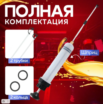

До сих пор пользуетесь и все норм? Особенно интересует место коннекта со шприцом? В выходные отбирал пробу и использовал мягкий шланг (шел в комплекте со шприцем Жане, покупал на озоне https://ozon.ru/t/ZbK81PP), вот я намаялся с ним. Из-за горячего масла шланг стал настолько мягкий, что слипались стенки от давления создаваемого шприцем. И второй раз еле засунул его (горловина и щуп на Дастере дизеле одно отверстие).
Чтобы не фонил кремний сначала помыл шприц спиртом. Не помогло. Потом бензином. Помогло, поршень еле двигался. Но всеже на плоскости поршня чуть смазки осталось. Поэтому откачал полный шприц горячего масла, минуты три подождал, вылил назад в двигатель. Потом проехался 100 метров. И уже затем откачивал для анализа. Ну посмотрю какой результат будет.
Если бы не желание перед сменой залить пятиминутку, то так мучиться не стал бы.
Димдим да пользуюсь все хорошо, но по видимому у нас шланги разные, у меня он наоборот дубовый, часто на носик шприца не могу натянуть, особенно зимой, мучаюсь постоянно. Где бы найти помягче...
Известная проблема.  Спичкой или зажигалкой греешь конец шланга и без проблем надеваешь на шприц.
