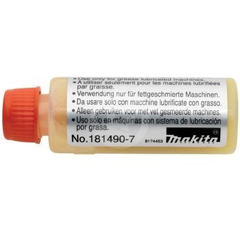

ZiG 58 Опубликовано: 26 июля 2011 Поделиться Опубликовано: 26 июля 2011 Понимаю что оффтоп несколько, но все же тема близкая. Почему бы не обсудить смазки для электроинструмента. В частности, пытаюсь найти подходящую смазку для замены в редукторе УШМ 125мм. Косозубые шестерни, подшипники на валах. От 2800 до 10000 об/мин. Из чтения форумов понимаю, что конкретно для УШМ нужна высокоскоростная смазка (с низкой вязкостью базового масла - до 50-80 сСт я думаю), и, желательно, консистенции NLGI 1. Вообще, на мастерсити эта тема обсуждалась много раз, народ чаще всего не парясь закладывает если не вездесущий литол, то Кастрол LMX или Мобил XHP 222. Последние смазки имеют слишком вязкое базовое масло (220 сСт) и консистенцию 2. С консистенцией проблему народ решает однако добавлением в смазку индустриального масла И-5А или И-8А например (оно я полагаю и итоговую вязкость уменьшит - у масла вязкость 5 или 8 сСт соотв.) Хаскей рекомендует для этих целей свои универсальные смазки Coolube или Coolube 65 (вязкость масла 58 и 21 сСт при 40С). Второй смазки вообще хрен купишь в Мск, первая бывает, но стоит 650 руб за тубу 400гр. Думаю может есть варианты подешевле, высокоскоростные смазки с низковязким базовым маслом? Может попробовать смазку для триподов Коноко-Филипс - http://76oil.ru/product.html?pid=73&id=49 Полимочевина, консистенции 1.5, масло 110 cSt. Гунин правда утверждает что не подойдет по вязкости масла. И другой вопрос, кто-нибудь знает где можно индустриальное масло И-5 или И-8 купить литр-два? В автомагазинах и на рынке минимум И-40, и то в 5-10л канистрах. Подбор смазки для перфоратора и дрели от DolgoperСмазки для обсуживания бензо/электро инструмента Смазки для обслуживания инструмента Febi, Bardahl, Petro-Canada для редукторов УШМ и перфораторов с герметичным картером Для редукторов УШМ 4 Цитата Ссылка на сообщение Поделиться на других сайтах

Curup 0 Опубликовано: 13 мая 2019 Поделиться Опубликовано: 13 мая 2019 Уважаемые форумчане, искал совета по поводу возможности применения смазки на других форумах, но, как мне кажется, это последняя инстанция (шутка , смерть инструмента не так страшна, как страх не приобрести опыта) Есть болгарочка 125 мм Dewalt 4205, есть доступ к консистенткам самым разным, но все они или с высокой вязкостью, или масла (не смазки) . Из более или менее приличного сейчас CATENERA KSB 8 и Fuchs RENOLIT HLT 2 и тот же Kluber Asonic GHY 72. Хотелось бы услышать мнения о возможности применения данных смазок в такой машине. Слишком густо? Родную смазку удалил по причине чесания рук и желания добавить более качественного вещества. В ближайшее время поищу что-то "жиже", но стоит ли? И разве настолько хуже данные смазки для высокоскоростного игольчатого подшипника ушм и редуктора, чем литол, разбавленный индустриальной" отечественной минералкой? Всем спасибо! 0 Цитата Ссылка на сообщение Поделиться на других сайтах

Curup 0 Опубликовано: 13 мая 2019 Поделиться Опубликовано: 13 мая 2019 5 минут назад, D'AVerk сказал: Curup консистенция. Раскидает. Чем разбавить? Но ведь, если посмотреть характеристики, Catenerа, например, имеет вязкость при T около 70 град. по Цельсию ближе к NLGI 1, а это близко к NYE RHEOLUBE 380G1, которую толкают для деволта янки! Т. е. по вашему мнению, душ внутри редуктора на шестерни конической передачи из литола, перемешанного минералкой предпочтительнее выше перечисленного? То главным критерием благополучной работы смазки является вязкость? 0 Цитата Ссылка на сообщение Поделиться на других сайтах

Screwdriver78 2 418 Опубликовано: 13 мая 2019 Поделиться Опубликовано: 13 мая 2019 30 минут назад, Curup сказал: То главным критерием благополучной работы смазки является вязкость? Нет никакого "главного" критерия. Просто любое отклонение от оптимальных значений приведет к ускоренному износу пар трения, чем больше отклонение - тем хуже. Вязкость в этом узле должна быть при рабочей температуре порядка 20-50 сСт, меньше - ускоренный износ, больше - перегрев узла и смазки и ускоренная её деградация. Консистенция - в зависимости от конструкции и оборотов, если это негерметичный картер, порядка NLGI1, меньше - не удержится на шестернях, больше - выдавит из зоны трения. 0 Цитата Ссылка на сообщение Поделиться на других сайтах
Screwdriver78 2 418 Опубликовано: 13 мая 2019 Поделиться Опубликовано: 13 мая 2019 40 минут назад, Curup сказал: душ внутри редуктора на шестерни конической передачи из литола, перемешанного минералкой Душа не будет. Слишком жидкую смазку просто раскидает по стенкам и она там спокойно засохнет. Чтобы был душ, надо, чтобы конструкция была герметичной и тогда одна шестерня будет поднимать смазку из картера и закидывать на другую. Если этого конструкцией не предусмотрено - консистенция должна быть выше. 0 Цитата Ссылка на сообщение Поделиться на других сайтах
