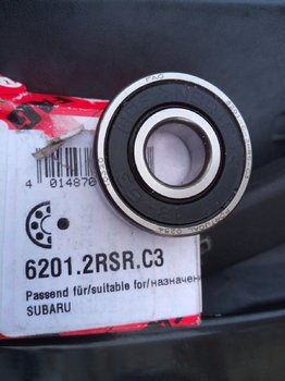

Абенt 805 Опубликовано: 9 февраля 2020 Поделиться Опубликовано: 9 февраля 2020 (изменено) 04.02.2020 в 00:22, Абенt сказал: заказал ФАГ Це3, посмотрим чего пришлют прислали португальский ФАГ интересно , эти чучмеки качественные подшипники делают, или только портвейн умеют ...? пересмазывать смысл есть ? Изменено 9 февраля 2020 пользователем Абенt Ссылка на сообщение

psnsergey 356 Опубликовано: 9 февраля 2020 Поделиться Опубликовано: 9 февраля 2020 3 часа назад, Абенt сказал: пересмазывать смысл есть ? (Бьёт по рукам линейкой) Убери руки от подшипника! И посмотрите код смазки, на коробке сбоку должен быть. Там и объем указан кодовым обозначением, поищите в сети. Ссылка на сообщение

мотозак 123 Опубликовано: 13 февраля 2020 Поделиться Опубликовано: 13 февраля 2020 (изменено) 09.02.2020 в 18:06, Абенt сказал: прислали португальский ФАГ интересно , эти чучмеки качественные подшипники делают, или только портвейн умеют ...? пересмазывать смысл есть ? поставил такие в обводной и натяжной, немного покатался и пересмазал Urethin E2. Показалось что опять запищало. Около 30 ткм всё в порядке. Изменено 13 февраля 2020 пользователем мотозак 2 Ссылка на сообщение
мотозак 123 Опубликовано: 13 февраля 2020 Поделиться Опубликовано: 13 февраля 2020 09.02.2020 в 21:13, psnsergey сказал: (Бьёт по рукам линейкой) Убери руки от подшипника! И посмотрите код смазки, на коробке сбоку должен быть. Там и объем указан кодовым обозначением, поищите в сети. на моих кода смазки не было Ссылка на сообщение
