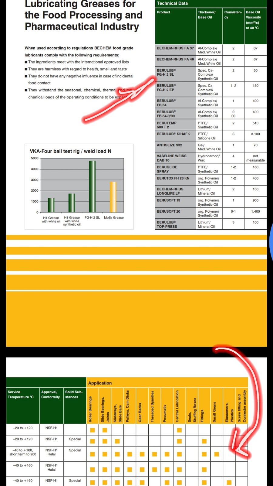

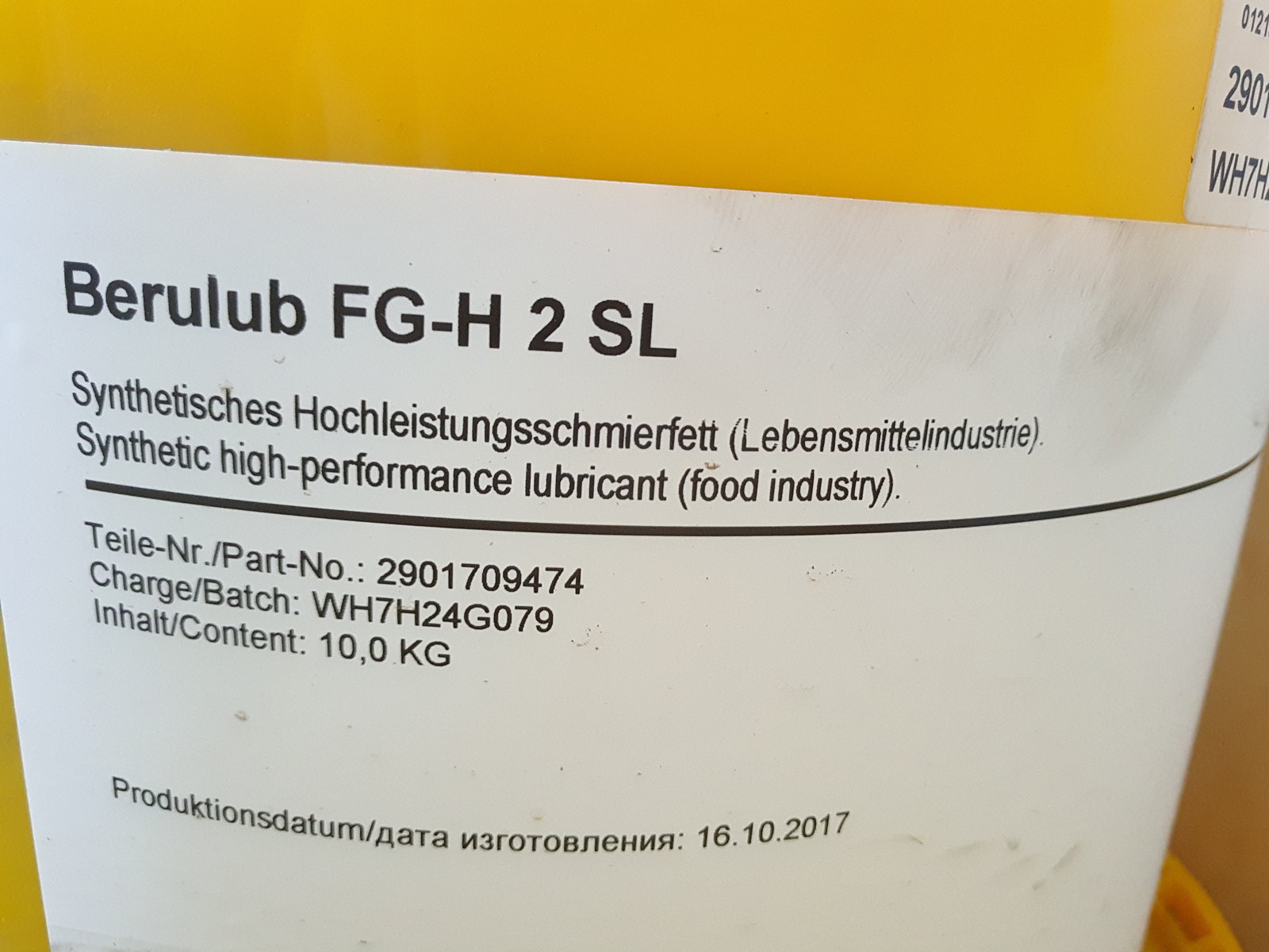

Curup 0 Опубликовано: 5 июня 2019 Поделиться Опубликовано: 5 июня 2019 (изменено) Сегодня попросил на пробу следующую смазку Bechem Berulub FG-H 2 SL, ничего вразумительного в виде характеристик не нашел, но в каталогах есть рекомендации для смазки как высокоскоростных подшипников, так и редукторов. А самое главное она работает в централизованной системе смазки, а значит консистенция ее пониже чем 2 или даже 1, а вязкость базового масла около полтинничка при температуре 40 градусов. Мне кажется, что это то что нужно, как считаете? Изменено 5 июня 2019 пользователем Curup проблемы с фото Ссылка на сообщение
SL1 5 195 Опубликовано: 5 июня 2019 Поделиться Опубликовано: 5 июня 2019 (изменено) В централизованных системах и NLGI 2 вполне себе работает. Bechem Berulub FG-H 2 SL как раз NLGI 2. Я бы поостерегся закладывать кальциевую смазку без конкретного указания что подходит для высоких оборотов как закладная смазка. Классическое кальциевое мыло быстро разрушается при таких условиях. Или надо периодически ревизию редуктора делать, следить за состоянием смазки. Изменено 5 июня 2019 пользователем SL1 1 Ссылка на сообщение
SL1 5 195 Опубликовано: 5 июня 2019 Поделиться Опубликовано: 5 июня 2019 Кстати, сам хотел попробовать в болгарку NPC Grease Jabara, под контролем, конечно. Просто есть картридж со смазкой и консистенция подходящая 0/00. Правда, вязкость масла не известна, но по ощущениям не густое. Кальциевая смазка, хотя в русскоязычном интернете ее называют литиевой. Ссылка на сообщение

SL1 5 195 Опубликовано: 5 июня 2019 Поделиться Опубликовано: 5 июня 2019 В системах с принудительной подачей смазки насосом любой загуститель будет стойким т.к. постоянно идет обновление смазки. Что такое кальциевый комплекс в Берлубе нам не известно. Но, понаблюдать смазку в болгарке можно, т.к. разборка-сборка за пару минут без последствий. Ссылка на сообщение
Curup 0 Опубликовано: 5 июня 2019 Поделиться Опубликовано: 5 июня 2019 1 час назад, D'AVerk сказал: И подходит типа для всех применений да, я видел эту инфу тоже, поэтому и наложил баночку на пробу. Пациентом будет Лепсе 230 "Кировка", установлю новую коническую шестерню взамен умершей и буду гонять на данной смазке. Чисто по субъективным ощущениям по консистенции эта смазка "пожиже". Стремно накладывать клюбер asonic, потому что боюсь разбухания уплотнений новых подшипников (прикупил недешевых skf). Еще не известно, что станет с деволт после работы на клюбере. Ссылка на сообщение
