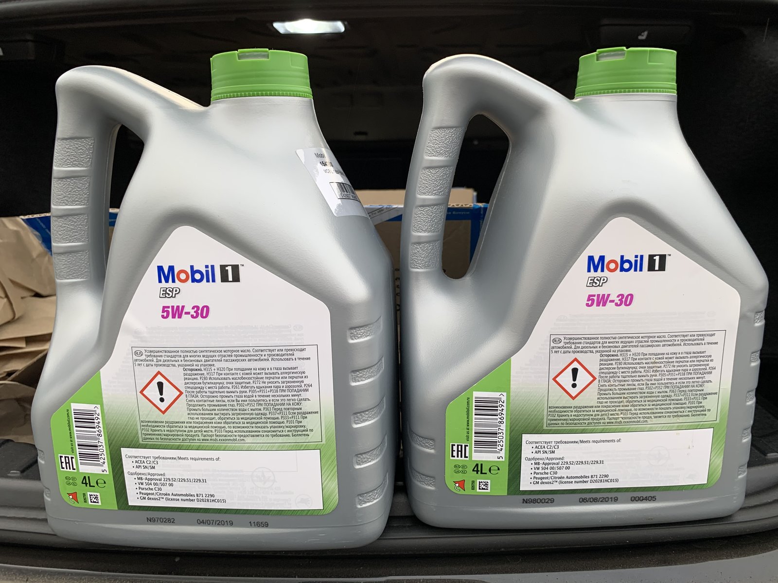

Vasy197 0 Опубликовано: 18 октября 2019 Поделиться Опубликовано: 18 октября 2019 Здравствуйте! В метро смотрел на неделе такое масло. Вопрос почему дата канистры (19 год) позже чем розлив (18 год). 0 Цитата Ссылка на сообщение Поделиться на других сайтах
СИНТЭКС 12 731 Опубликовано: 18 октября 2019 Поделиться Опубликовано: 18 октября 2019 Vasy197 разбежка в месяц-два нормально! 8 месяцев не нормально! напишите официальному представителю Mobil, пусть прокомментируют. 0 Цитата Ссылка на сообщение Поделиться на других сайтах
Vasy197 0 Опубликовано: 18 октября 2019 Поделиться Опубликовано: 18 октября 2019 Я так понимаю код на канистре 12/09/2018 означает дату розлива масла в канистру, а клеймо снизу на канистре месяц производства самой канистры. Или это не так? 0 Цитата Ссылка на сообщение Поделиться на других сайтах
СИНТЭКС 12 731 Опубликовано: 18 октября 2019 Поделиться Опубликовано: 18 октября 2019 Vasy197 я такой большой разбежки и хронологии не встречал, пусть представитель Мобила проясняет. Вот смотрите, я порылся в своих канистрах M1 ESP 5w30 и нашёл ту же партию, что и у Вас (N890373 от 12/09/2018) Но при этом у меня канистра производства августа 2018 года Я сейчас кину ссылку офпреду, подождём его комментариев 1 Цитата Ссылка на сообщение Поделиться на других сайтах

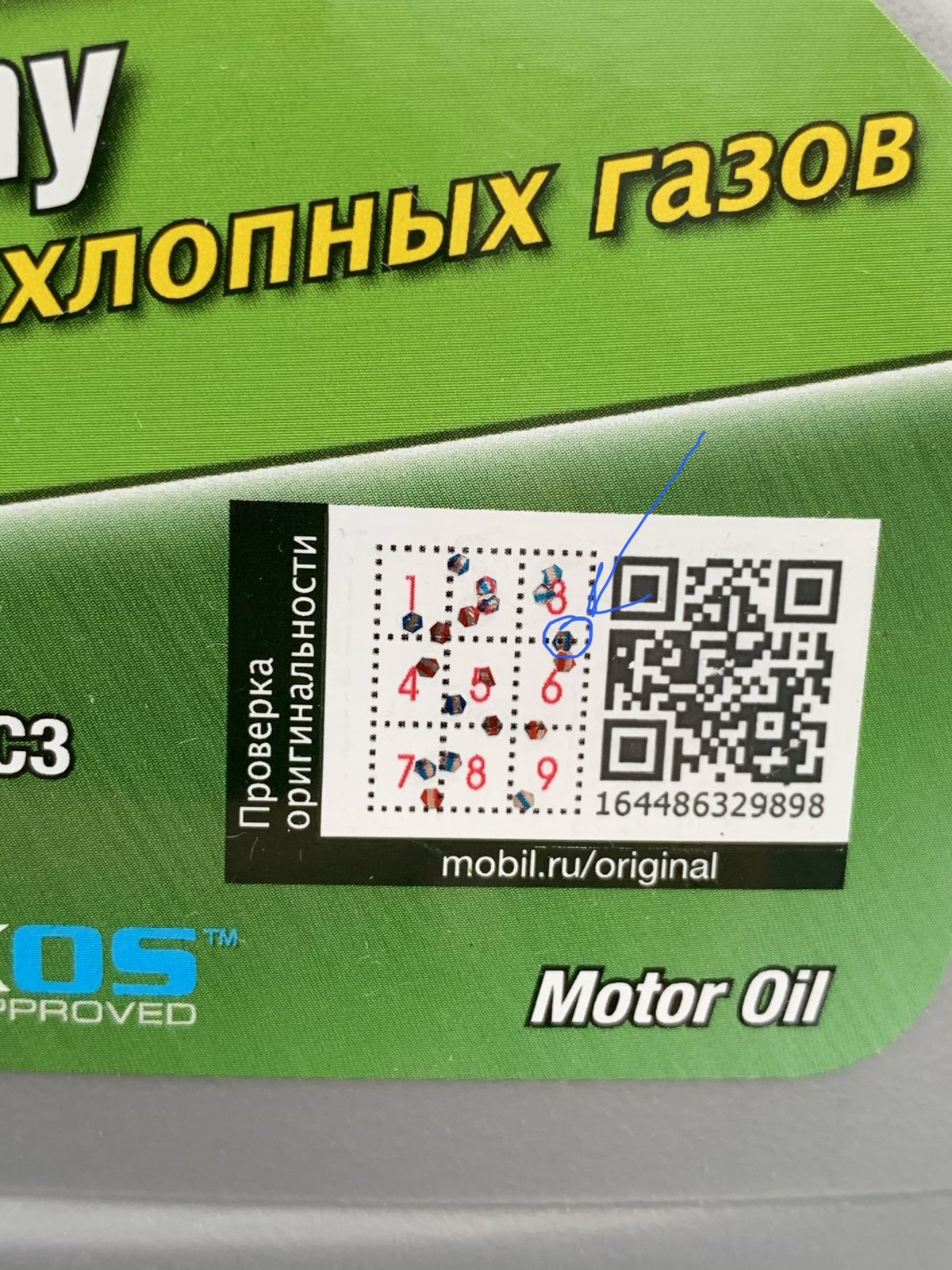

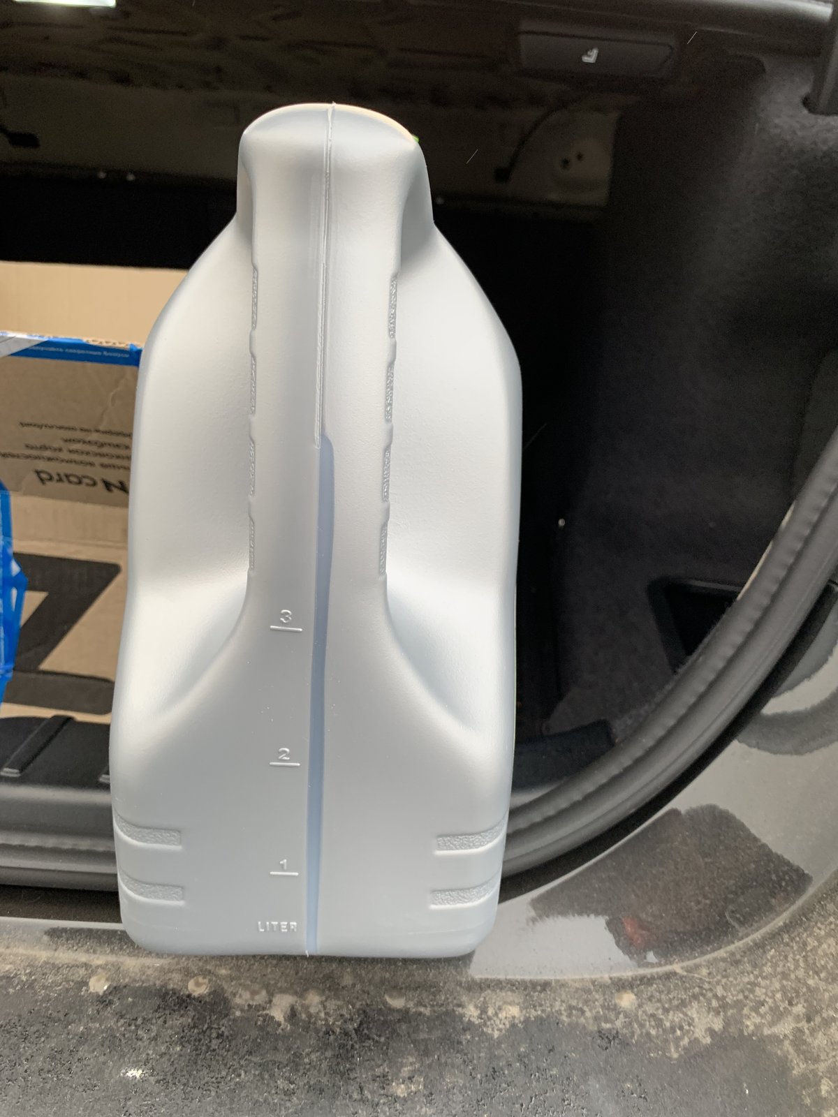

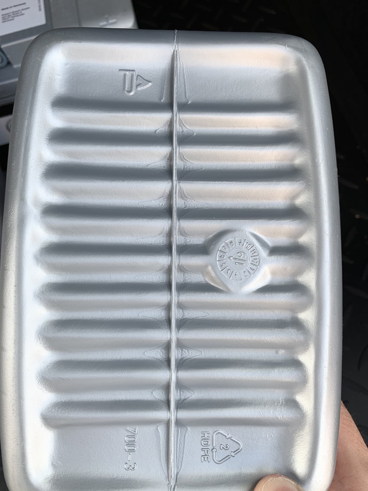

alexis24rus 7 Опубликовано: 19 октября 2019 Поделиться Опубликовано: 19 октября 2019 (изменено) Ребята всем привет. Заказал на озоне пару канистр масла для замены. Получил на почте, вскрыл посылку. Одну кансистру по защитному QR-коду проверил по сайту, все ок. Вторую - начал сверять картинку с той, что на сайте и по факту одна из точек лишняя: Просьба подсказать, это я через чур забиваю себе голову и это все мелочи, либо это косяк с наклейкой или это подделка? К сожалению не сделал скриншот той проверочной картинки с сайта, но 100% ее не было. Слева нормальная канистра, справа та, где не хватает точки: Изменено 20 октября 2019 пользователем alexis24rus 0 Цитата Ссылка на сообщение Поделиться на других сайтах
СИНТЭКС 12 731 Опубликовано: 19 октября 2019 Поделиться Опубликовано: 19 октября 2019 alexis24rus А вид сверху, дно канистры и батч-код так и не сделали? Еще желательно цвет масла посмотреть и в идеале проморозить при температуре ниже минус 20. 0 Цитата Ссылка на сообщение Поделиться на других сайтах
