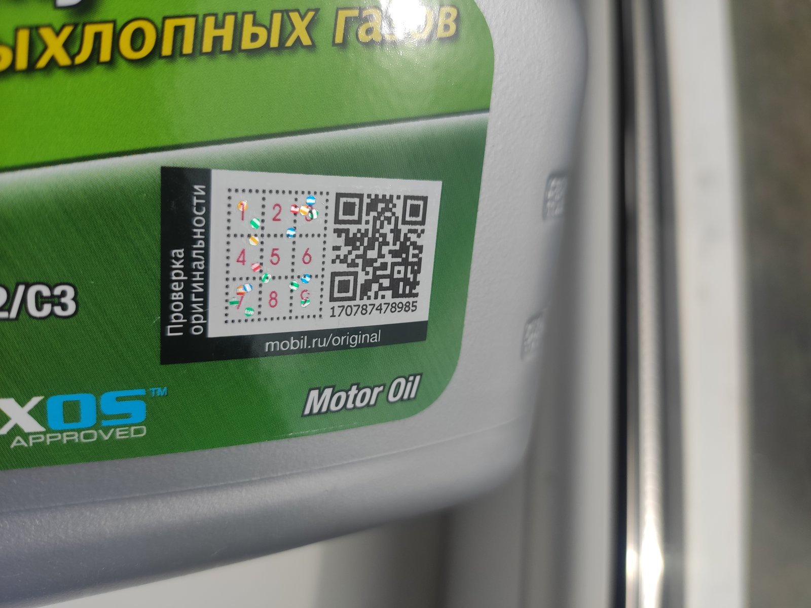

Optovik 3 841 Опубликовано: 6 мая 2020 Поделиться Опубликовано: 6 мая 2020 6paTulll По литрушек у Евген 48 вопросов нет так что и 4ка скорее нормальная. Ну если есть желание:дно общий план, клеймо год, батч-коде, место где ручка стыкуется с горловиной. QR-code покрупнее чтоб точки видны-немного под наклоном чтоб бликов меньше. Ссылка на сообщение
6paTulll 1 Опубликовано: 6 мая 2020 Поделиться Опубликовано: 6 мая 2020 5 часов назад, Optovik сказал: 6paTulll По литрушек у Евген 48 вопросов нет так что и 4ка скорее нормальная. Ну если есть желание:дно общий план, клеймо год, батч-коде, место где ручка стыкуется с горловиной. QR-code покрупнее чтоб точки видны-немного под наклоном чтоб бликов меньше. Прикрепляю Ссылка на сообщение
Optovik 3 841 Опубликовано: 6 мая 2020 Поделиться Опубликовано: 6 мая 2020 6paTulll Всё сделал как надо. Всё что надо увидел, ни каких признаков фальсификата нет. Рюмка есть, дно идеальное и клеймо год/месяц хорошее. А фото QR-code с цветными точками вооще шедевр, хоть на фото выставку отправляй. Заливай и не сомневайся. 1 Ссылка на сообщение
6paTulll 1 Опубликовано: 6 мая 2020 Поделиться Опубликовано: 6 мая 2020 6 минут назад, Optovik сказал: 6paTulll Всё сделал как надо. Всё что надо увидел, ни каких признаков фальсификата нет. Рюмка есть, дно идеальное и клеймо год/месяц хорошее. А фото QR-code с цветными точками вооще шедевр, хоть на фото выставку отправляй. Заливай и не сомневайся. Спасибо большое! Буду использовать как эталон при следующих покупках) Ссылка на сообщение
