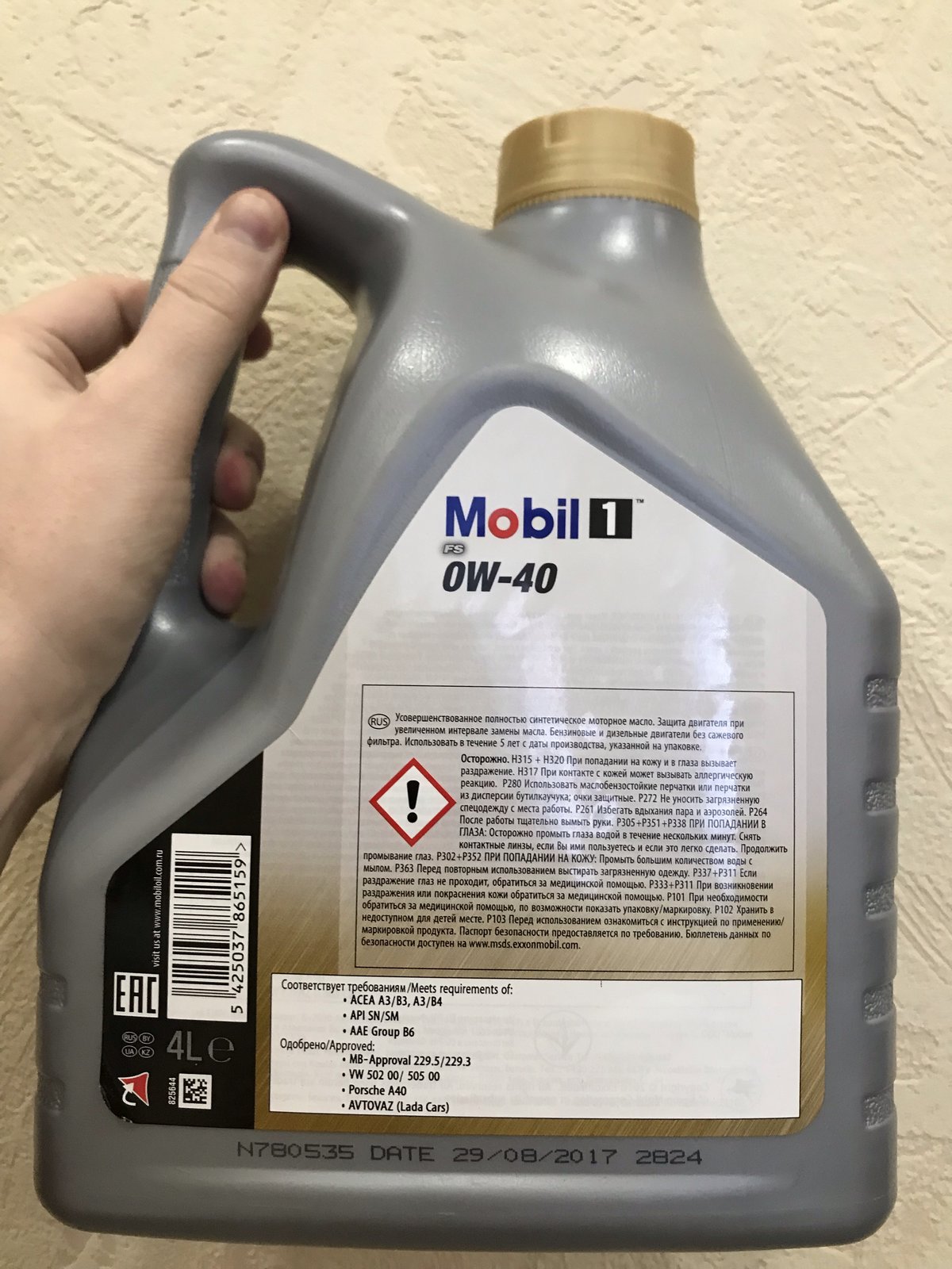

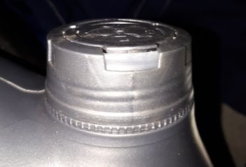

Vitun 0 Опубликовано: 20 января 2019 Поделиться Опубликовано: 20 января 2019 (изменено) Всем привет. Давно читаю форум, но не регался так как не было необходимости.. Товарищ с работы подарил масло на ДР). Но вот его "оригинальность" вызывает у меня сомнение. Сам заливаю mobil уже лет 5 и всегда в metro брал. А тут происхождение и локация покупки неизвестна. Подскажите оригинал ли это. Что вызывает сомнение: более резкий запах(сравниваю с литрушкой 0w40 которая точно оригинал так как куплена в "руси" и имеет последнюю защиту) и зубцы под чекой как то сильно торчат, по предыдущим канистрам помню, что пальцем зубцы не касаешься, а тут они выпирают и торчат.) В остальном достойно все сделано) Ручка у канистры мягкая. За ранее всем спасибо за помощь! Изменено 20 января 2019 пользователем Vitun Ссылка на сообщение
Woody 42 Опубликовано: 20 января 2019 Поделиться Опубликовано: 20 января 2019 Vitun код покрупнее бы. У точечного кодаединица с хакарактерной полукруглой ножкой. Если канистру открыли, заморозьте порцию в морозилке, все станет понятно. Ссылка на сообщение
Sash'ok 187 Опубликовано: 20 января 2019 Поделиться Опубликовано: 20 января 2019 7 часов назад, Vitun сказал: Всем привет. Давно читаю форум, но не регался так как не было необходимости.. Товарищ с работы подарил масло на ДР). Но вот его "оригинальность" вызывает у меня сомнение. Сам заливаю mobil уже лет 5 и всегда в metro брал. А тут происхождение и локация покупки неизвестна. Подскажите оригинал ли это. Что вызывает сомнение: более резкий запах(сравниваю с литрушкой 0w40 которая точно оригинал так как куплена в "руси" и имеет последнюю защиту) и зубцы под чекой как то сильно торчат, по предыдущим канистрам помню, что пальцем зубцы не касаешься, а тут они выпирают и торчат.) В остальном достойно все сделано) Ручка у канистры мягкая. За ранее всем спасибо за помощь! Подделка, по зубцам все видно Ссылка на сообщение
shevrick 2 112 Опубликовано: 20 января 2019 Поделиться Опубликовано: 20 января 2019 Vitun контрафакт, увы Ссылка на сообщение
Woody 42 Опубликовано: 22 января 2019 Поделиться Опубликовано: 22 января 2019 (изменено) @rio18 а что за фишка с зубцами? Изменено 22 января 2019 пользователем Woody Ссылка на сообщение
Sash'ok 187 Опубликовано: 22 января 2019 Поделиться Опубликовано: 22 января 2019 25 минут назад, Woody сказал: @rio18 а что за фишка с зубцами? Не должно быть видно зубцов под пластиной на крышке Ссылка на сообщение
Woody 42 Опубликовано: 22 января 2019 Поделиться Опубликовано: 22 января 2019 rio18 типа вот так? Ссылка на сообщение
Optovik 3 840 Опубликовано: 22 января 2019 Поделиться Опубликовано: 22 января 2019 судя по фото которые видел: 100% фальсификат... И фальсификат какой то "гавенный",есть банки которые вообще не отличишь: и пробка без зубцов наружу, и вязкость типа 0w40 светиться и буква О в слове MOBIL тоже светится. Ссылка на сообщение
Optovik 3 840 Опубликовано: 22 января 2019 Поделиться Опубликовано: 22 января 2019 Вот как должен выглядеть оригинальный батч-код: фото прилагается ... Верни товарищу масло вместе с бутылкой "паленой" водяры. Пусть у него на утро голова болит. Ссылка на сообщение
Sash'ok 187 Опубликовано: 22 января 2019 Поделиться Опубликовано: 22 января 2019 3 часа назад, Woody сказал: rio18 типа вот так? Скрыть контент Так должно быть Ссылка на сообщение
mulya841 0 Опубликовано: 22 января 2019 Поделиться Опубликовано: 22 января 2019 К слову о зубцах под лепестком крышки. Пошли свежие образцы контрафакта, где с зубцами всё в порядке, но вот лепесток слегка приварен к крышке(его нужно отрывать, чтобы открыть). На оригинальных канистрах такого нет. Работаю с этими маслами, оригинал знаю как выглядит. Ссылка на сообщение
Woody 42 Опубликовано: 22 января 2019 Поделиться Опубликовано: 22 января 2019 (изменено) Optovik свежий похоже печатается не точками, у меня qr-код бьется на сайте, а бэтч код вот так выглядит Изменено 22 января 2019 пользователем Woody Ссылка на сообщение
Optovik 3 840 Опубликовано: 23 января 2019 Поделиться Опубликовано: 23 января 2019 6 часов назад, Woody сказал: Optovik свежий похоже печатается не точками, у меня qr-код бьется на сайте, а бэтч код вот так выглядит У вас тоже точки,только со временем они становятся жирнее (видимо износ аппарата по нанесению батч-кода) Ссылка на сообщение
