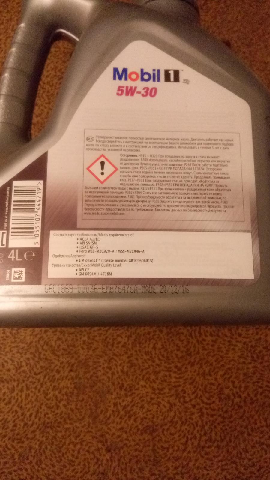

Focus178 4 Опубликовано: 1 августа 2017 Поделиться Опубликовано: 1 августа 2017 Это по каим признакам определяется? На этикетках было написано :) Ссылка на сообщение
Dimmy 12 040 Опубликовано: 1 августа 2017 Автор Поделиться Опубликовано: 1 августа 2017 (изменено) На этикетках было написано Странно: из Франции только первая и литрушка, остальные - Финляндия. Бэч-код об этом говорит. Производителя пишут на отклеивающейся части задней этикетки. Изменено 1 августа 2017 пользователем Dimmy Ссылка на сообщение
Focus178 4 Опубликовано: 1 августа 2017 Поделиться Опубликовано: 1 августа 2017 Странно: из Франции только первая и литрушка, остальные - Финляндия. Бэч-код об этом говорит. Производителя пишут на отклеивающейся части задней этикетки. Оффтоп а все возможно, мог перепутать)) сори, тоже смотрел на отклеивающейся части этикетки, вроде еще одна канистра в багажнике у чела, проверим. Ссылка на сообщение
StarLegend 179 Опубликовано: 25 августа 2017 Поделиться Опубликовано: 25 августа 2017 На днях съездил на СТО заменить масло. Когда оформлял бумаги у кассы, обратил внимание на канистры Мобила (стеллаж с маслами стоял рядом с кассой). Обратил внимание на то, что 4L канистры ESP Formula были один в один как у моего подозрительного масла: сливающийся с чёрным фоном контур "1", другая текстура градиента, жёсткая тень под надписью ESP Formula. Конечно, я не готов утверждать, что это явные признаки контрафакта. Но канистра была идентичная! Этикетка подозрительного масла снизу. Ссылка на сообщение

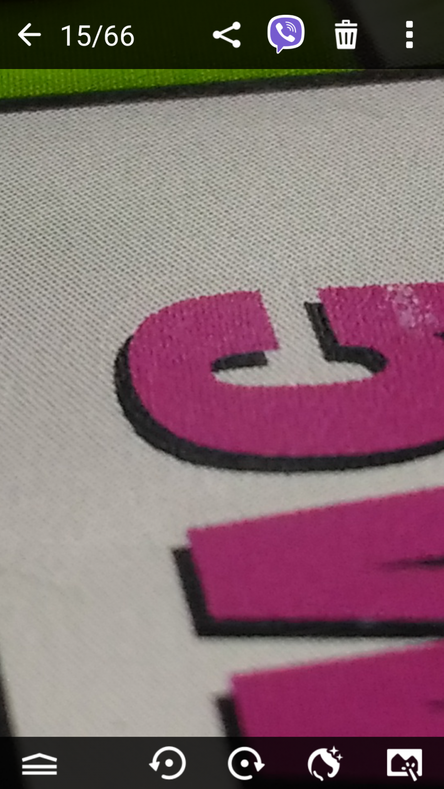

Сергей Николаевич 1 249 Опубликовано: 17 октября 2017 Поделиться Опубликовано: 17 октября 2017 Есть левак Super 3000... ...ультрафиолетовые нанесения на букву O и вязкость, но нанесены они в отличие оригинала с приличным смещением влево от видимых символов. Так что УФ тоже не признак оригинала. Мне тут в руки попалась одна канистра Мобила 1... Чисто из спортивного интереса осмотрел: кривая канистра, как обычно, но качество этикетки было хорошее и, я даже попытался это отснять: присутствовало дополнительное нанесение на буквы "О" и вязкость. Это ощущалось наощупь, это было видно и по чуть-чуть более "ядовитым" оттенкам букв и по отличающейся текстуре краски и по видимой в отраженном свете бесцветной окантовке этих букв. Окантовка идеально следовала контуру знаков. Увеличенное изображение показало очень качественную печать. На прилагаемых фото в эту окантовку придется всматриваться, но вживую всё это видно без труда. Источника УФ у меня с собой не было, на свечение не проверил, но, думаю, без вариантов - светиться будет. Так что, я думаю, УФ-нанесение с учетом качества печати пока себе нормальный ПРИЗНАК. И да, это была этикетка с болидом. Что за масло было, не скажу, мне глубочайше без разницы.Прилагаемые фото: Ссылка на сообщение
