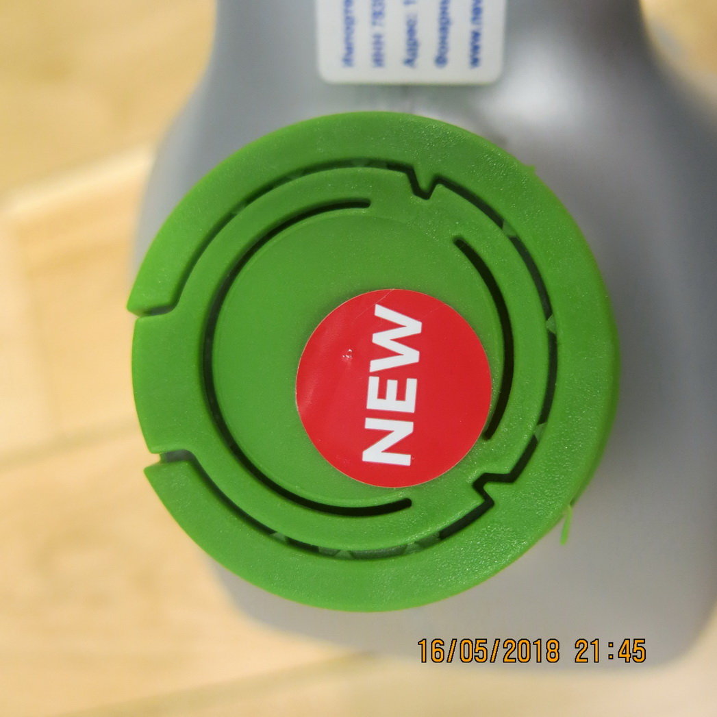

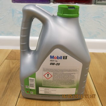

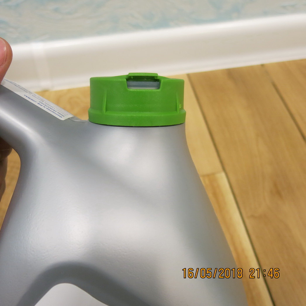

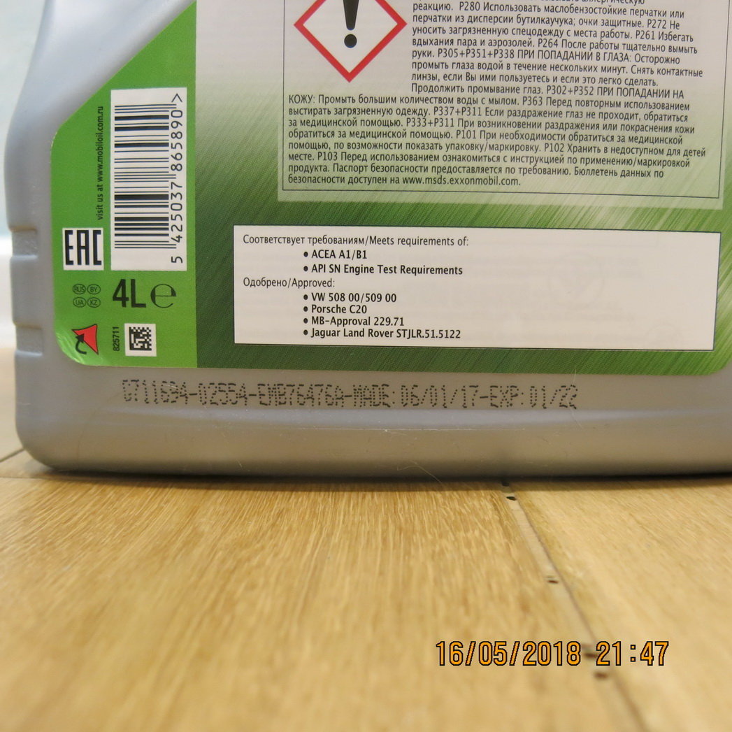

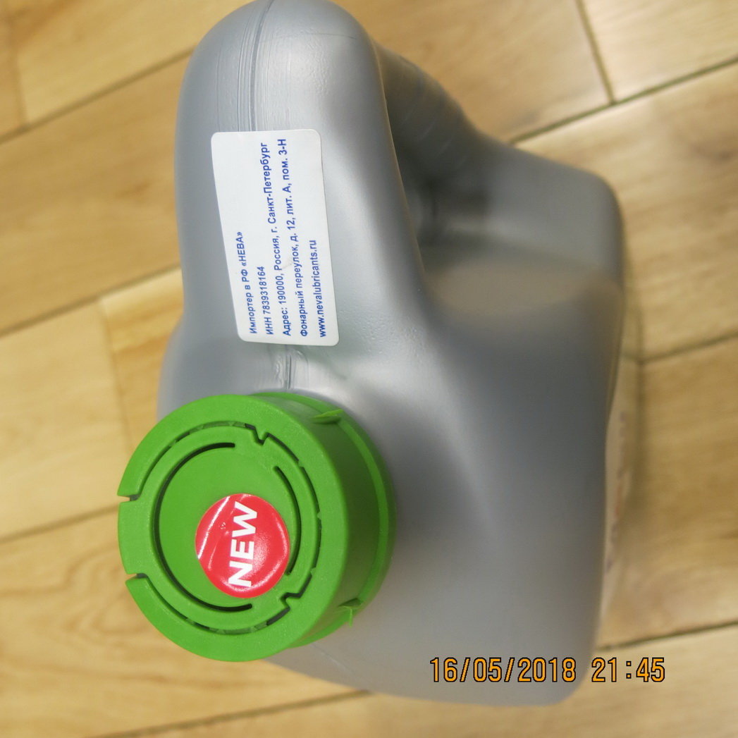

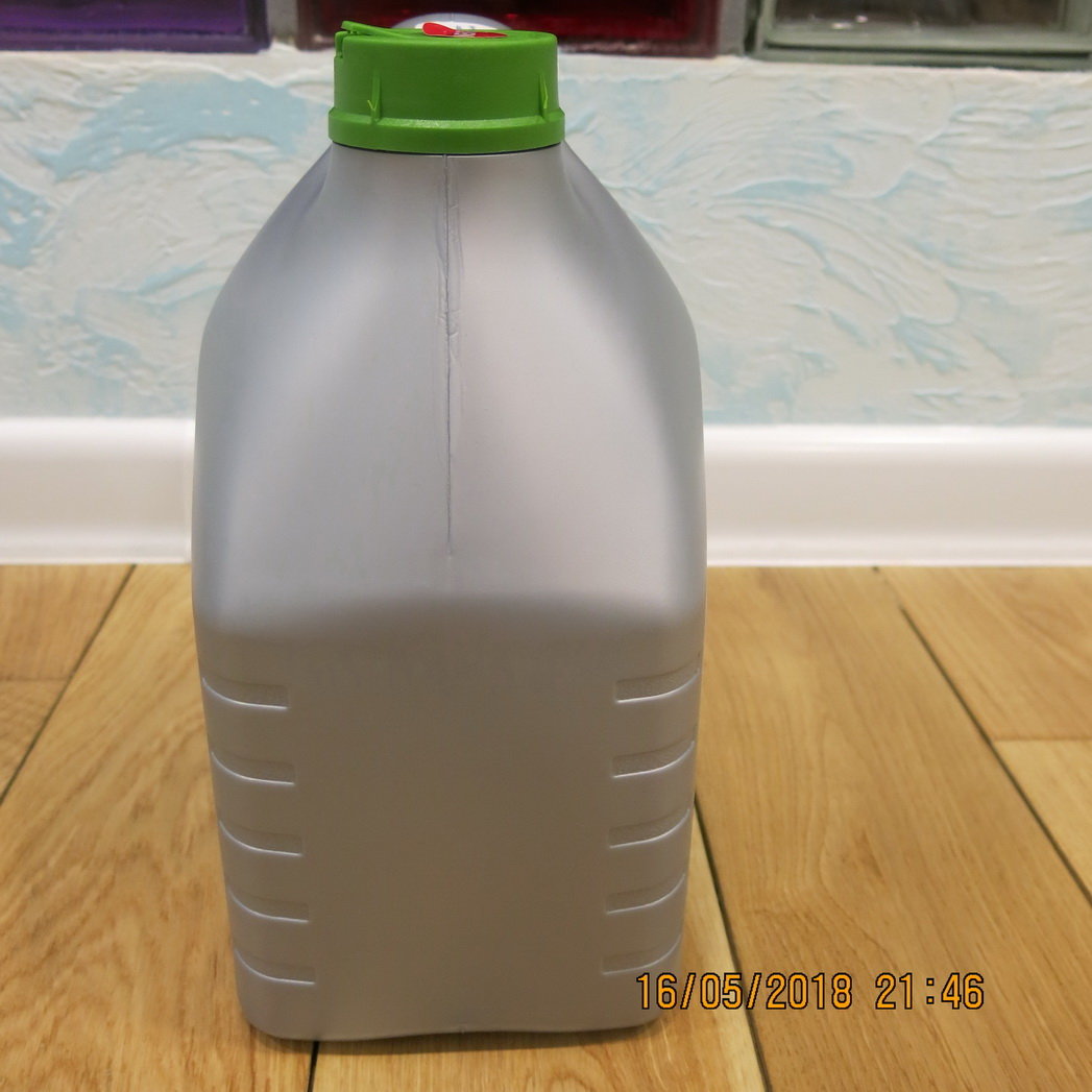

Rozenbom 0 Опубликовано: 16 мая 2018 Поделиться Опубликовано: 16 мая 2018 Здравствуйте! Помогите, пожалуйста, проверить подлинность подлинность масла Mobli 1 ESP x2 0W-20 Advanced Fuel Economy канистра 4 литра. код на канистре: G711694-02554-EMB76476A-MADE: 06/01/17-EXP:01/22 Причина сомнений в подлинности: 1) на крышке нет рисунка со схемой открытия 2) крышка не имеет отрывного кольца по нижней кромке она цельная цельная 3) крышка неровно прилегает по низу (как бы с перекосом) 4) вторая страница этикетки на задней стенке канистры черно-белая 5) очень неровные швы по периметру канистры. Масло куплено рекомендованного Мобилом дистрибьютора. Заранее благодарю за ответ! Ссылка на сообщение
StarLegend 179 Опубликовано: 16 мая 2018 Поделиться Опубликовано: 16 мая 2018 (изменено) 3 часа назад, Rozenbom сказал: 1) на крышке нет рисунка со схемой открытия 2) крышка не имеет отрывного кольца по нижней кромке она цельная цельная 3) крышка неровно прилегает по низу (как бы с перекосом) 4) вторая страница этикетки на задней стенке канистры черно-белая 5) очень неровные швы по периметру канистры. К канистре претензий нет, оригинал 1, 2, 4 - так и должно быть. 3, 5 - это нормально, французские канистры не отличаются качеством. P.S. Главное, чтобы внутри было масло зелёного цвета. Изменено 16 мая 2018 пользователем StarLegend Ссылка на сообщение
