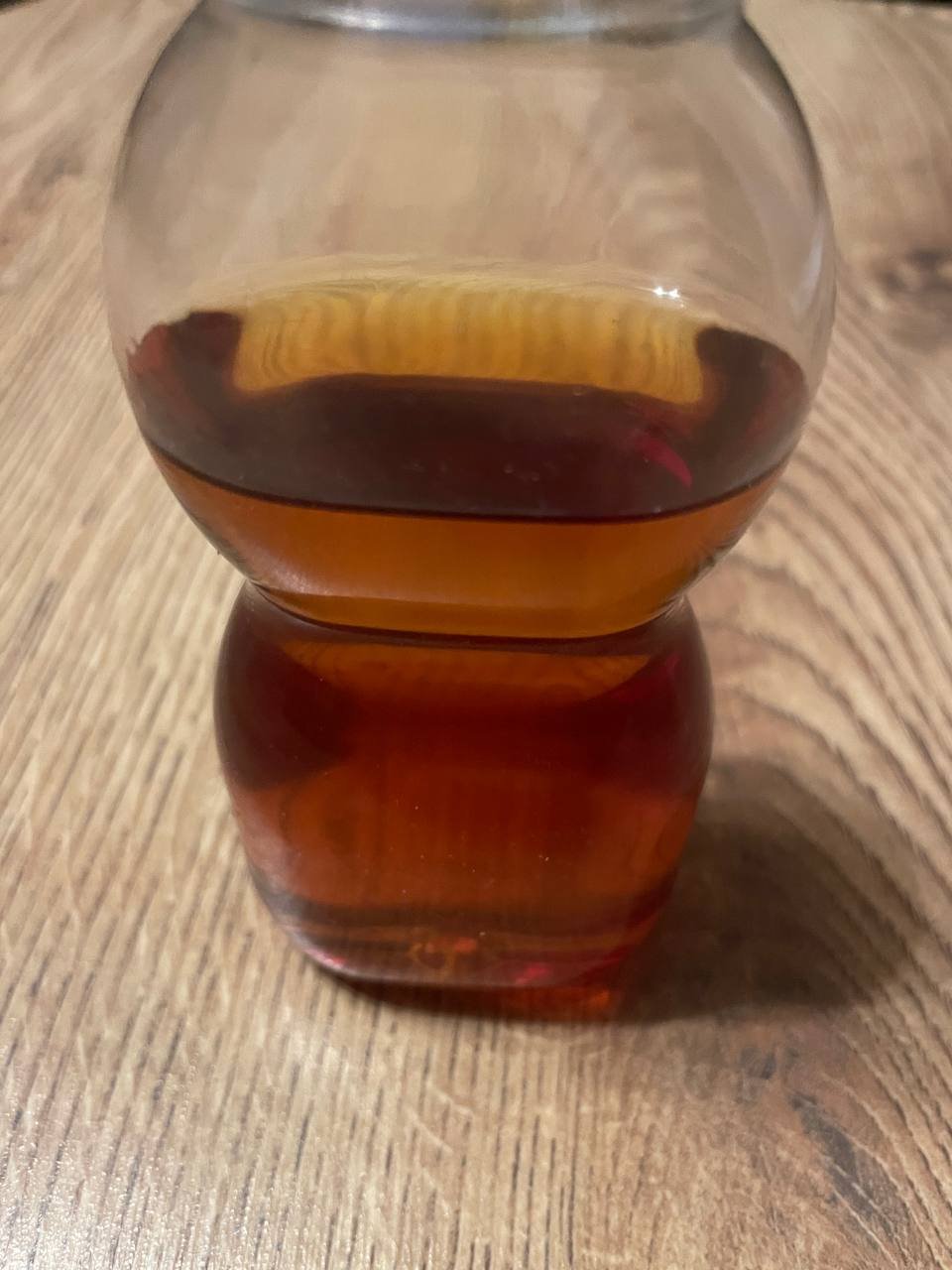

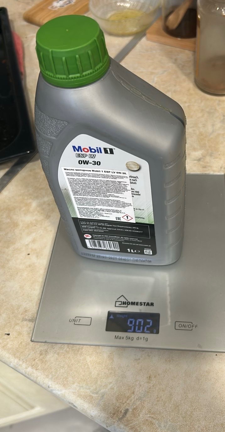

Okay 2 Опубликовано: 11 июня Поделиться Опубликовано: 11 июня Вес проверял на двух весах, вторые показывают с точностью до одной десятой кило, тоже показали 3,6. Вскрываю тогда, сфоткаю цвет и результат после ночи в морозилке. Ссылка на сообщение
Okay 2 Опубликовано: 12 июня Поделиться Опубликовано: 12 июня (изменено) Открыл После суток в морозилке при -18С IMG_8404.MOV IMG_8403.MOV Изменено 12 июня пользователем Okay 1 Ссылка на сообщение
Altos73 13 Опубликовано: 13 июня Поделиться Опубликовано: 13 июня Что же, по заморозке не прошло? я шелл из феникса морозил ниже -20. не сутки, конечно, но часов 6 точно. прозрачное осталось Ссылка на сообщение
Okay 2 Опубликовано: 13 июня Поделиться Опубликовано: 13 июня Знающие, посмотрите, пожалуйста, фото/видео после заморозки, это норм или нет? Текучесть упала субъективно несильно. 1 Ссылка на сообщение

makdi067 791 Опубликовано: 14 июня Поделиться Опубликовано: 14 июня 23 часа назад, Okay сказал: Знающие, посмотрите, пожалуйста, фото/видео после заморозки, это норм или нет? Текучесть упала субъективно несильно. Это нормально, оно и должно было помутнеть, но текучесть потерять не сильно. Новая технология у Мобила в этом масле делается на основе гидрокрекинга в отличии от старой ( и упомянутого Шелл) которые на GTL, соответственно не мутнеют при заморозке. Цвет при комнатной температуре тоже очень похож на то что должно быть в оригинале. Короче по данным фото и видео я проблем не вижу. 3 Ссылка на сообщение
Okay 2 Опубликовано: 14 июня Поделиться Опубликовано: 14 июня Коллеги, всем спасибо за мнения! Будем лить! Ссылка на сообщение

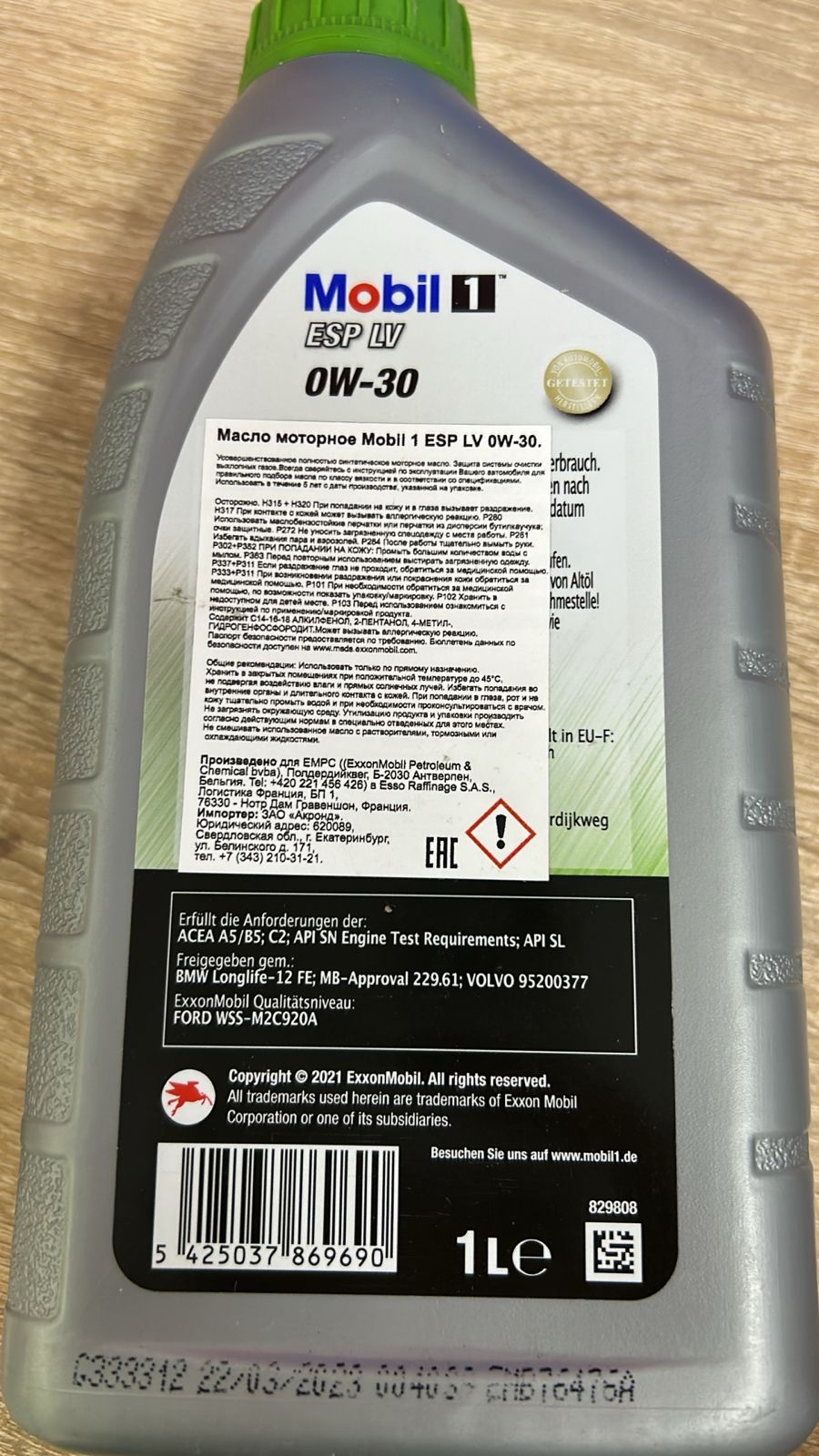

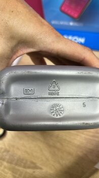

Сергей Лысиков 0 Опубликовано: 23 июня Поделиться Опубликовано: 23 июня Добрый день! Хочу вновь вернуться на Мобил. Купил на озон. Подскажите, пожалуйста, внешне похожа на оригинал? Заранее, спасибо! Ссылка на сообщение
makdi067 791 Опубликовано: 23 июня Поделиться Опубликовано: 23 июня (изменено) Чисто внешне канистра нормальная, вес идеальный. У кого покупали? Изменено 23 июня пользователем makdi067 Ссылка на сообщение
ivan90 1 524 Опубликовано: 23 июня Поделиться Опубликовано: 23 июня 13 минут назад, makdi067 сказал: Чисто внешне канистра нормальная, вес идеальный. Где покупали? на канистре акронд, можно верить 1 час назад, Сергей Лысиков сказал: Мобил. Купил на озон. имхо. начинайте у кого купили... 1 Ссылка на сообщение
makdi067 791 Опубликовано: 23 июня Поделиться Опубликовано: 23 июня Этикетку сразу не посмотрел. Если на Озоне у Акронда купили то да, можно доверять. По совокупности: продавец, канистра, вес всё хорошо. Ссылка на сообщение
Сергей Лысиков 0 Опубликовано: 23 июня Поделиться Опубликовано: 23 июня У Акронда купил, по рекомендациям Оил клуба. 5 литров канистру сейчас хочу у них заказать. Или литровыми 5 штук взять? Как безопаснее? Ссылка на сообщение
makdi067 791 Опубликовано: 23 июня Поделиться Опубликовано: 23 июня 3 часа назад, Сергей Лысиков сказал: У Акронда купил, по рекомендациям Оил клуба. 5 литров канистру сейчас хочу у них заказать. Или литровыми 5 штук взять? Как безопаснее? Без разницы, берите то что в сумме дешевле будет. Акронд проверенный продавец. 1 Ссылка на сообщение
