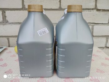

Holms34 24 Опубликовано: 3 августа 2024 Поделиться Опубликовано: 3 августа 2024 Итак приехало мне масло с озона. Продавец "озон Россия". Фото прилагаю. Как думаете оригинал? Смущает, что линейка на канистре кривая и даже по линейке в одной канистре чуть больше масла. Вроде обычно прям точно наливают. Ссылка на сообщение

makdi067 736 Опубликовано: 4 августа 2024 Поделиться Опубликовано: 4 августа 2024 22 часа назад, Holms34 сказал: Итак приехало мне масло с озона. Продавец "озон Россия". Фото прилагаю. Как думаете оригинал? Смущает, что линейка на канистре кривая и даже по линейке в одной канистре чуть больше масла. Вроде обычно прям точно наливают. Чисто по фото я ни каких проблем не вижу. Совершенно нормальные французские канистры. Кривые мерные линейки тоже для них характерны. Вес практически идеальный, всё в допуске. Разница в весе не из за того что масло налили по разному, а именно из за канистр, на одной чуть лучше аблой после пресса почистили на другой чуть хуже. Даже разница во времени между производством канистры и разливом 1 месяц, что тоже идеально. Озон подделками не торговал и надеюсь не будет. Был описан единственный случай когда кто-то купил, заменил масло и сдал обратно и потом человек уже купил эту замену. Но вероятность этого близка к нулю тем более у Вас 3 канистры и все я так понимаю из одной партии и с весом всё в порядке. Можете смело открывать и для пущего спокойствия морозить. Ссылка на сообщение

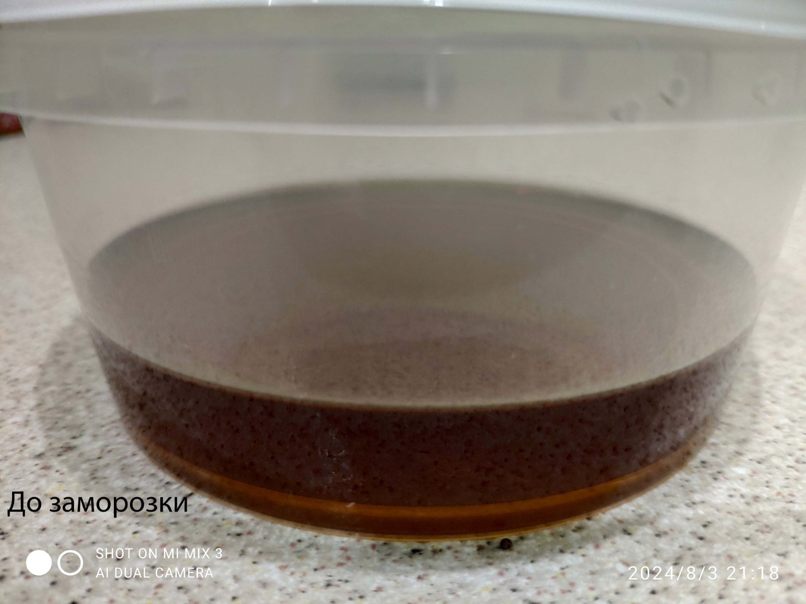

Holms34 24 Опубликовано: 4 августа 2024 Поделиться Опубликовано: 4 августа 2024 Вскрыл одну канистру. На ночь масло положил в морозилку -18 градусов. НА вид масло такое же осталось, только гуще стало. VID_20240804_104302.avi Ссылка на сообщение
makdi067 736 Опубликовано: 4 августа 2024 Поделиться Опубликовано: 4 августа 2024 1 час назад, Holms34 сказал: Вскрыл одну канистру. На ночь масло положил в морозилку -18 градусов. НА вид масло такое же осталось, только гуще стало. VID_20240804_104302.avi Абсолютно нормальный результат, палёнка бы потеряла прозрачность. 1 Ссылка на сообщение
