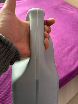

Максим Спб 700 Опубликовано: 6 марта 2024 Поделиться Опубликовано: 6 марта 2024 01.03.2024 в 22:28, mau сказал: Раз начал, возможно докопаюсь до истины )) Вскрыл, пробка, внутр.кольцо целы В понедельник попрошу на работе заморозить (могут -43) Хотел отправить на анализ, Максим чего-то не отвечает :( Ответил уже, привозите, см личку Ссылка на сообщение

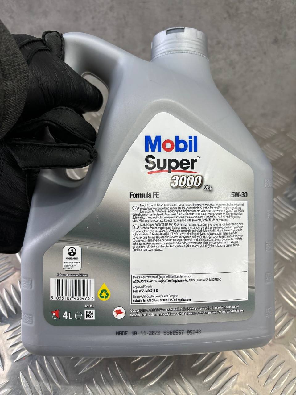

CEBEP-186 2 Опубликовано: 10 марта 2024 Поделиться Опубликовано: 10 марта 2024 Здравствуйте все прошу помощи у клуба. Купил данное масло в магазине весь интрумент, пришло вот чего. В канитстре жидкость темного цвета очень жидкая, паль ? возврат делать ? Ссылка на сообщение
Любознательный 6 170 Опубликовано: 10 марта 2024 Поделиться Опубликовано: 10 марта 2024 CEBEP-186 и не надоело людям в рулетку играть... Сдайте в УРЦ на элементарный анализ, там точно будет понятно. Либо, для начала, заморозьте в морозилке. Оно должно помутнеть, но не потерять текучесть. 1 Ссылка на сообщение
torcon 83 821 Опубликовано: 10 марта 2024 Поделиться Опубликовано: 10 марта 2024 CEBEP-186 мы не можем точно ответить на ваш вопрос без анализа, сейчас смотреть на канистры дурной тон - они могут не отличаться от оригинала вообще - а внутри паль. 2 Ссылка на сообщение
CEBEP-186 2 Опубликовано: 10 марта 2024 Поделиться Опубликовано: 10 марта 2024 ХМ заехал в ГМ Магнит, то что там стоит отличается, выглядит тоже паршивенько, но вид отличается. Анализ это конечно хорошо, но наверное человек выше прав, нестоит играть в рулетку лучшее враг хорошего, сдам его наверное назад, и возьму лукоил :-) 2 часа назад, Любознательный сказал: CEBEP-186 и не надоело людям в рулетку играть... Сдайте в УРЦ на элементарный анализ, там точно будет понятно. Либо, для начала, заморозьте в морозилке. Оно должно помутнеть, но не потерять текучесть. Ближайший от меня 1200км примерно, наверно попробую вернуть. 1 Ссылка на сообщение
Любознательный 6 170 Опубликовано: 10 марта 2024 Поделиться Опубликовано: 10 марта 2024 CEBEP-186 Скрытый текст Масло на таком же пакете S-Oil Seven Gold#9 5W-30, на Озоне сейчас адекватно стоит и подделок не встречалось. А так, ещё Лукойл, Синтек, Новус, Полимериум можно рассматривать, у них имеются масла A5, и точно не нарвётесь на паль. Ссылка на сообщение

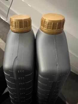

petronascustomer 0 Опубликовано: 15 марта 2024 Поделиться Опубликовано: 15 марта 2024 добрый. Слева Автомаг, справа cstore. Оба магазина заявляют, как оригинал. Это так? а то слишком канистры разные и качество у второй ужасное. Ссылка на сообщение
makdi067 756 Опубликовано: 15 марта 2024 Поделиться Опубликовано: 15 марта 2024 29 минут назад, petronascustomer сказал: добрый. Слева Автомаг, справа cstore. Оба магазина заявляют, как оригинал. Это так? а то слишком канистры разные и качество у второй ужасное. Сфотографируйте низ обоих канистр, наверняка разные производители. Взвесьте обе канистры на кухонных весах. Вес должен быть 900+-10 г. Ссылка на сообщение
engineering_room41 71 Опубликовано: 15 марта 2024 Поделиться Опубликовано: 15 марта 2024 makdi067 все эти танцы с бубном вокруг канистр, не изменят ее содержимое. Работать нужно с содержимым. Ссылка на сообщение
petronascustomer 0 Опубликовано: 15 марта 2024 Поделиться Опубликовано: 15 марта 2024 (изменено) 59 минут назад, makdi067 сказал: Сфотографируйте низ обоих канистр, наверняка разные производители. Взвесьте обе канистры на кухонных весах. Вес должен быть 900+-10 г. по весу понял. попробую Изменено 15 марта 2024 пользователем petronascustomer Ссылка на сообщение
makdi067 756 Опубликовано: 15 марта 2024 Поделиться Опубликовано: 15 марта 2024 1 час назад, engineering_room41 сказал: makdi067 все эти танцы с бубном вокруг канистр, не изменят ее содержимое. Работать нужно с содержимым. Сначала надо поработать с канистрой, лучше ещё до покупки, больше половины палева можно сразу отмести не доводя до вскрытия. Если сама канистра не внушает опасений то дальше конечно работать с содержимым, оригинальная канистра не есть 100% гарантия того что внутри оригинальное масло. Но по мне так наипервейшее это брать в проверенных ( в том числе и форумом) местах, не экспериментировать с разными не знакомыми продавцами. Ссылка на сообщение
makdi067 756 Опубликовано: 15 марта 2024 Поделиться Опубликовано: 15 марта 2024 23 минуты назад, petronascustomer сказал: по весу понял. попробую Обе разлиты во Франции, но одна изготовлена там же, а вторая в Турции для рынка Европы. Они и должны отличаться, пресс формы разные. Дальше проверять вес и если в допуске то вскрывать и уже смотреть что там реально внутри ( цвет, запах, заморозка) ну и как минимум содержимое не должно отличаться друг от друга. Ссылка на сообщение
engineering_room41 71 Опубликовано: 15 марта 2024 Поделиться Опубликовано: 15 марта 2024 (изменено) 24 минуты назад, makdi067 сказал: Но по мне так наипервейшее это брать в проверенных ( в том числе и форумом) местах, не экспериментировать с разными не знакомыми продавцами. С канистрой не работаю, беру у поставщика, где к канистре, еще не дойдя до полки уже видно, что прикопаться не к чему. Работаю с содержимым бюджетными средствами. Редиски-контрофейки очень плотно работают с канистрами. А юзеры очень плотно их разглядывают. А внутрь льют 10W-40 самую дешевую будормагу какую только могут найти. Работайте с содержимым! Изменено 15 марта 2024 пользователем engineering_room41 Ссылка на сообщение
makdi067 756 Опубликовано: 15 марта 2024 Поделиться Опубликовано: 15 марта 2024 7 минут назад, engineering_room41 сказал: С канистрой не работаю, беру у поставщика, где к канистре, еще не дойдя до полки уже видно, что прикопаться не к чему. Работаю с содержимым бюджетными средствами. Ну так и я про то. Но многие берут через маркетплейсы, там нет полок ) Если проверенный продавец и при получении подкопаться не к чему то это одно и то же. Думаю наш с Вами опыт не противоречит друг другу. Ссылка на сообщение
