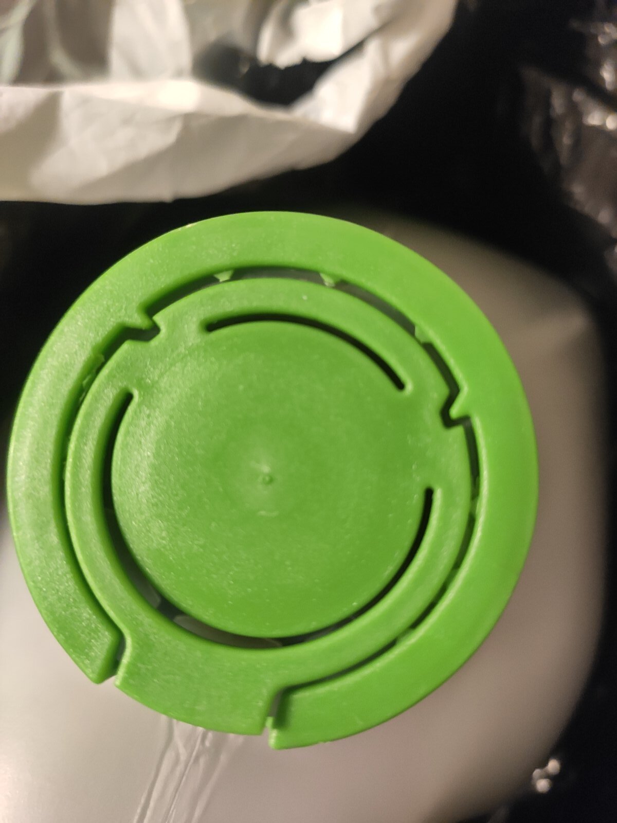

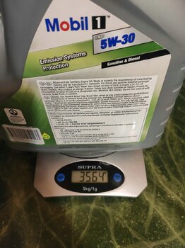

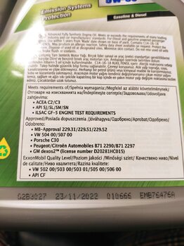

UserVal 65 Опубликовано: 26 декабря 2023 Поделиться Опубликовано: 26 декабря 2023 Всем привет! Заказал на Озоне Mobil 1 ESP 5W30 типо из Европы. При этом,как оплатил масло,товар у продавца закончился. Последнюю канистру купил. Товар пришёл. Что смутило. То,что на крышке не выбито совсем ничего. Я всегда покупал маслоMobil в сети магазинов Авторусь. И всегда на крышке канистры (4L) была выдавлена инструкция по открытию крышки. А здесь нет такого. Открываю отворотный листок,и вижу всего три языка,и непонятно где именно это масло произведено,и разлито. Если утверждают,что из Европы. Там и Турция упоминается... Дата произ-ва канистры 09.2022. Дата разлива 11.2022. Вес 3564гр. Отсюда вопрос. Это паль или оригинал? Кто сталкивался с такими непонятками? Фоты прилагаются. Ссылка на сообщение
UserVal 65 Опубликовано: 26 декабря 2023 Поделиться Опубликовано: 26 декабря 2023 (изменено) И еще. Сейчас потёр мокрой ватной палочкой оттиск даты разлива масла на канистре. И вот что получилось. Я вообще не понимаю,что купил. Первый раз на подобных инет-площадках покупаю авто масло. Возвращать? Изменено 26 декабря 2023 пользователем UserVal Ссылка на сообщение
ivan90 1 485 Опубликовано: 26 декабря 2023 Поделиться Опубликовано: 26 декабря 2023 UserVal почему не видите кто\где произвёл? Вроде даже на русском указано. Пролистайте тему назад, там все косвенные указаны..и про крыху и про рюмку...почему их нет. А вернуть или нет это вам решать, потому как даже наличие всех косвенных признаков оригинала не даёт гарантии что внутри оригинальная жижа. п.с. проверить просто(если оставите), поместите в морозилку, если не мутнеет, то вероятность что оригинал почти на все сто. Потому как у вас, судя по дате выпуска и допускам старая версия. и ещё раз п.с. укажите продавца на озоне. Ссылка на сообщение

UserVal 65 Опубликовано: 26 декабря 2023 Поделиться Опубликовано: 26 декабря 2023 16 минут назад, ivan90 сказал: имхо. я бы покупал у самого озона... А есть ссылка на Mobil Озана,где уже люди покупали оригинал? Оформил возврат,от греха подальше :-) Жду подтверждения. Кстати,пломба крышку уже была сорвана.... Не стал открывать.Ну его н.. Ссылка на сообщение
