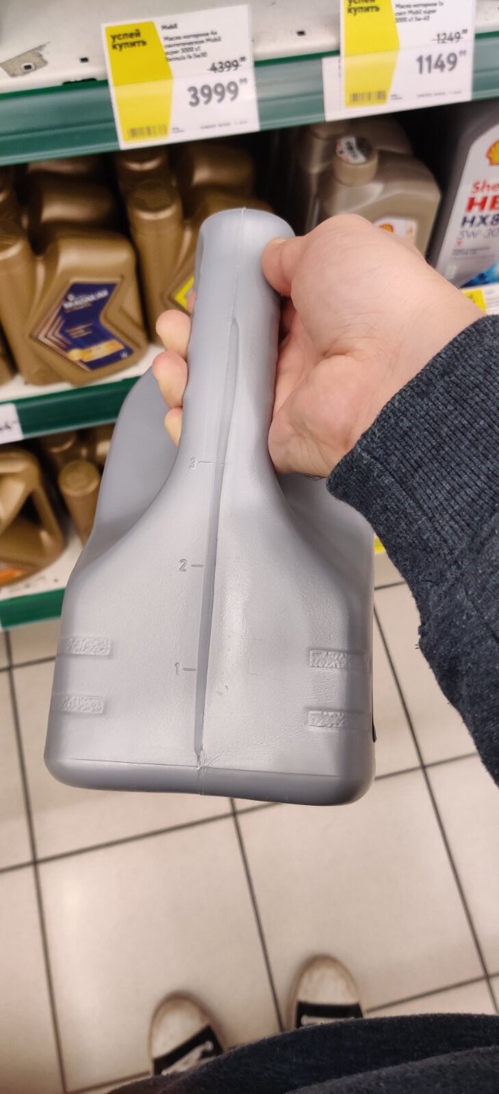

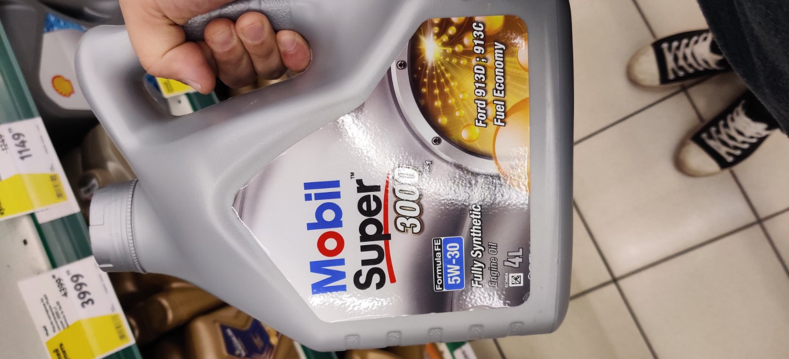

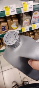

Voyager333 0 Опубликовано: 16 сентября 2023 Поделиться Опубликовано: 16 сентября 2023 (изменено) Добрый день. С недавнего времени у нас в городе на полках магазина "окей" начал появляться mobil, качество канистр ужасное, какой шанс нарваться на подделку? Для примера сфоткал канистру 5w30 formula fe, цена 4тысячи ровно Скрытый текст Изменено 16 сентября 2023 пользователем Voyager333 Ссылка на сообщение
Евген48 29 201 Опубликовано: 16 сентября 2023 Поделиться Опубликовано: 16 сентября 2023 1 час назад, Voyager333 сказал: . С недавнего времени у нас в городе на полках магазина "окей... Обычная Турция, она ща во всех гиперсуперпупермаркетах Ссылка на сообщение

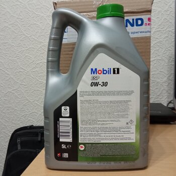

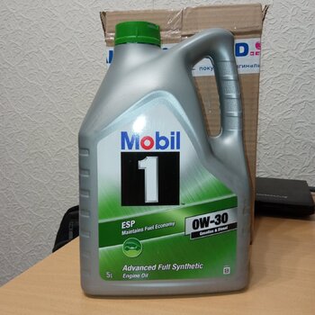

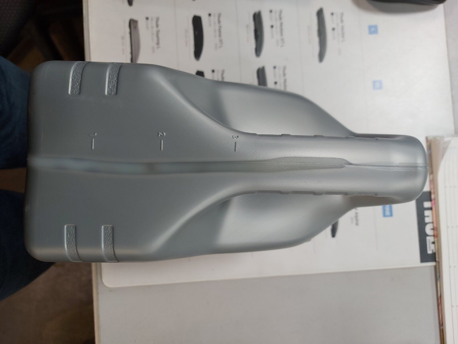

viza 11 Опубликовано: 16 сентября 2023 Поделиться Опубликовано: 16 сентября 2023 13.09.2023 в 21:15, viza сказал: mobil1 esp 0w30 5л, продавец Akrond.shop на мегамаркете. Made in France, 15/12/2022. Продавцу, как бывшему официалу мобила хочется доверять, да и 5л не ходовая тара. Надеюсь это пример оригинального масла Подскажите, как проверить на подделку. Смущает количество облоя на канистре Ссылка на сообщение
Евген48 29 201 Опубликовано: 16 сентября 2023 Поделиться Опубликовано: 16 сентября 2023 39 минут назад, viza сказал: Подскажите, как проверить на подделку. Смущает количество облоя на канистре Сделайте анализ, если вам недостаточно мнений в этой теме. Ссылка на сообщение
makdi067 787 Опубликовано: 16 сентября 2023 Поделиться Опубликовано: 16 сентября 2023 50 минут назад, viza сказал: Подскажите, как проверить на подделку. Смущает количество облоя на канистре Прежде всего взвесить. Чисто по канистре я проблем не вижу. Ссылка на сообщение
matthew 39 Опубликовано: 17 сентября 2023 Поделиться Опубликовано: 17 сентября 2023 viza Нормальное тут количество облоя. Канистра с крышкой оригинальная. Точнее скажет только анализ. Ссылка на сообщение

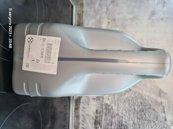

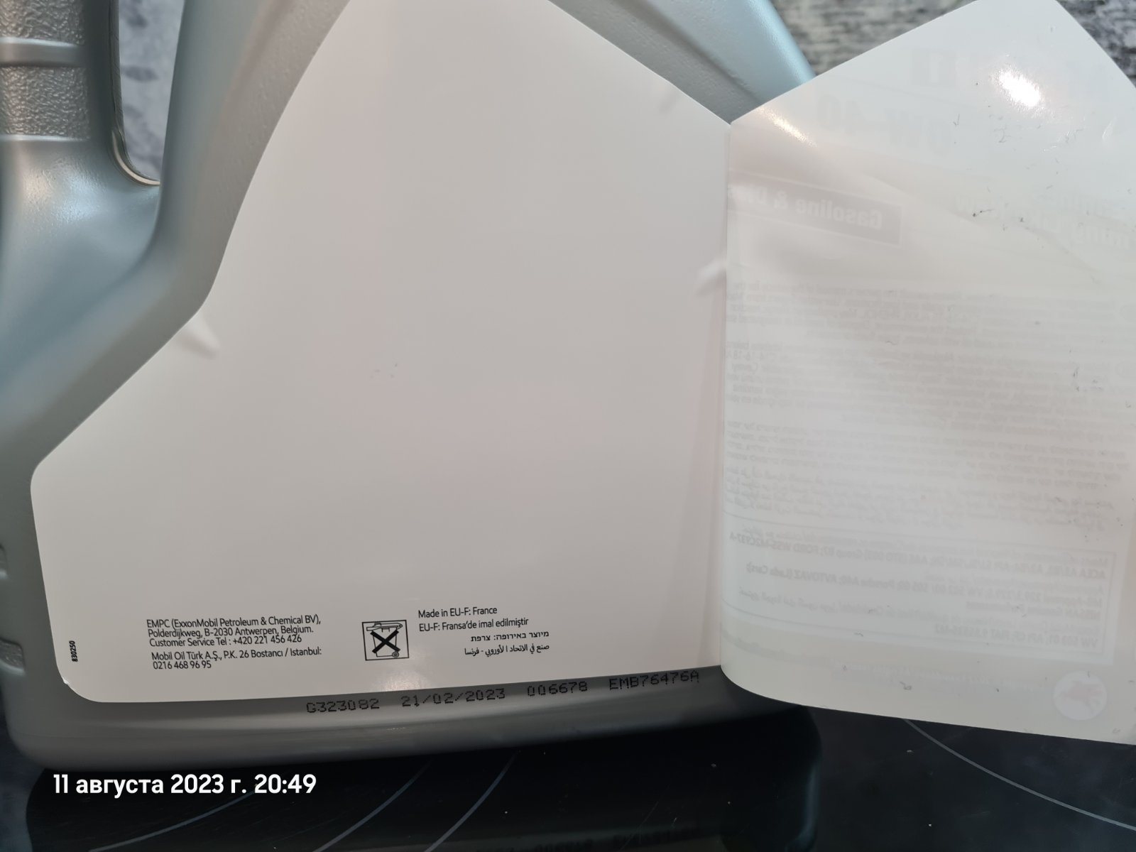

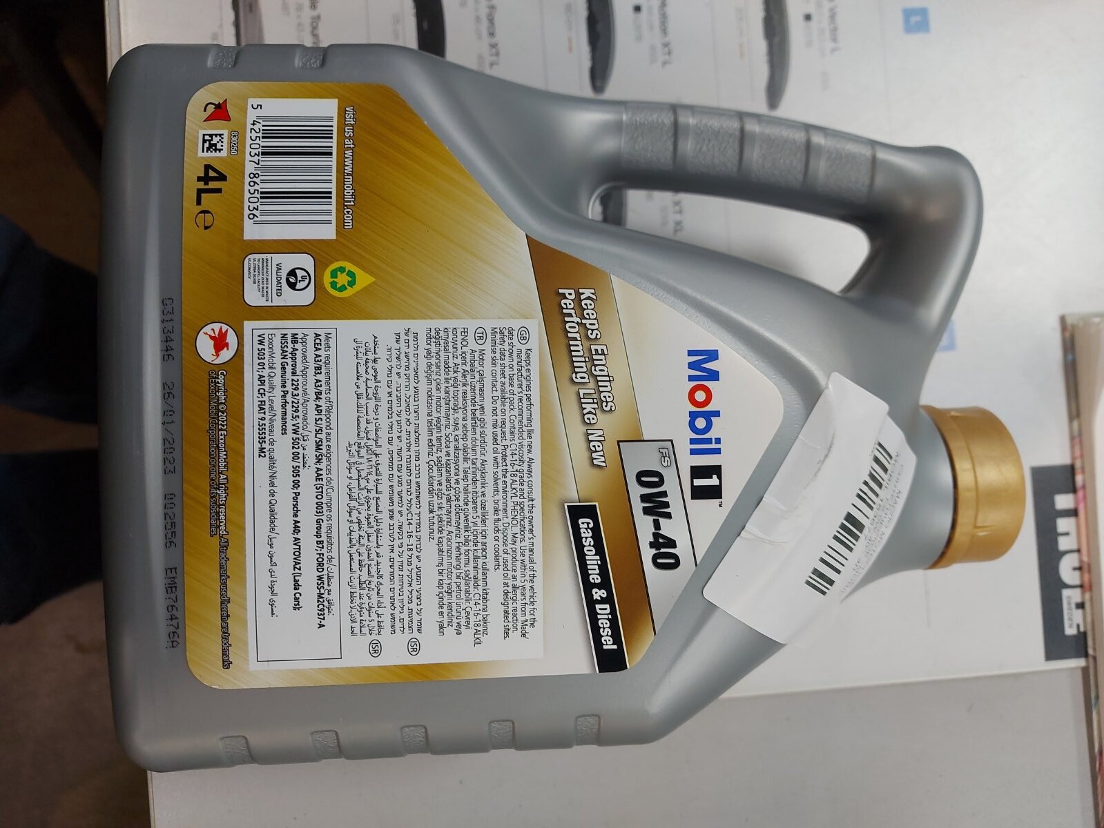

Furious89 2 Опубликовано: 18 сентября 2023 Поделиться Опубликовано: 18 сентября 2023 Здравствуйте! Подскажите это подделка или оригинал? Заказывал в автодоке, поставщик дистрибьютор. Смущает почти пустая этикетка внутри. Сравнивал с маслом которое покупал у нас еще в 2021году. Цвет один в один. Тест заморозкой в -28 прошли оба масла, консистенция и цвет одинаковый. Вес канистры с маслом 3530 гр. Ссылка на сообщение
makdi067 787 Опубликовано: 18 сентября 2023 Поделиться Опубликовано: 18 сентября 2023 (изменено) 3 часа назад, Furious89 сказал: Здравствуйте! Подскажите это подделка или оригинал? Заказывал в автодоке, поставщик дистрибьютор. Смущает почти пустая этикетка внутри. Сравнивал с маслом которое покупал у нас еще в 2021году. Цвет один в один. Тест заморозкой в -28 прошли оба масла, консистенция и цвет одинаковый. Вес канистры с маслом 3530 гр. Нормально всё. Масло изготовлено и разлито во Франции для продажи в Турции, такая этикетка и должна быть. Вес весы чуть занизили грамм на 20, но подделка весила бы наоборот грамм на 200 выше. Мое мнение что масло оригинал. 16.09.2023 в 20:52, viza сказал: Изменено 18 сентября 2023 пользователем makdi067 Ссылка на сообщение
Furious89 2 Опубликовано: 18 сентября 2023 Поделиться Опубликовано: 18 сентября 2023 2 часа назад, makdi067 сказал: Нормально всё. Масло изготовлено и разлито во Франции для продажи в Турции, такая этикетка и должна быть. Вес весы чуть занизили грамм на 20, но подделка весила бы наоборот грамм на 200 выше. Мое мнение что масло оригинал. Спасибо. Успокоили) Ссылка на сообщение

viza 11 Опубликовано: 19 сентября 2023 Поделиться Опубликовано: 19 сентября 2023 16.09.2023 в 23:43, makdi067 сказал: Прежде всего взвесить. Чисто по канистре я проблем не вижу. 17.09.2023 в 10:38, matthew сказал: viza Нормальное тут количество облоя. Канистра с крышкой оригинальная. Точнее скажет только анализ. 16.09.2023 в 23:32, Евген48 сказал: Сделайте анализ, если вам недостаточно мнений в этой теме. Спасибо, мнения достаточно. Просто купил масло, а потом начал думать )))) Ссылка на сообщение
