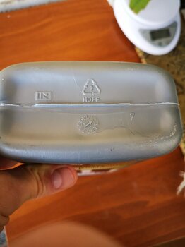

Watson™ 52 Опубликовано: 15 августа 2023 Поделиться Опубликовано: 15 августа 2023 Купил литруху у ExpertOil продавц ООО «ПЕНЗА МОТОР ОЙЛ» интересно Ваше мнение уважаемые? Ссылка на сообщение
makdi067 787 Опубликовано: 15 августа 2023 Поделиться Опубликовано: 15 августа 2023 1 час назад, Watson™ сказал: Купил литруху у ExpertOil продавц ООО «ПЕНЗА МОТОР ОЙЛ» интересно Ваше мнение уважаемые? Особенно придраться не к чему. Канистра, Qr код, вес всё похоже на оригинал. Вопрос почему они её не продали в течении 2х с лишним лет,но теоретически бывает. Я пол года назад купил Shell Helix Ultra 5w30 у Иксора 2 литрушки, обе были 2019 года выпуска Торжок, по канистрам не было вопросов, но " осадок" был, попросил Максима СПб проверить, оказалось оригинал, сейчас плещется в моторе, ему нравится. Вскройте, посмотрите цвет ( какой должен быть тут много фото), понюхайте должен быть карамельно ванильный запах, при заморозке в морозилке текучесть и прозрачность не должны сильно измениться при -20. 1 Ссылка на сообщение

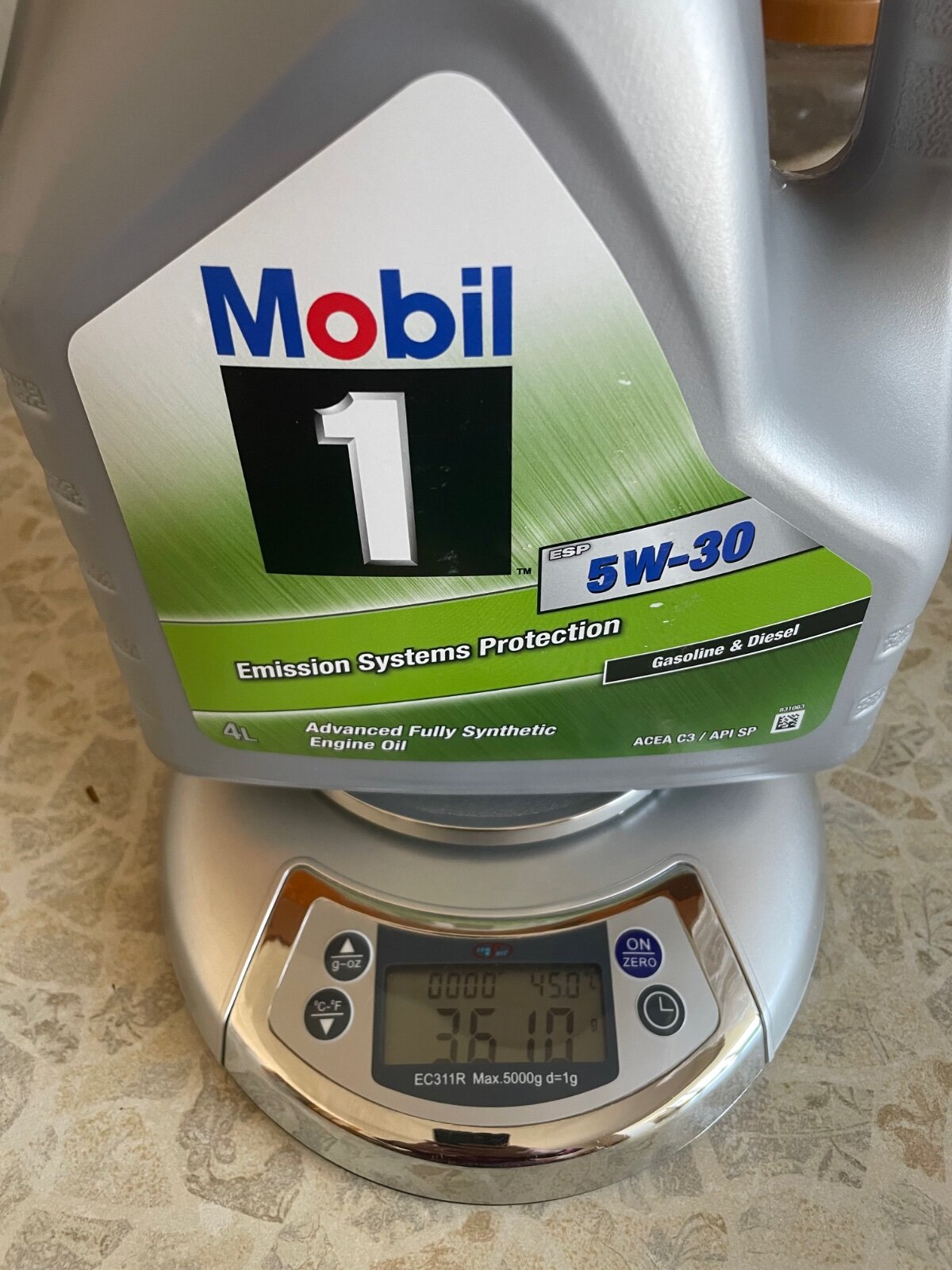

makdi067 787 Опубликовано: 15 августа 2023 Поделиться Опубликовано: 15 августа 2023 06.08.2023 в 12:44, Nameloss сказал: К сожалению, на те масла которые позиционируются как оригинальные (без подтвержденных гарантий) у нас такие цены, 4 литровая будет стоить 10 000. Можно конечно взять и подешевле, по 800р литр, но тут сами продавцы честно говорят, это если только машина на продажу готовится и отдавать ее будете завтра, так что такие времена, такие цены. Берите на Озоне у продавца Озон Mobil1 esp 0w30 lv по 4300 за 4 л. пока есть это Ваше масло того же стандарта А5/ В5, хоть в Сочи нулёвка и не нужна, но 5w30 у проверенных продавцов сейчас нет, а по большому счёту они идентичны, у нулёвки чуть больше загустителя, но он у Мобила крепкий. Заливать масло из канистры весящей 940 г. лично я бы не стал как и покупать такое. Нормальный её вес 900+-10 г. Только если весы так сильно врут. Ссылка на сообщение

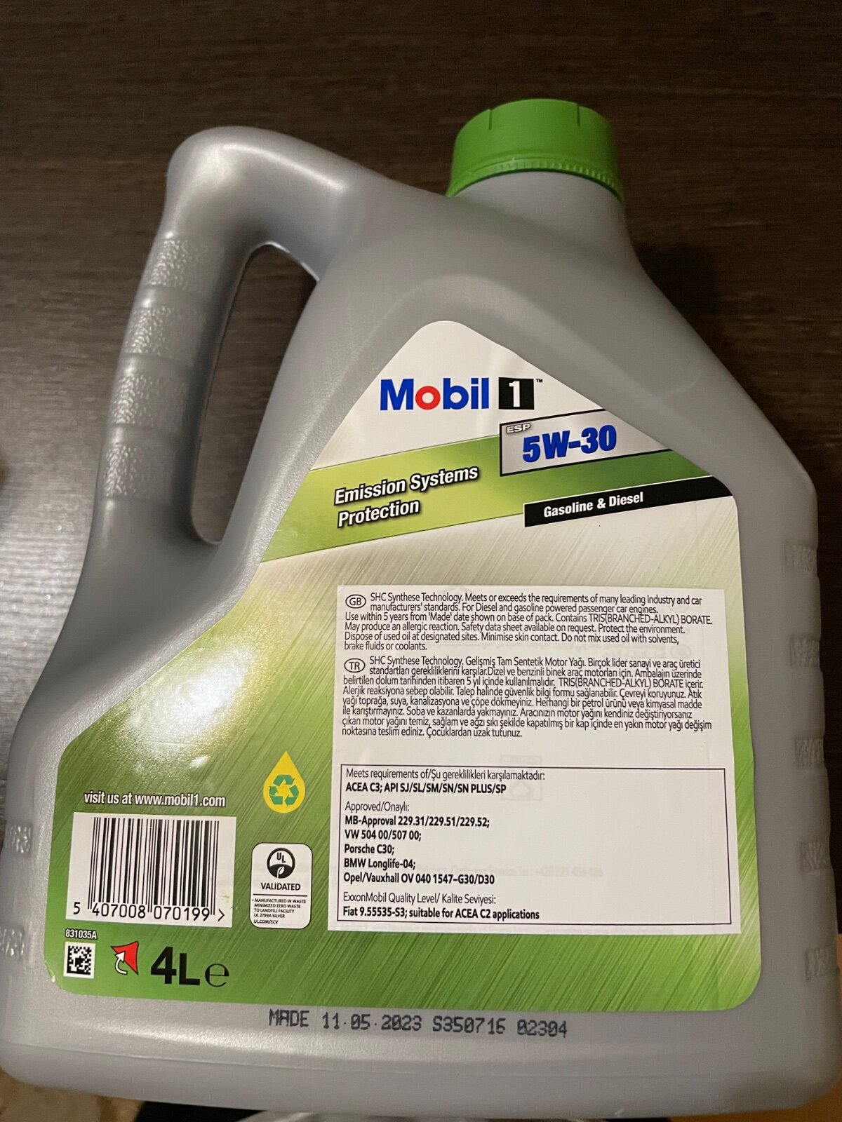

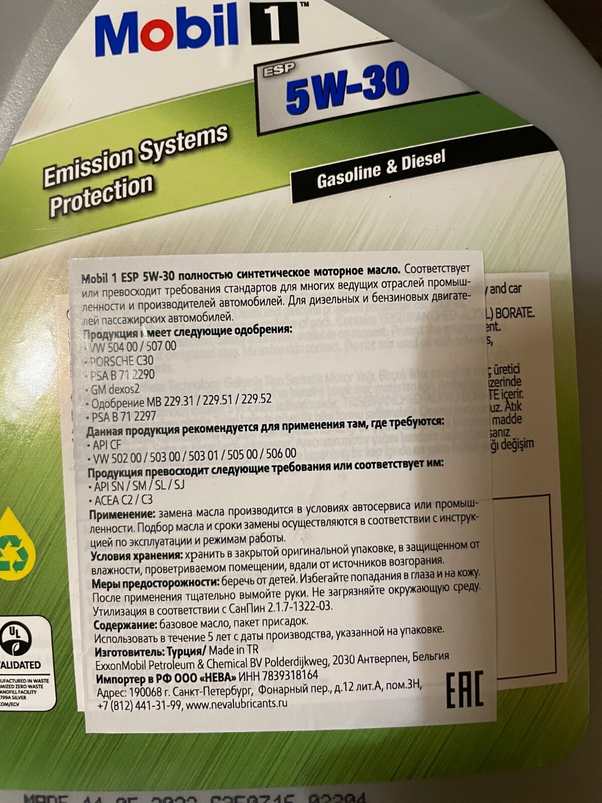

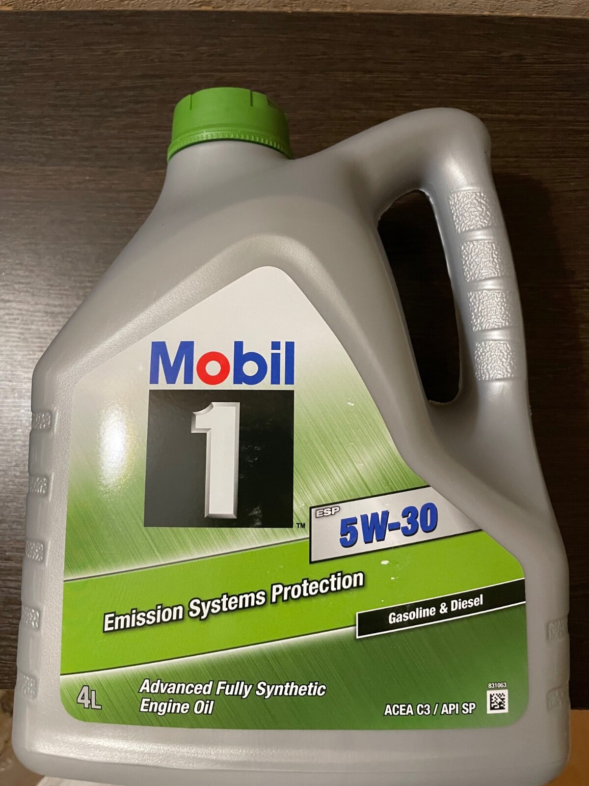

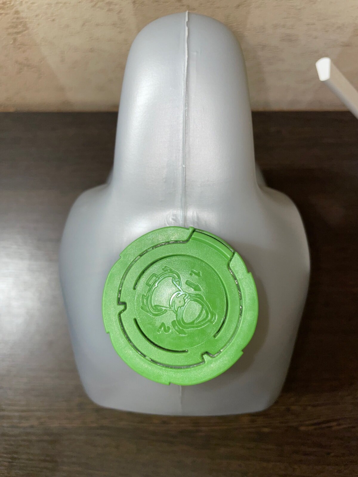

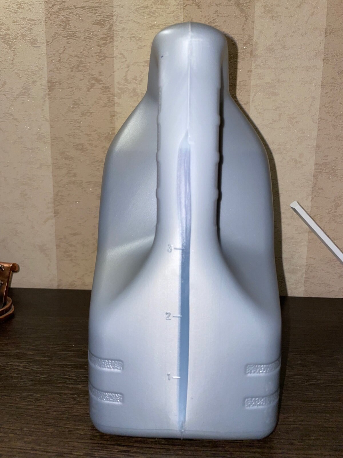

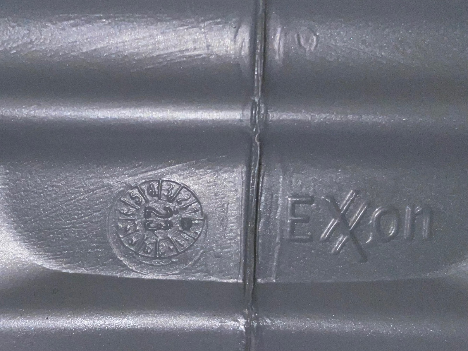

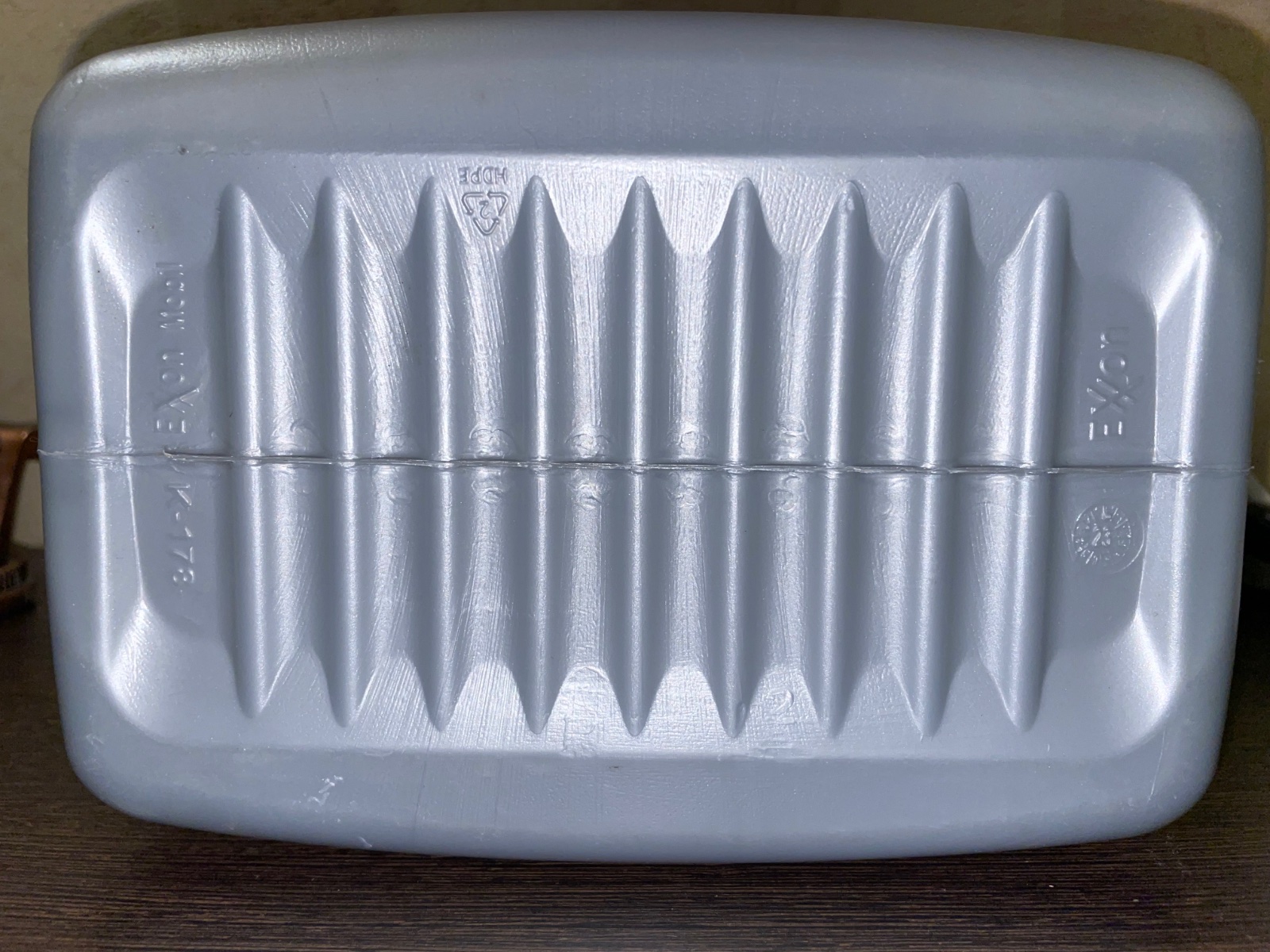

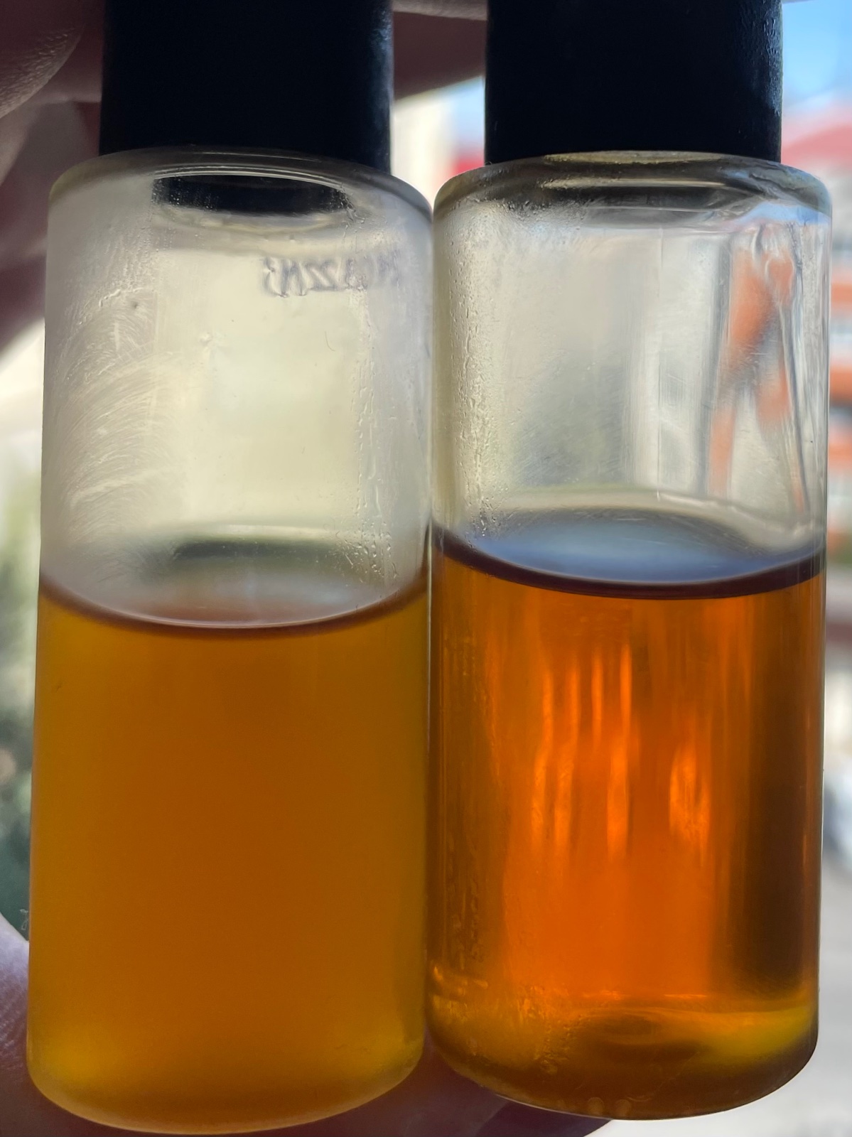

AdamJensen 9 Опубликовано: 20 августа 2023 Поделиться Опубликовано: 20 августа 2023 Уважаемые форумчане, помогите разобраться. Приобрел Mobil esp 5w-30 турецкого розлива на новой рецептуре. Канистра просто кошмарная, кривая, тонкая, с облоем, нет маркировки s на донышке, месяц производства канистры отличить не представляется возможным. Ниже прикрепляю фото и видео с заморозкой в сравнении с эталонным образцом 2019 года. Турецкий вариант незначительно потерял текучесть и помутнел, однако характерный запах (карамельно-керосиновый) имеется. Не будь это масло «новой рецептуры» однозначно сдал бы назад, как левак, а так просто в недоумении. Текучесть после заморозки video_converter__4.mov Ссылка на сообщение
makdi067 787 Опубликовано: 20 августа 2023 Поделиться Опубликовано: 20 августа 2023 10 минут назад, AdamJensen сказал: Уважаемые форумчане, помогите разобраться. Приобрел Mobil esp 5w-30 турецкого розлива на новой рецептуре. Канистра просто кошмарная, кривая, тонкая, с облоем, нет маркировки s на донышке, месяц производства канистры отличить не представляется возможным. Ниже прикрепляю фото и видео с заморозкой в сравнении с эталонным образцом 2019 года. Турецкий вариант незначительно потерял текучесть и помутнел, однако характерный запах (карамельно-керосиновый) имеется. Не будь это масло «новой рецептуры» однозначно сдал бы назад, как левак, а так просто в недоумении. Текучесть после заморозки video_converter__4.mov 6 \u041c\u0431 · 0 скачиваний Многие уже замечали что новая рецептура мутнеет при заморозке ( главное что текучесть не теряет ). Скорее всего это действительно связано с тем что в старой база была GTL + ПАО, а в новой чистый "кряк". Для полного спокойствия своего и других покупателей отправьте Максиму СПб 5 мл. масла он по спектру точно скажет что это за масло, он писал что у него уже много проб новой рецептуры. 1 Ссылка на сообщение
Серёга639 0 Опубликовано: 20 августа 2023 Поделиться Опубликовано: 20 августа 2023 (изменено) 13 часов назад, makdi067 сказал: Многие уже замечали что новая рецептура мутнеет при заморозке ( главное что текучесть не теряет ). Скорее всего это действительно связано с тем что в старой база была GTL + ПАО, а в новой чистый "кряк". Для полного спокойствия своего и других покупателей отправьте Максиму СПб 5 мл. масла он по спектру точно скажет что это за масло, он писал что у него уже много проб новой рецептуры. Покупал в сителинке 5 литров турция, новая рецептура, тоже помутнела при заморозке, 2 дня назад залил в движок, ничего кретичного не замечено, температура масла стала чуть меньше, на пару градусов, может из за того что свежее. Изменено 20 августа 2023 пользователем Серёга639 Ссылка на сообщение

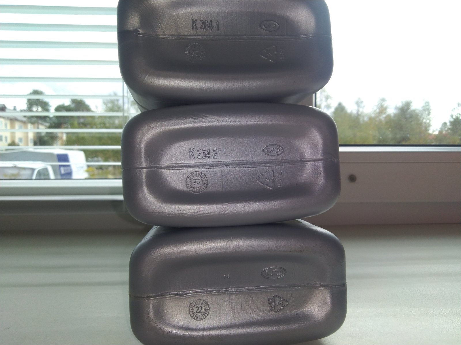

Ragim 2 Опубликовано: 27 августа 2023 Поделиться Опубликовано: 27 августа 2023 Всем привет. Купил на озоне у продавца озон мобил есп 5-30 3 канистры по 1 литру. Это норм что маркировка на одной из канистр отличается и нет стрелочки месяца изготовления тары?по бач коду Турция. Ссылка на сообщение
