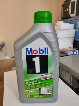

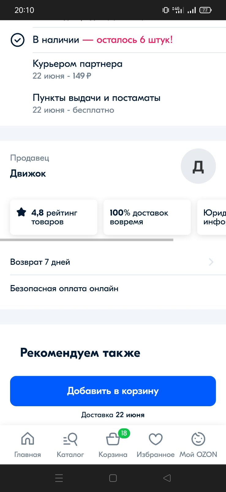

Евген48 29 208 Опубликовано: 19 июня 2023 Поделиться Опубликовано: 19 июня 2023 (изменено) Итак, как выше писал, масло Мобил 1 5-30, площадка ОЗОН, магазин Шинторг г. Липецк, ради интереса куплена литруха. Литруха как будто прям с конвейера, а не из 2021г., канистра красивая, но нет, это для обывателей, но не для нас, обычный левак в литрухах. Если найдутся желающие, то можно заморочиться с анализом по типу Лайта (icp и вязкость). Апдейт: оказалось, что под вывеской магазина "Движок", скрывался магазин "Шинторг", исправил инфу о продавце. п.с. скорее всего хозяин один, т.к. цены на сайтах одинаковые по тому же Мобилу. При этом в инет-магазине самого Шинторга, такой позиции нет, очень странно, кто то через Вазон толкает левак, нормальная схема, рабочая) п.с. ну не могут же они по 1200р. толкать левачелло, это прям сюр, хотя... Ну и на сайте именно магазина Движка цена такая же, литрух с ценниками 600, 900 просто нет. Изменено 19 июня 2023 пользователем Евген48 1 Ссылка на сообщение
matthew 39 Опубликовано: 19 июня 2023 Поделиться Опубликовано: 19 июня 2023 (изменено) Евген48 580 рублей за литр а точки хорошо подделали? По фотке как будто выпуклые. Изменено 19 июня 2023 пользователем matthew Ссылка на сообщение
Евген48 29 208 Опубликовано: 19 июня 2023 Поделиться Опубликовано: 19 июня 2023 32 минуты назад, matthew сказал: а точки хорошо подделали? По фотке как будто выпуклые. Визуально с полуметра норм, но тактильно нет, не выпуклые. Ссылка на сообщение

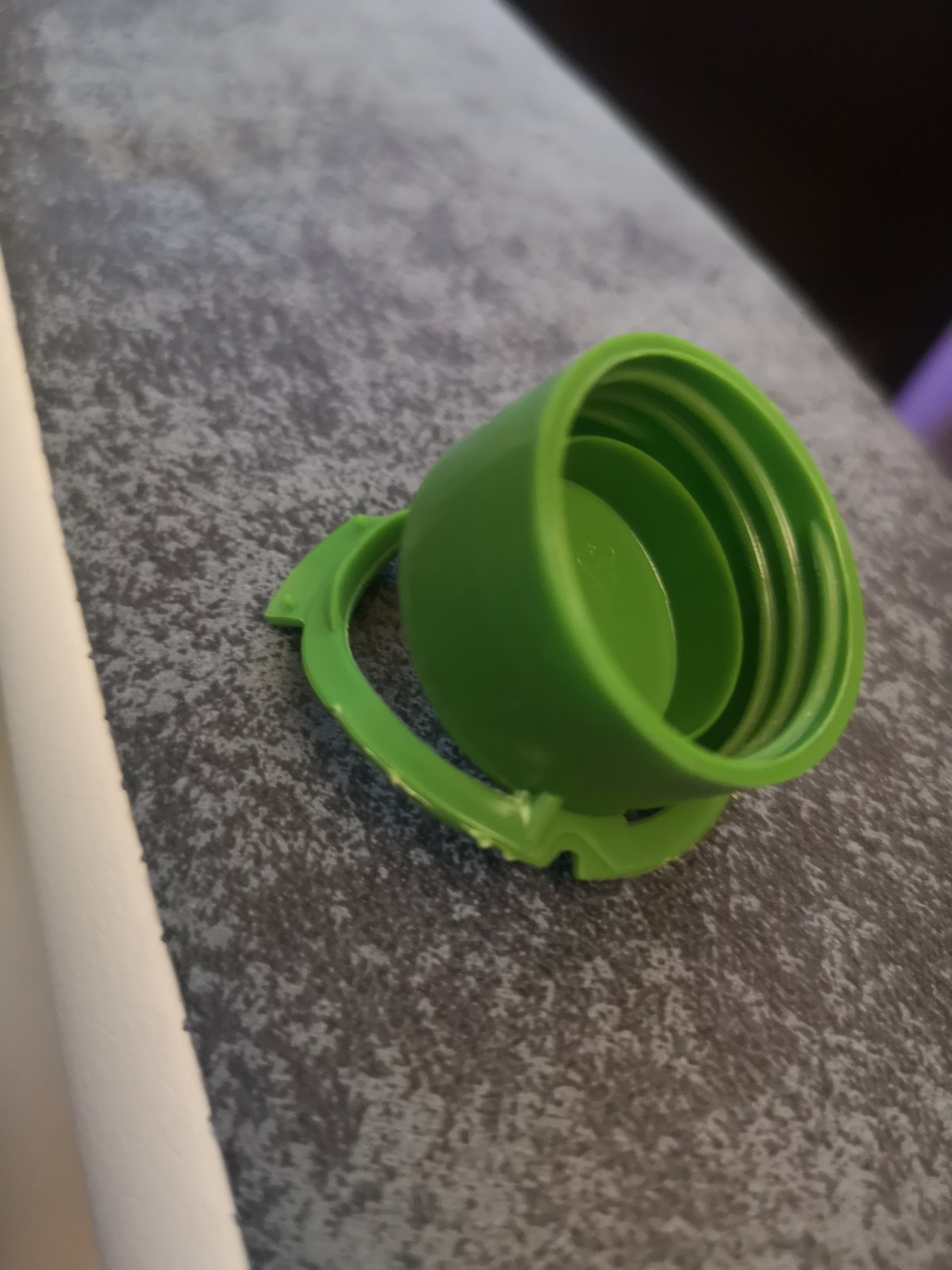

Maximusxiii 69 Опубликовано: 19 июня 2023 Поделиться Опубликовано: 19 июня 2023 17 часов назад, matthew сказал: Maximusxiii канистра сама по себе вроде оригинальная, но какое там небрежное хранение - просто этикетки нет с одной стороны обычно она может пузырями пойти, отойти частично. Но чтобы вообще без этикетки, ну такое себе конечно. А еще мне крышка не нравится. Чтоб цвет посмотреть, нужно кольцо на крышке отрывать, вы его уже не вернете в таком случае. Если зеленое, то да, оригинал. Перефотайте крышку лучше с обратной стороны. Там облоя быть не должно никакого как минимум. Спасибо. Вскрыл все таки. Похоже оригинал. В морозилку еще кину, посмотрю. Поставщик Озон пока не подводит. Ссылка на сообщение
matthew 39 Опубликовано: 19 июня 2023 Поделиться Опубликовано: 19 июня 2023 Maximusxiii Крышка норм оказалась все-таки. Для успокоения можно поморозить, но я криминала не вижу. 1 Ссылка на сообщение
