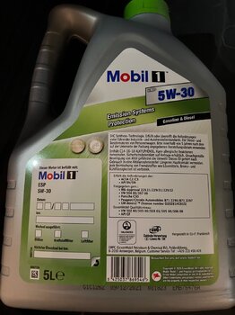

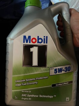

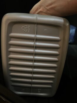

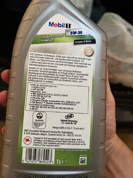

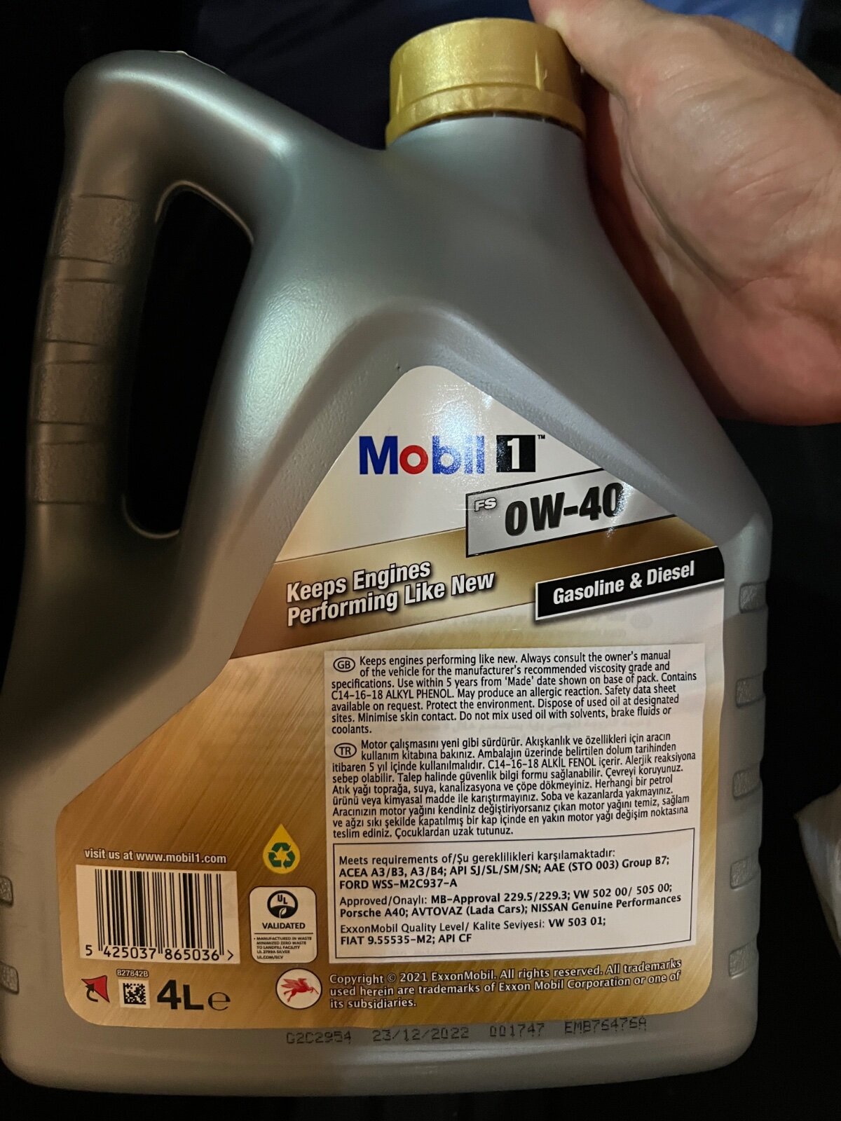

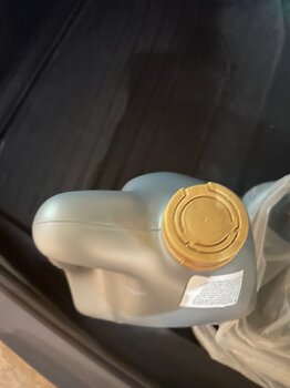

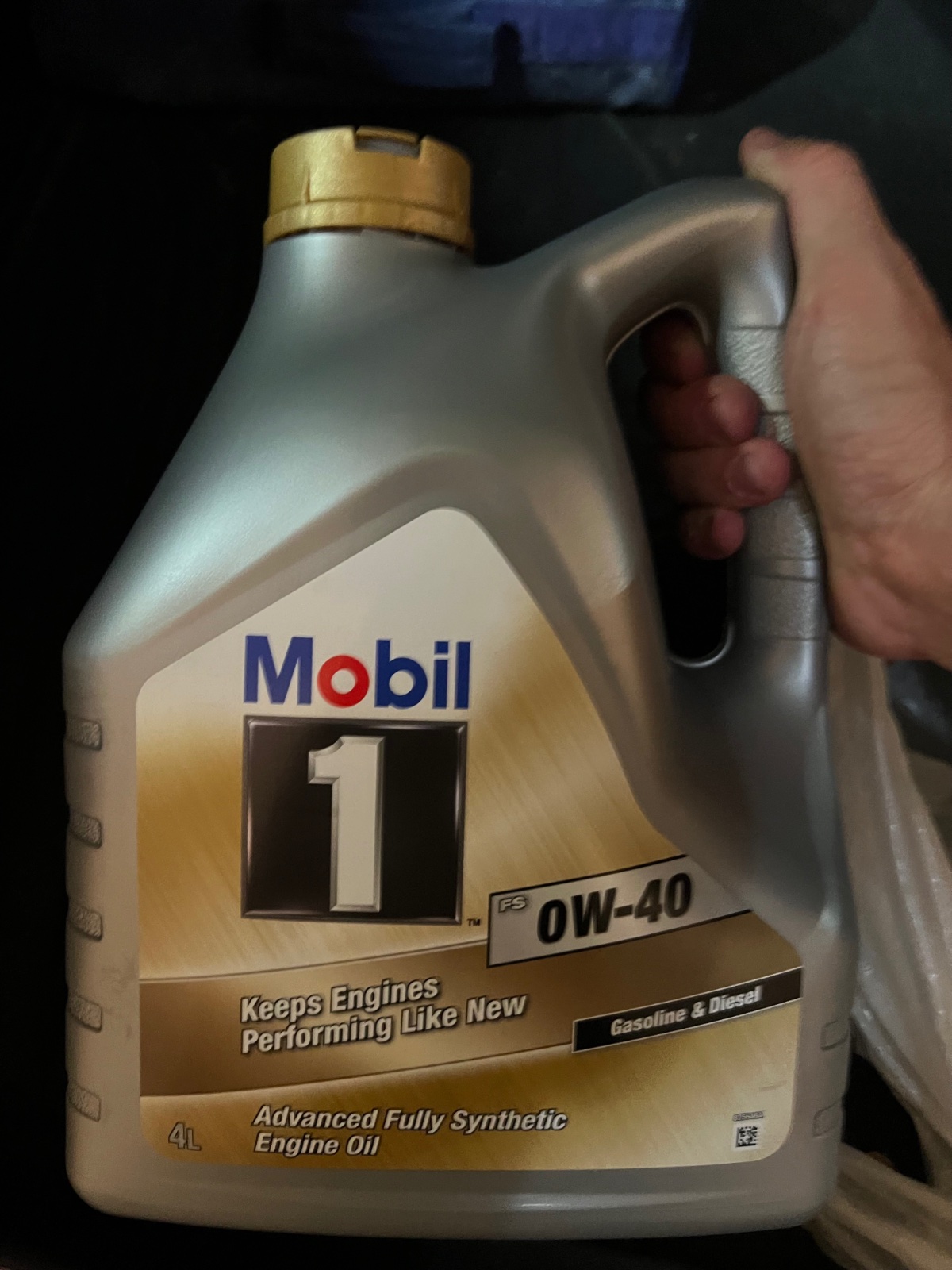

Maximilian 30 Опубликовано: 1 июня 2023 Поделиться Опубликовано: 1 июня 2023 (изменено) Уважаемые соклубники и гуру Mobil, не оставьте пжлст в неведении..... купил в Ситилинке 3 канистры и запутался. 1. Производство Бельгия а на этикетке после Английского языка идет Турецкий. 2. На крышке нет "Инструкции" как вскрывать. 3. вес у всех примерно аналогичный = 3580 -+ 5-10 гр. 4. если производство Франция то не видно швов сварной канистры из 3-х частей сверху возле горловины. все фото и видео выложил на Яндекс Диск. Фото и Видео Mobil ESP (Ситилинк) Изменено 1 июня 2023 пользователем Maximilian Ссылка на сообщение
makdi067 787 Опубликовано: 1 июня 2023 Поделиться Опубликовано: 1 июня 2023 30 минут назад, Maximilian сказал: Уважаемые соклубники и гуру Mobil, не оставьте пжлст в неведении..... купил в Ситилинке 3 канистры и запутался. 1. Производство Бельгия а на этикетке после Английского языка идет Турецкий. 2. На крышке нет "Инструкции" как вскрывать. 3. вес у всех примерно аналогичный = 3580 -+ 5-10 гр. 4. если производство Бельгия то не видно швов сварной канистры из 3-х частей сверху возле горловины. все фото и видео выложил на Яндекс Диск. Фото и Видео Mobil ESP (Ситилинк) Ну купили Вы в правильном месте правильное масло, что же Вы так переживаете?! Чуть бы погрузились в тему и сами сняли большинство вопросов. 1. В Бельгии нет заводов Мобил, но там есть штаб квартира европейского отделения фирмы Эксон-Мобил, соответственно на всех канистрах произведённых на всех заводах в Европе ( а их больше 10 ) будет указан этот адрес как правообладателя. Масло Ваше произведено на заводе в городе Гравеншон ( Франция ) о чём свидетельствует бэтч код пропечатанный на канистре начинающийся с буквы G. 2. На всех канистрах из Франции пробки именно такие ( если бы была другая то это должно было насторожить ), Вы привыкли к финским, там с картинками. 3. Вес для Франции самое то, у меня 4 канистры из разных партий вес от 3572 до 3592, Финские чуть легче, Турция тяжелее, не из за масла, а именно канистр. 4. Треугольник сверху это на финских, на французских его нет, а Бельгийских не существует. Цвет похож на оригинал, пахнуть должно как минимум нейтрально, скорее чуть ванильно карамельно. Удачи. 2 Ссылка на сообщение
Maximilian 30 Опубликовано: 1 июня 2023 Поделиться Опубликовано: 1 июня 2023 1 час назад, makdi067 сказал: Ну купили Вы в правильном месте правильное масло, что же Вы так переживаете?! Спасибо за ответ. обычно Шелл беру. там все понятно включая запах. Шелл Ультра С3 в ситилинк раскупили, пришлось брать Mobil 1-й раз в жизни. Ссылка на сообщение

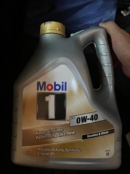

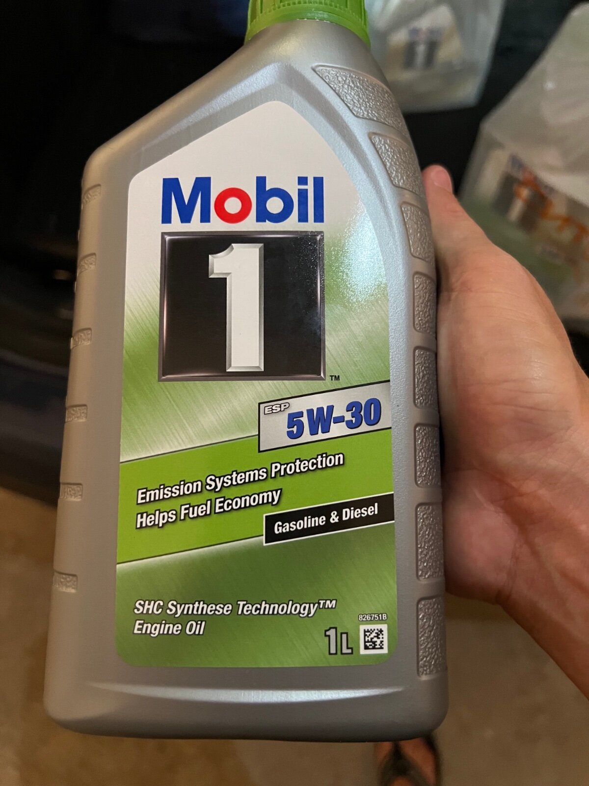

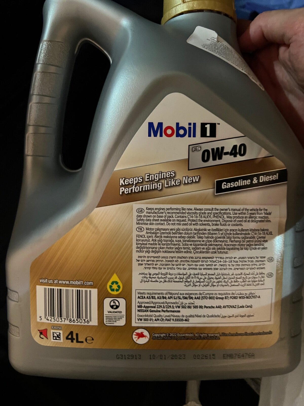

o009oo 5 Опубликовано: 5 июня 2023 Поделиться Опубликовано: 5 июня 2023 (изменено) Всем привет! Купил в ситилинке масло: 1) Mobil FS 0w-40 2 канистры 4 литра: 3544 гр и 3552 гр 2) Mobil ESP 5w-30 5 литров - 4427 гр 1 литр - 909 гр Подскажите, по внешним признакам оно оригинальное!? Изменено 5 июня 2023 пользователем o009oo Ссылка на сообщение
Rev42 373 Опубликовано: 5 июня 2023 Поделиться Опубликовано: 5 июня 2023 o009oo по внешним да ) косяков не видать Ссылка на сообщение
o009oo 5 Опубликовано: 5 июня 2023 Поделиться Опубликовано: 5 июня 2023 Rev42 спасибо! Как я понял его не проверить по QR коду?? Ссылка на сообщение
Rev42 373 Опубликовано: 5 июня 2023 Поделиться Опубликовано: 5 июня 2023 (изменено) o009oo На них нет защиты , она печаталась для нашего рынка , а у вас половина для Германии , половина для Ближнего Востока , все масло изготовление Франция , все батч-коды пропечатаны правильно , еще цены бы писали , почем сейчас опиум ) Изменено 5 июня 2023 пользователем Rev42 Ссылка на сообщение
Реальный 114 Опубликовано: 5 июня 2023 Поделиться Опубликовано: 5 июня 2023 o009oo кто импортёр? Ссылка на сообщение
o009oo 5 Опубликовано: 5 июня 2023 Поделиться Опубликовано: 5 июня 2023 (изменено) Rev42 Понял, значит это оригинал, можно лить! Спасибо! по ценам: FS 0w-40 4 литра - 4549 ESP 5w-30 5 литров - 5034 ESP 5w-30 1 литр - 1154 все брал в citilink Подскажите ещё такой момент: покупал масло ESP 5w-30 для BMW X G01 с допуском LL-04, в оф каталоге BMW масел с допуском ESP есть, а на самом масле ESP данный допуск не прописан, почему так? Его же можно лить если оно есть в оф каталоге масел?? Изменено 5 июня 2023 пользователем o009oo Ссылка на сообщение

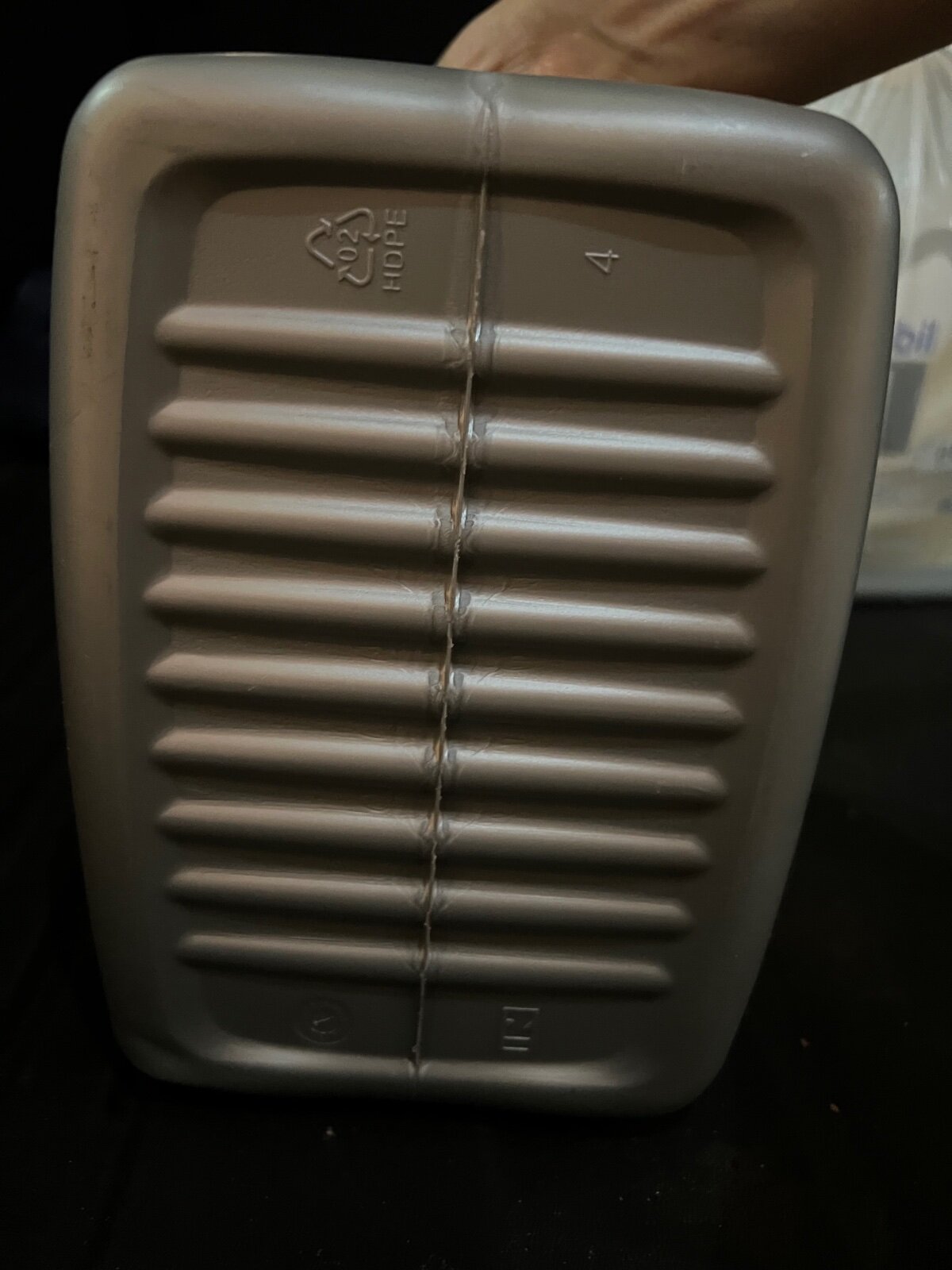

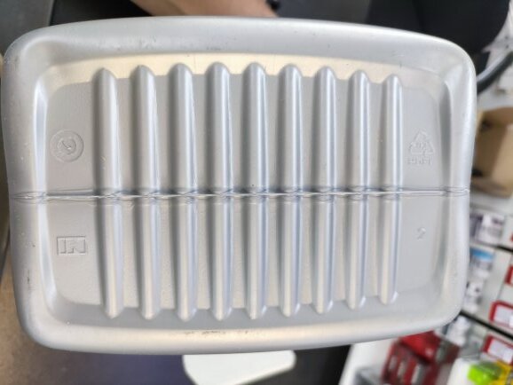

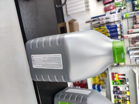

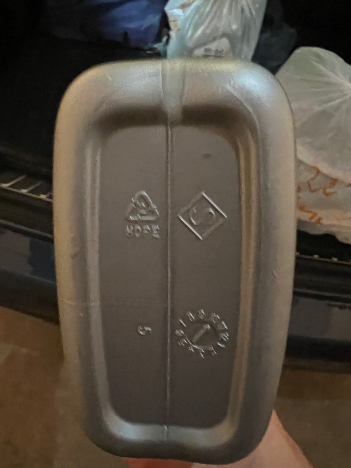

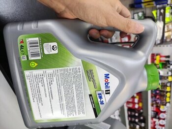

Rus59 2 Опубликовано: 6 июня 2023 Поделиться Опубликовано: 6 июня 2023 Вопрос. Масло Мобил 1, 5W-30 заказал в магазине Колеса Даром. На дне канистры, круг со стрелочкой на месяц изготовления почти не виден. Это норма или свидетельство о подделке? Ну и может еще будут светлые мысли по самой канистре. Ссылка на сообщение
matthew 39 Опубликовано: 6 июня 2023 Поделиться Опубликовано: 6 июня 2023 (изменено) Rus59 на вид французский оригинал по канистре Изменено 6 июня 2023 пользователем matthew Ссылка на сообщение
makdi067 787 Опубликовано: 6 июня 2023 Поделиться Опубликовано: 6 июня 2023 (изменено) 4 часа назад, Rus59 сказал: Вопрос. Масло Мобил 1, 5W-30 заказал в магазине Колеса Даром. На дне канистры, круг со стрелочкой на месяц изготовления почти не виден. Это норма или свидетельство о подделке? Ну и может еще будут светлые мысли по самой канистре. Вы если помощи просите то делайте фото в нормальном разрешении, на дне ни одной цифры не разглядеть. Вес какой у канистры? И почем продают? Изменено 6 июня 2023 пользователем makdi067 Ссылка на сообщение
