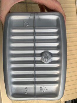

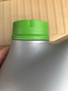

Генрих х5м 0 Опубликовано: 12 мая 2023 Поделиться Опубликовано: 12 мая 2023 10.04.2023 в 16:26, Генрих х5м сказал: И вторая канистра Вот я ранее закидывал канистры. По ним вопросов вроде бы не было. И вес тоже соответствует нормам. Ссылка на сообщение

Rev42 373 Опубликовано: 12 мая 2023 Поделиться Опубликовано: 12 мая 2023 3 часа назад, Генрих х5м сказал: По ним вопросов вроде бы не было. а по залитому сейчас какие вопросы кроме цвета ,тем более что оно и есть несветлое ? по канистре же видно оригинальная или нет , тем более вскрыто , значит и крышка есть Ссылка на сообщение

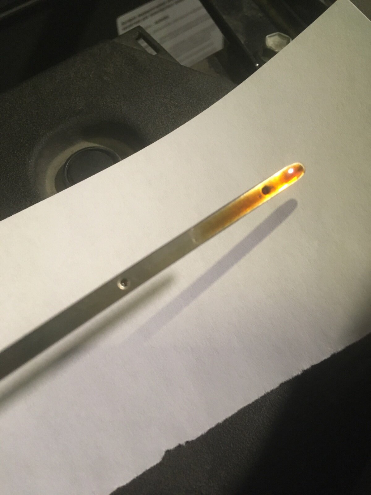

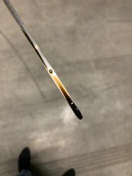

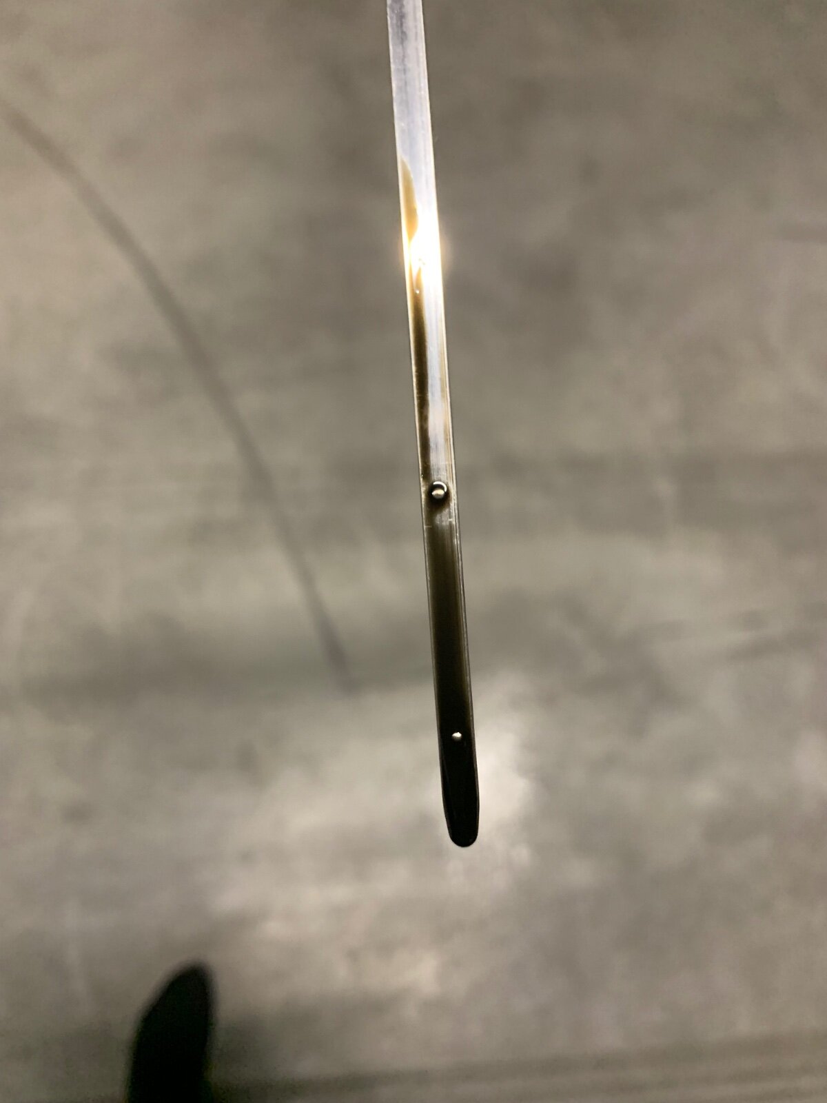

Генрих х5м 0 Опубликовано: 12 мая 2023 Поделиться Опубликовано: 12 мая 2023 25 минут назад, Rev42 сказал: а по залитому сейчас какие вопросы кроме цвета ,тем более что оно и есть несветлое ? по канистре же видно оригинальная или нет , тем более вскрыто , значит и крышка есть Да в принципе кроме некого дополнительного звука от двигателя ничего другого не напрягает. Масло не жрет, потемнело через 500-1000км для дизеля норм. Звучок один появился это и смутило. Фото щупа сделал сегодня. Фото крышки тоже могу закинуть, правда на что смотреть по крышке не в курсе. Сейчас в морозильник положил оба образца, сколько их там держать? Спасибо. Ссылка на сообщение

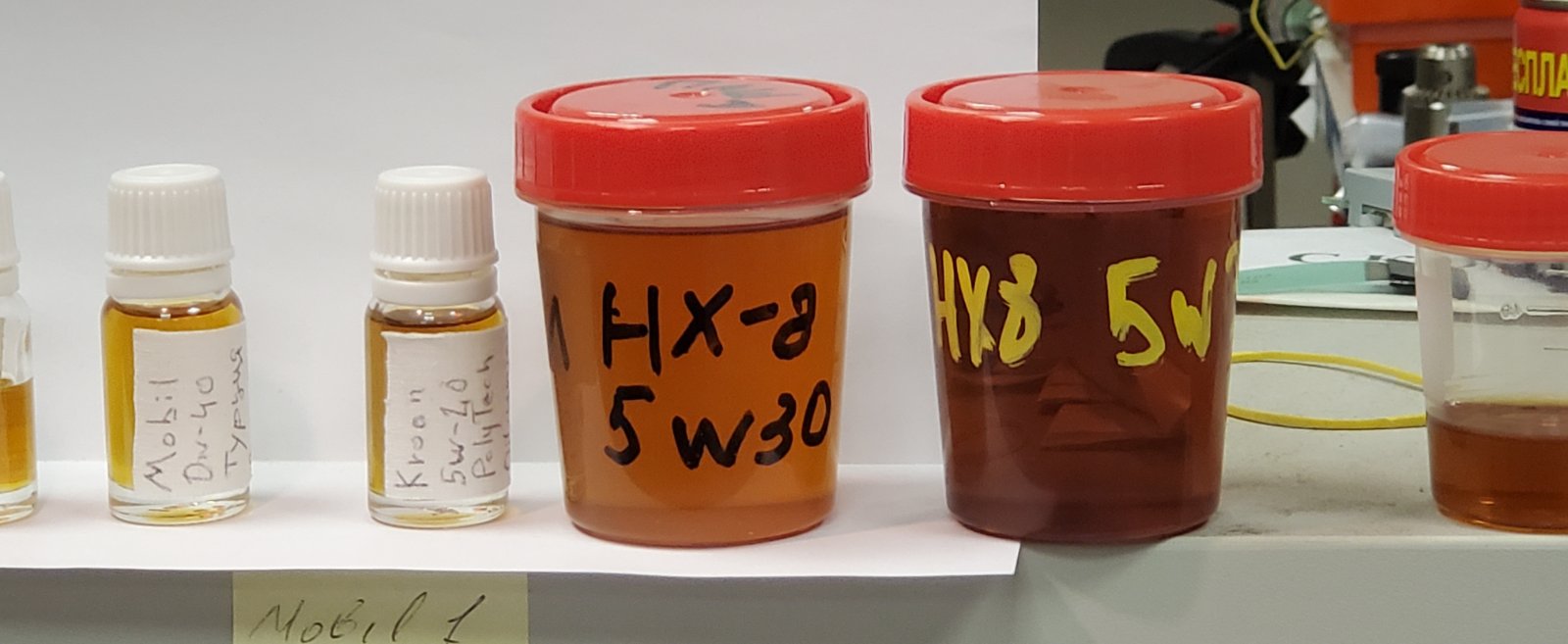

Максим Спб 700 Опубликовано: 12 мая 2023 Поделиться Опубликовано: 12 мая 2023 Ну пришлите мне в Питер в пробирочках по 5 мл каждого, снимем спектр, увидим сразу. Уж этих Мобилов пересмотрели десятки. Мобил по цвету потемнее, но прозрачный. Посмотрите в моем топике "подозреваете подделку, оптические спектры", в разделе "Подделки масел." Ссылка на сообщение
Максим Спб 700 Опубликовано: 12 мая 2023 Поделиться Опубликовано: 12 мая 2023 5 часов назад, Dimmy сказал: Опасаться надо светлого масла, а тут все нормально по цвету. Ой, не скажите. Я уж насмотрелся. бывают и светлые , образцы на фото М1 М2, бывают темные (шелл НХ8 самый темный - подделка) Бывают почти неотличимые (баночка № 5 мобил подделка.) Ссылка на сообщение
