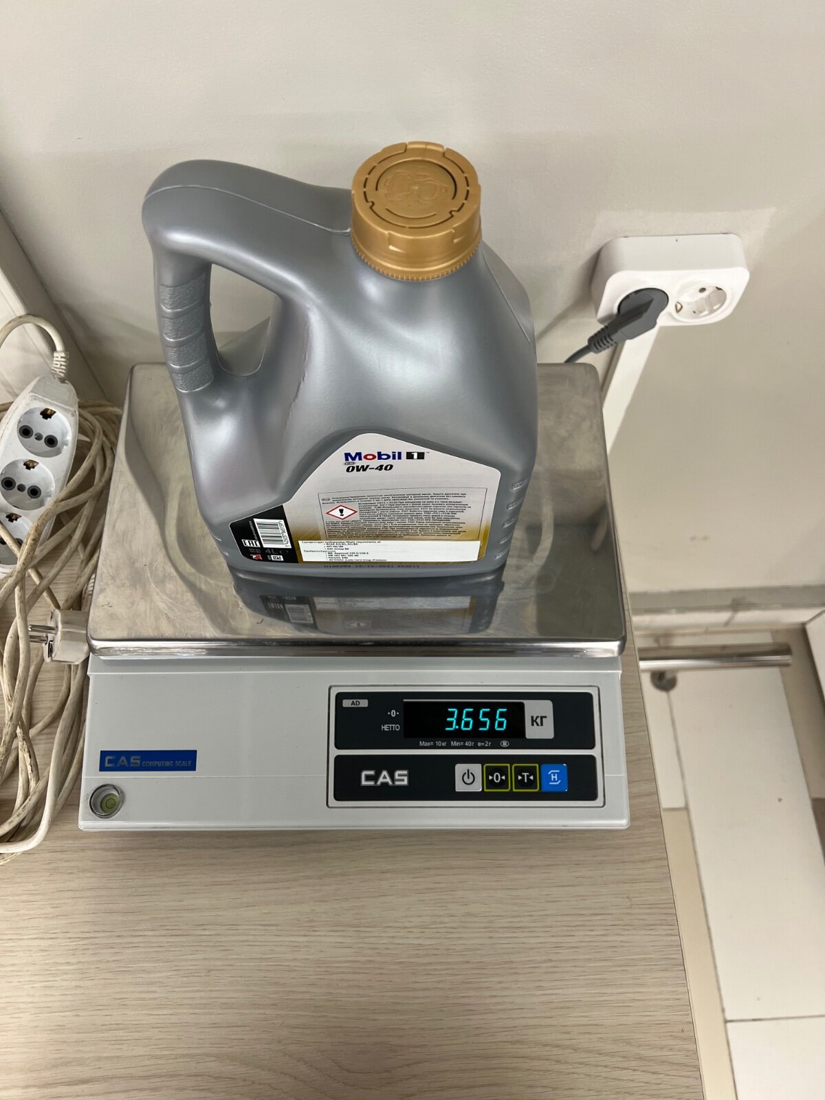

Евген48 29 146 Опубликовано: 23 марта 2023 Поделиться Опубликовано: 23 марта 2023 1 час назад, Petr-1 сказал: Господа, приветствую всех! Помогите, пожалуйста разобраться с Mobil 1 fs 0w-40 с озона. Заранее благодарю! Мой вам совет, сдайте обратно, поберегите свой поршЕ. Ссылка на сообщение

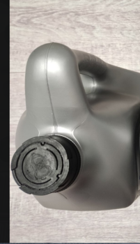

makdi067 758 Опубликовано: 23 марта 2023 Поделиться Опубликовано: 23 марта 2023 1 час назад, Petr-1 сказал: Господа, приветствую всех! Помогите, пожалуйста разобраться с Mobil 1 fs 0w-40 с озона. Заранее благодарю! Тут видно что масло якобы Финское, но канистра не соответствует, прессформа явно другая. Отправляйте назад. Но если есть кухонные весы то взвесьте все, очень интересно с какой точностью поддельщики льют свои канистры. Финны в одной партии +-2 гр. достигают. Ссылка на сообщение

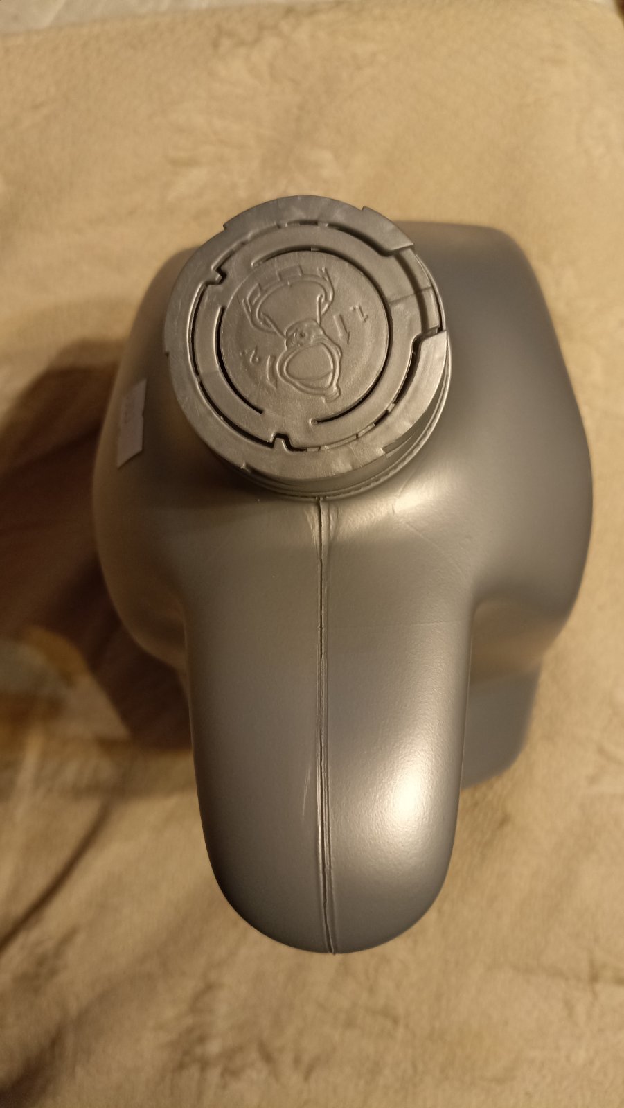

makdi067 758 Опубликовано: 23 марта 2023 Поделиться Опубликовано: 23 марта 2023 (изменено) Самое очевидное, посмотрите на ручку канистры сверху на свои и на эту: Это правильная Финская канистра. Там у Ваших и нижний шов не на той высоте, но это уже до кучи. Изменено 23 марта 2023 пользователем makdi067 Ссылка на сообщение

Petr-1 0 Опубликовано: 23 марта 2023 Поделиться Опубликовано: 23 марта 2023 (изменено) 5 hours ago, makdi067 said: Тут видно что масло якобы Финское, но канистра не соответствует, прессформа явно другая. Отправляйте назад. Но если есть кухонные весы то взвесьте все, очень интересно с какой точностью поддельщики льют свои канистры. Финны в одной партии +-2 гр. достигают. Изменено 23 марта 2023 пользователем Petr-1 Ссылка на сообщение
makdi067 758 Опубликовано: 23 марта 2023 Поделиться Опубликовано: 23 марта 2023 (изменено) 42 минуты назад, Petr-1 сказал: Почти на 100г. выше оригинала. Взвесьте остальные, интересна разница между ними, как уже говорил у правильного Финского в одной партии разница +-2 г. в разных +-10 . Оригинал должен весить 3560 +- 10 г. Это 100% паль. Про вес я просил чисто из интереса с какой погрешностью поддельщики наливают, понятно что с большей чем оригинал, но интересно с какой. Ни где не встречал такой информации. Изменено 23 марта 2023 пользователем makdi067 Ссылка на сообщение
Petr-1 0 Опубликовано: 23 марта 2023 Поделиться Опубликовано: 23 марта 2023 (изменено) Интересно, спасибо! При возможности заеду еще в магаз с контрольными весами и замерю все три. кстати, это магазин на озоне ru-oil Изменено 23 марта 2023 пользователем Petr-1 Ссылка на сообщение
