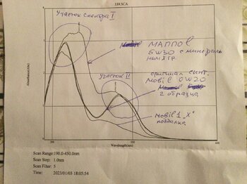

Максим Спб 700 Опубликовано: 4 января 2023 Поделиться Опубликовано: 4 января 2023 26.12.2022 в 21:46, Kir2023 сказал: Добрый вечер, прошу помочь с определением подлинности Мобила. Смутило маркировка, которая залезла на криво приклеенную бумажку на обратной стороне и какие-то дефекты на канистре. На донышке сбоку полоса от формы есть. Проверил шрифт номера и даты изготовления, немного отличается от того, что покупал в авторуси еще по нормальной цене, но там и канистра была 4 литра, эту говорят привезли из Польшы. Итак, пробы пришли в новогоднюю ночь с почтой деда Мороза. Ну а дальше- ловкость рук и никакого мошенства. Как только я протрезвел до состояния «за руль», доехал до офиса и проверил масло Мобил 0-20. К радости владельца масла никаких подозрений масло не вызвало, ровные классические «двугорбые» линии в нужных местах и нужного размера. Спектры из 2х разных канистр абсолютно совпали. Смотрите картинку, там все подписано. Для примера там же одна из американских подделок и чудовищный Маннол, с кучей минералки, хотя и подписанный фулл синтетик. Обведенный Участок I в основном характеризует базу масла, а Участок II больше определяется пакетом присадок. 2 Ссылка на сообщение
ModeratorSigma 7 876 Опубликовано: 4 января 2023 Поделиться Опубликовано: 4 января 2023 Максим Спб думаю нужно созреть до отдельной темы и не прыгать по всему форуму По факту тебя не видно и не заметно Ну и хватит 1 час назад, Максим Спб сказал: я протрезвел до шутка Есть возможность как то все более систематизировать в графиках? 1 Ссылка на сообщение
