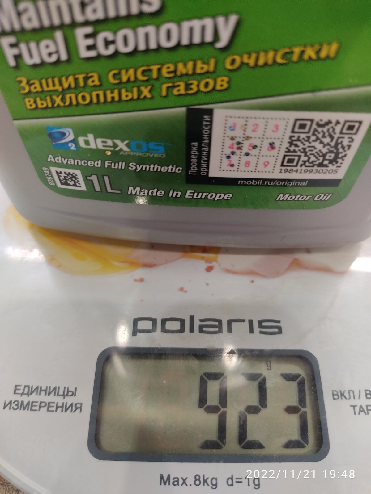

alex323 19 750 Опубликовано: 21 ноября 2022 Поделиться Опубликовано: 21 ноября 2022 13.11.2022 в 17:36, Kiperzzz сказал: писали что вроде 910 должен быть У меня 922 и 923 соответственно. Брал в прошлом году на Озоне, точки бились. Производство Наантали Ссылка на сообщение

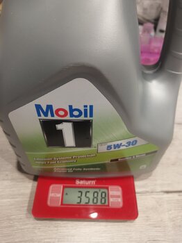

Mixaluch88 4 Опубликовано: 25 ноября 2022 Поделиться Опубликовано: 25 ноября 2022 Вопрос к знатокам, оригинал или подделка? Ссылка на сообщение

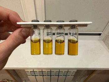

Mixaluch88 4 Опубликовано: 25 ноября 2022 Поделиться Опубликовано: 25 ноября 2022 Вес двух канистр одинаков, в морозилку отпрлавлял в стаканчике на -23, не замёрзло, стало более густоватым. Ссылка на сообщение

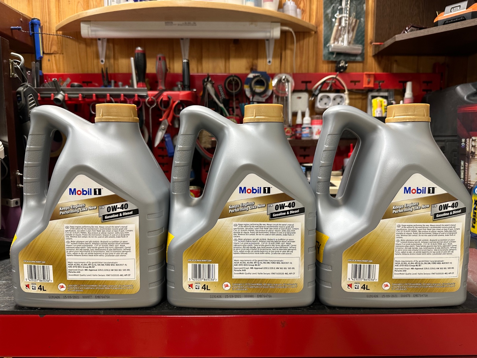

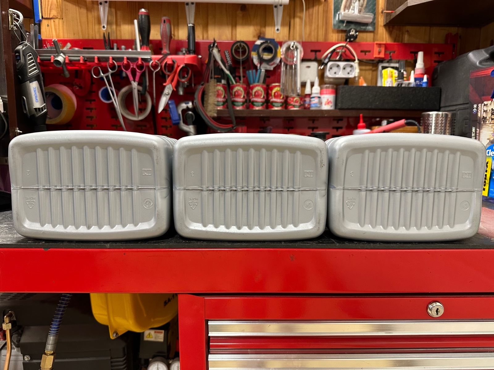

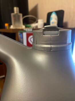

MrBlonde 0 Опубликовано: 6 декабря 2022 Поделиться Опубликовано: 6 декабря 2022 доброго времени суток. Через Польшу знакомый привез Мобил. FS x1 - Франция, Супер - Финляндия. Так вот французское вызывает подозрение. обратите внимание на то как криво закручена крышка. У финского и французского масла немного отличается пластик канисты, в целом мягко, проминается пальцем, одна французская канистра все же немного жестче. честно, самому выводы сделать сложно. В целом, склоняюсь к тому, что оригинал, просто не самая лучшая канистра. Поделитесь своим мнением на этот счет. Ссылка на сообщение
MrBlonde 0 Опубликовано: 6 декабря 2022 Поделиться Опубликовано: 6 декабря 2022 Самое интересное, что литруха, судя по маркировке, финская. Хотя смущает немного поле, где указана страна производства на разных языках, везде Финдяндия, а последняя строчка(подчеркнул красным) похоже указывает на Францию. Ссылка на сообщение
Евген48 29 140 Опубликовано: 6 декабря 2022 Поделиться Опубликовано: 6 декабря 2022 1 час назад, MrBlonde сказал: просто не самая лучшая канистра. Какой уж год тут обсуждают кривые канистры от лягушатников... литруха финка. Вскройте обе, сравните. Ссылка на сообщение

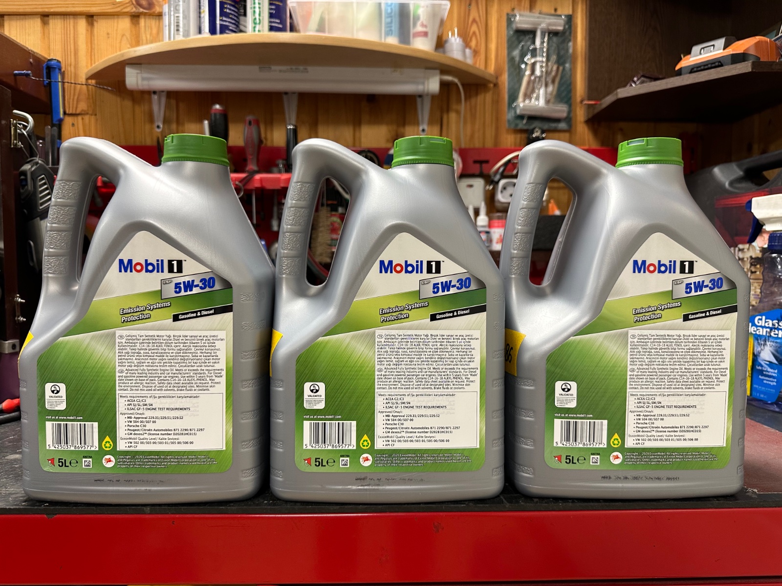

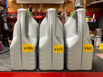

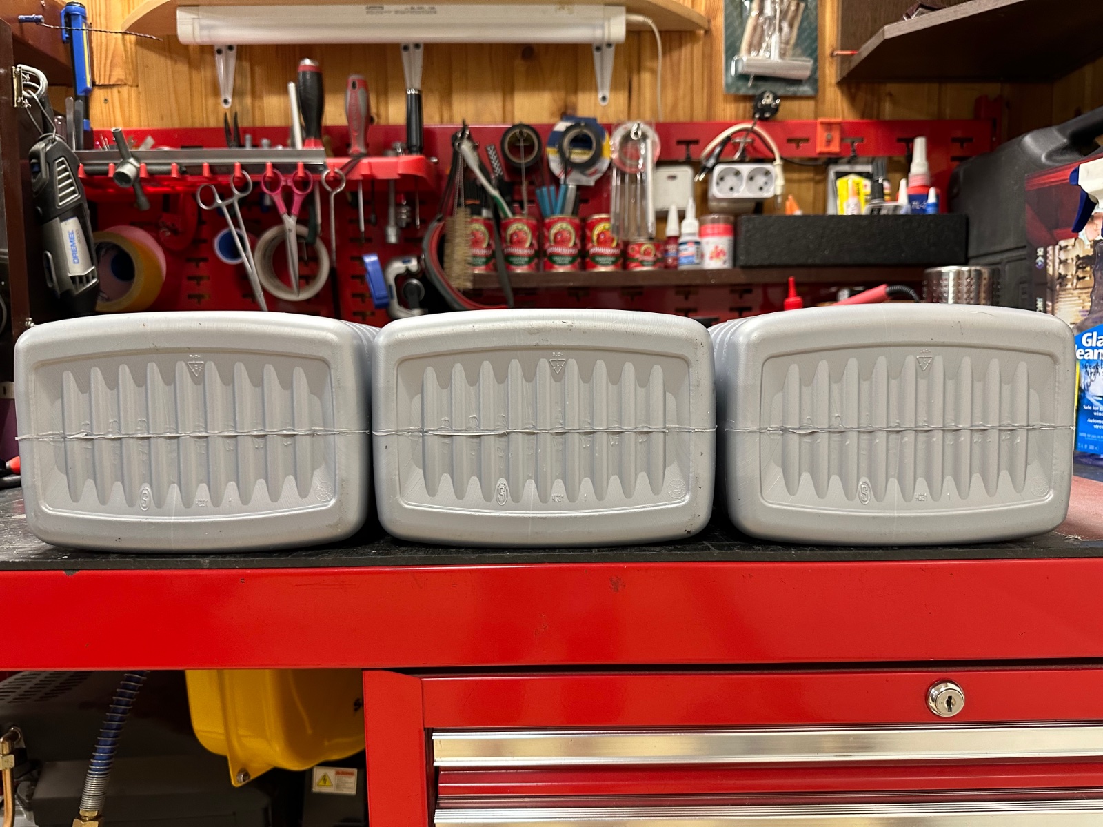

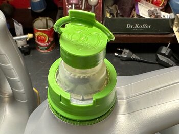

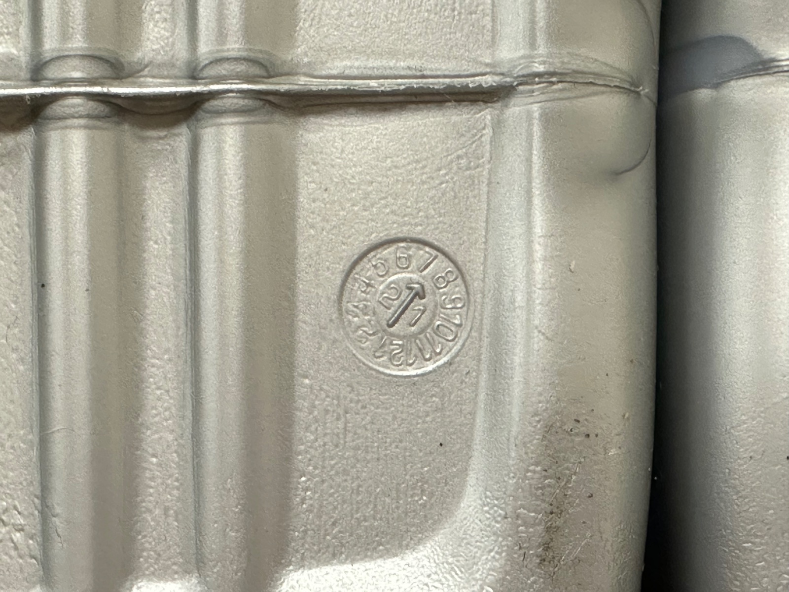

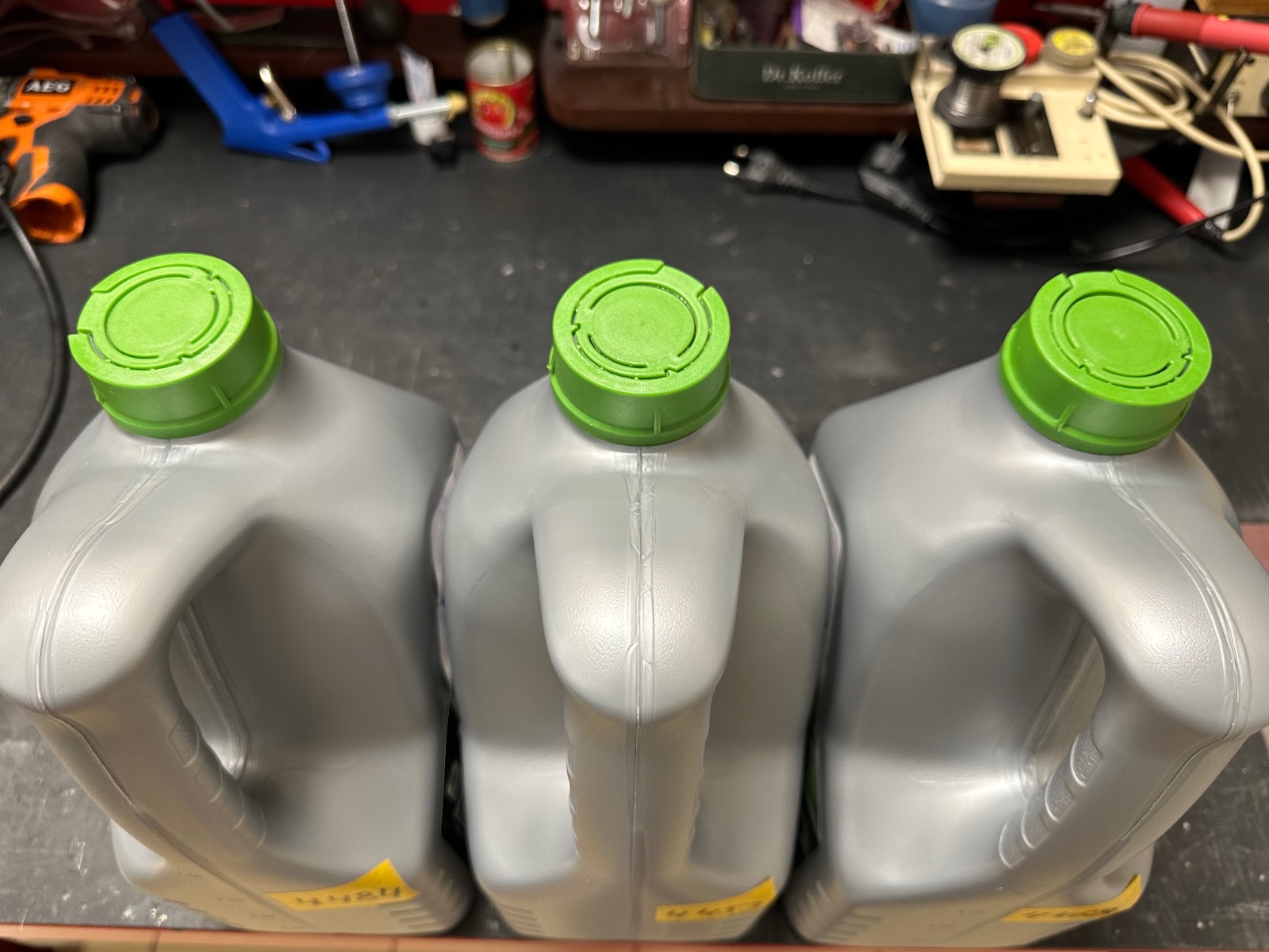

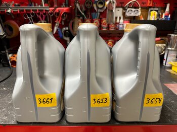

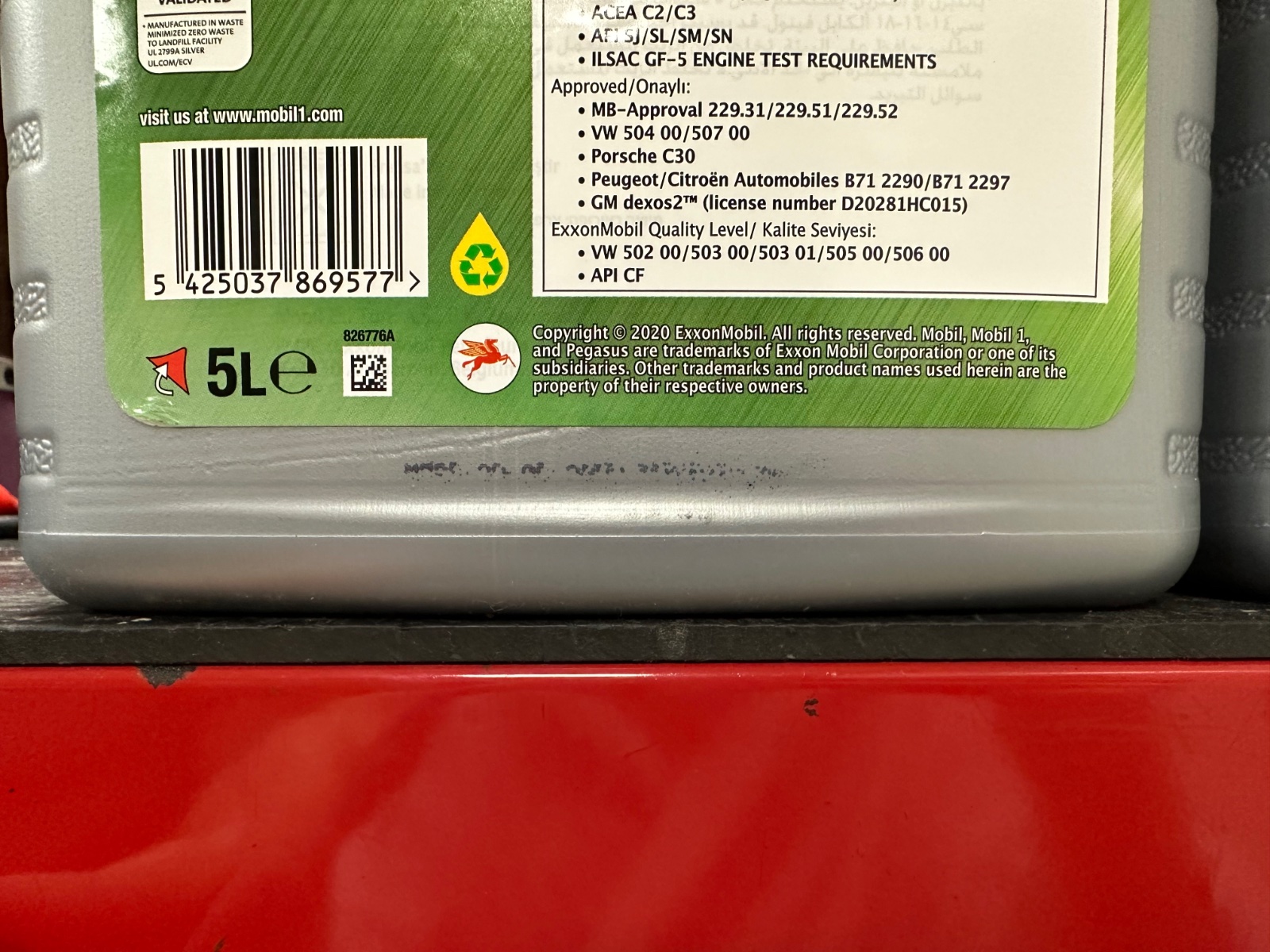

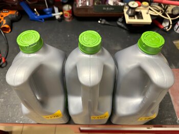

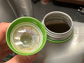

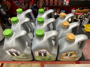

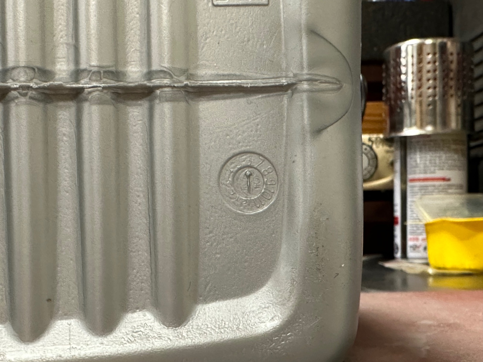

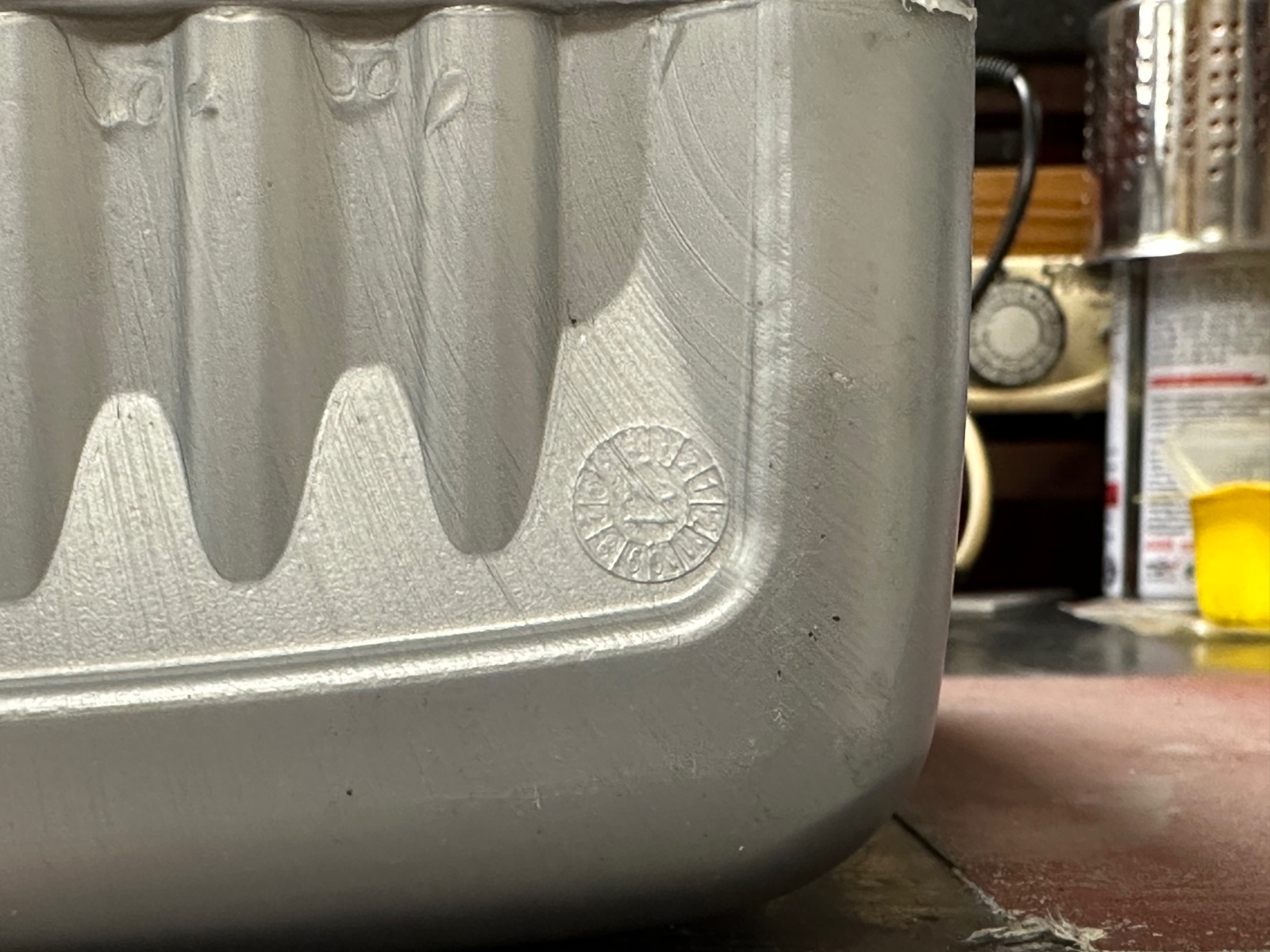

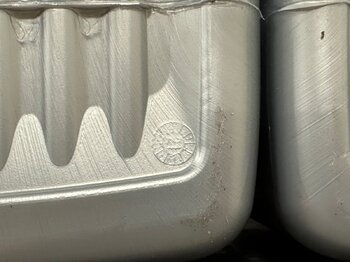

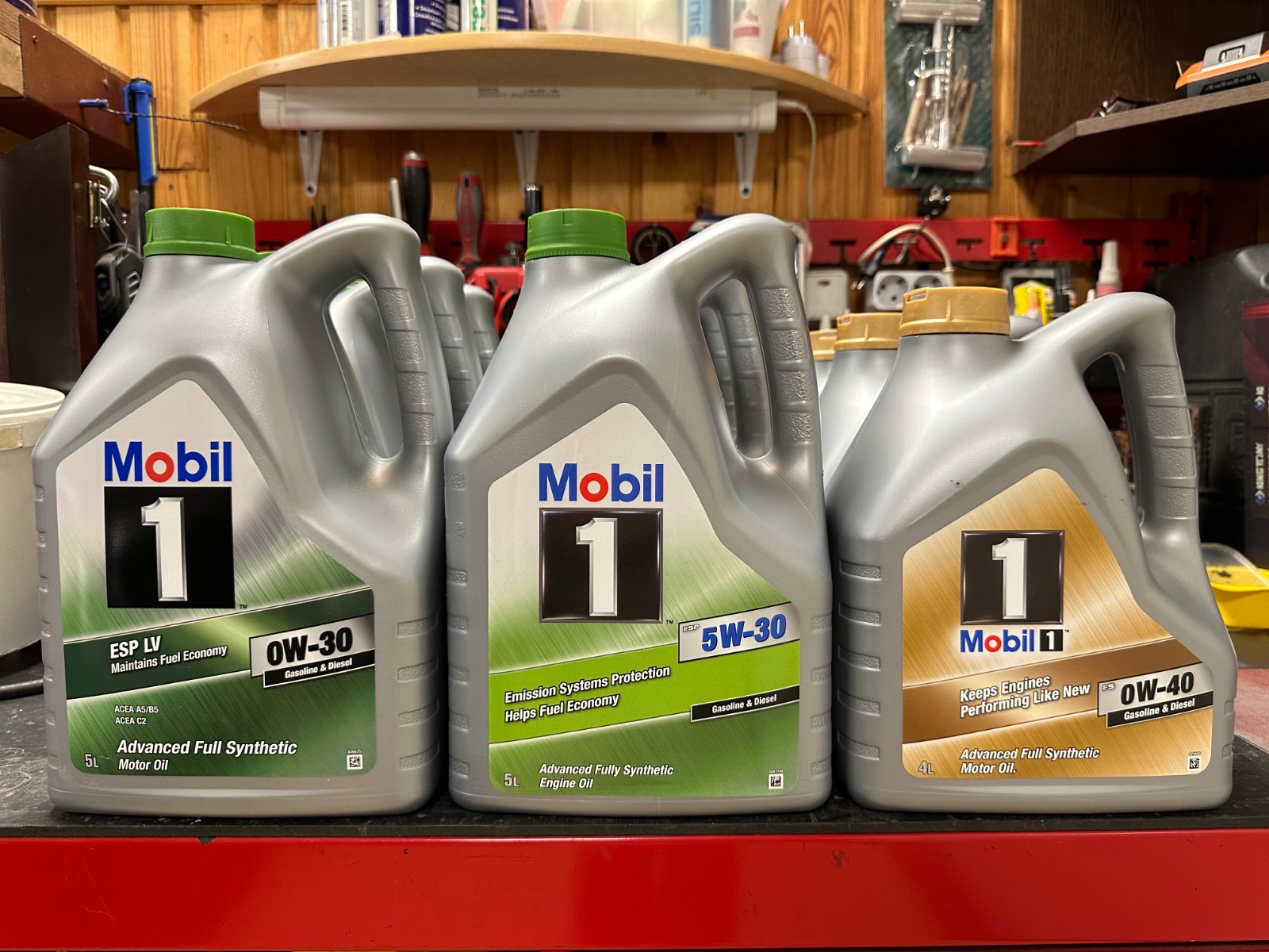

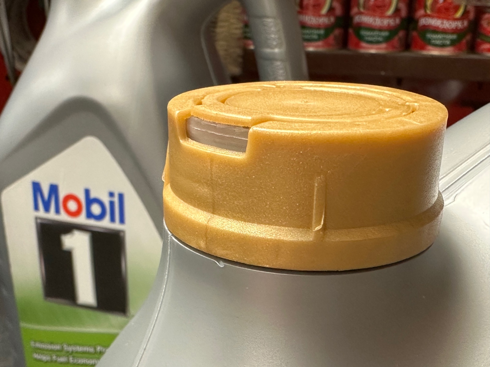

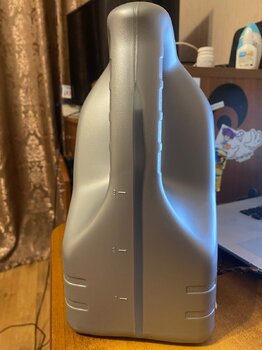

ODGuser 1 Опубликовано: 8 декабря 2022 Поделиться Опубликовано: 8 декабря 2022 Всем доброго времени суток! Хочу поделиться опытом покупки и услышать мнение знающих: оригинальное масло я купил, или нет. Всем, кто ответит, заранее большое спасибо! Сразу скажу, видео посмотрел. И прочитал страниц 30 этой темы. Но не всё так однозначно, как хотелось бы… Да и статистики веса для пятилитровых канистр особо не нашёл… 1) Mobil 1 ESP LV 0w-30 (фото в первом посте). Канистры на месяц старше даты разлива на месяц, сходится. Бэч коды пропечатаны нормально. Крышку рукой открутить не смог. На ней есть слизанные автоматом грани. Она такая же, как и на FS по конструкции (без отрывного кольца, но с фиксирующими зубцами). Лепестки находят друг на друга. Вес колеблется в пределах 31 грамма, что, наверное, не критично для 5л. Уровень: 1) на мм семь ниже конца смотрового окна, 2) вровень, 3) вровень. Канистры не отличаются качеством, что, как я понял, неудивительно для турецкого разлива. Но проминаются, достаточно эластичные. 2) Mobil 1 ESP 5w-30 (следующий пост). Даты производства канистр пропечатаны очень невнятно, месяцы не отмечены. От бэч кодов есть только пятна. Крышка открутилась, кольцо осталось на канистре. Следов от автомата не нашёл. Оттенок вроде как у оригинальных крышек, матовые. Лепестки находят друг на друга. Вес канистр колеблется в пределах 30 граммов. Уровень: 1) вровень, 2) на 3 мм ниже, 3) на 4 мм ниже. Канистры отличаются швами, но в общем по качеству такие же. 3) Mobil 1 FS 0w-40 (последний пост). Канистры на два месяца старше даты разлива, сходится. Бэч коды пропечатаны нормально. Крышку рукой открутить не смог. На ней есть слизанные автоматом грани. Попытался открутить зажимом, но тоже идёт тяжеловато. Она без отрывного кольца, но с фиксирующими зубцами. Лепестки находят друг на друга. Вес колеблется в пределах 8 грамм, отлично. Уровень: 1) вровень, 2) на 4 мм ниже, 3) вровень. Канистры по качеству такие же, как и у предыдущих: кривые). Залил по 3 мл каждого масла в колбочки, цвет виден на фото. Самое светлое LV, потемнее просто ESP, и ещё темнее FS. Четвёртое масло - Mercedes 228.51 10w-40, для сравнения. До этого Мобил не нюхал, но запах химический, достаточно приятный. Положил образцы в морозилку -21, позже выложу фото. Моё мнение: масло оригинальное, а сомнения навеивает турецкое происхождение. А как вы считаете? P.S. Не реклама!!! Покупал в cstore.ru, они, вроде, не должны паль продавать… Но, как говорится, доверяй, но проверяй). Ссылка на сообщение
Rev42 373 Опубликовано: 8 декабря 2022 Поделиться Опубликовано: 8 декабря 2022 ODGuser Турецкий розлив у вас 5w30 esp , остальное Франция . Все нормальные свиду , думаю морозилка так и покажет . 1 Ссылка на сообщение
ODGuser 1 Опубликовано: 8 декабря 2022 Поделиться Опубликовано: 8 декабря 2022 2 часа назад, Rev42 сказал: ODGuser Турецкий розлив у вас 5w30 esp , остальное Франция . Все нормальные свиду , думаю морозилка так и покажет . Спасибо большое за мнение! Ссылка на сообщение
