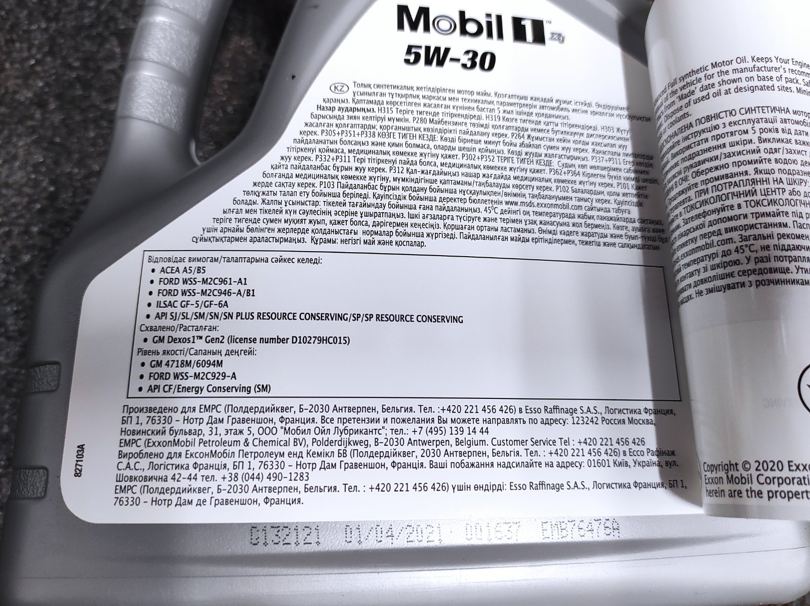

Boxer Норм , по канистрам недавно партия была 8 месяцев разница ,на литрушках 5W-30  x1 . Мне естественно попались такие )
Изменено пользователем Rev42

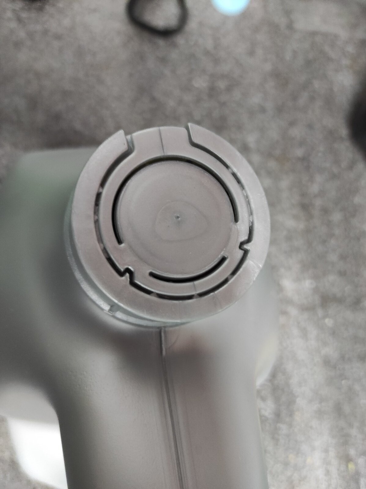

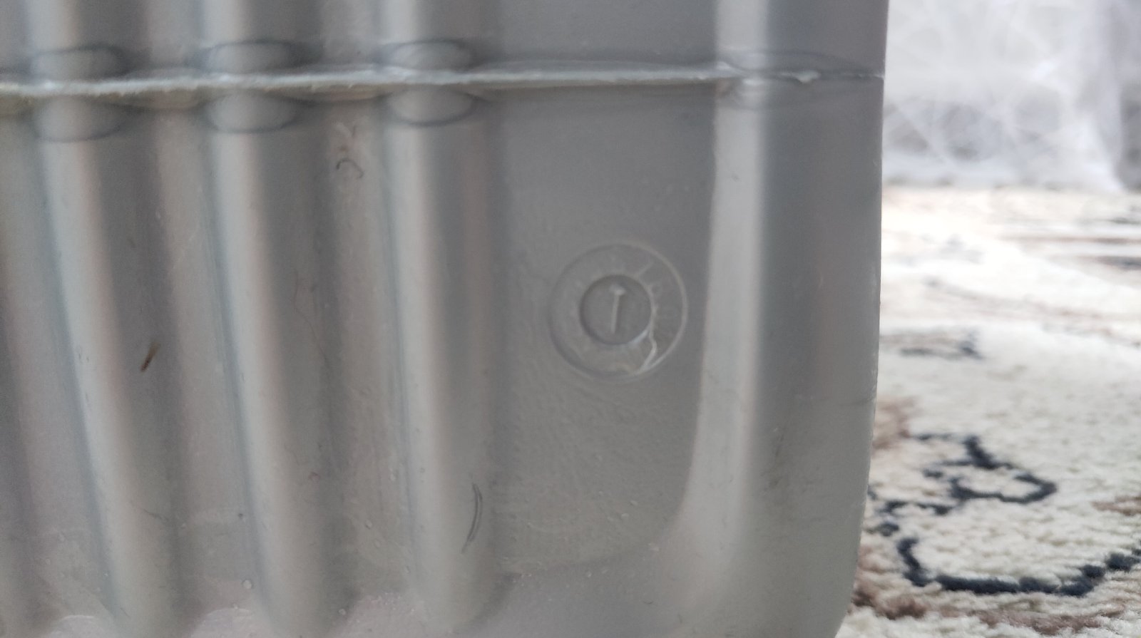

Rev42 Roman.S75 масло может быть изготовлено и храниться в хранилище до розлива некоторое время. Привязки масла к канистрам нет. На канистрах Гравеншон нет "рюмки".

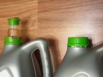

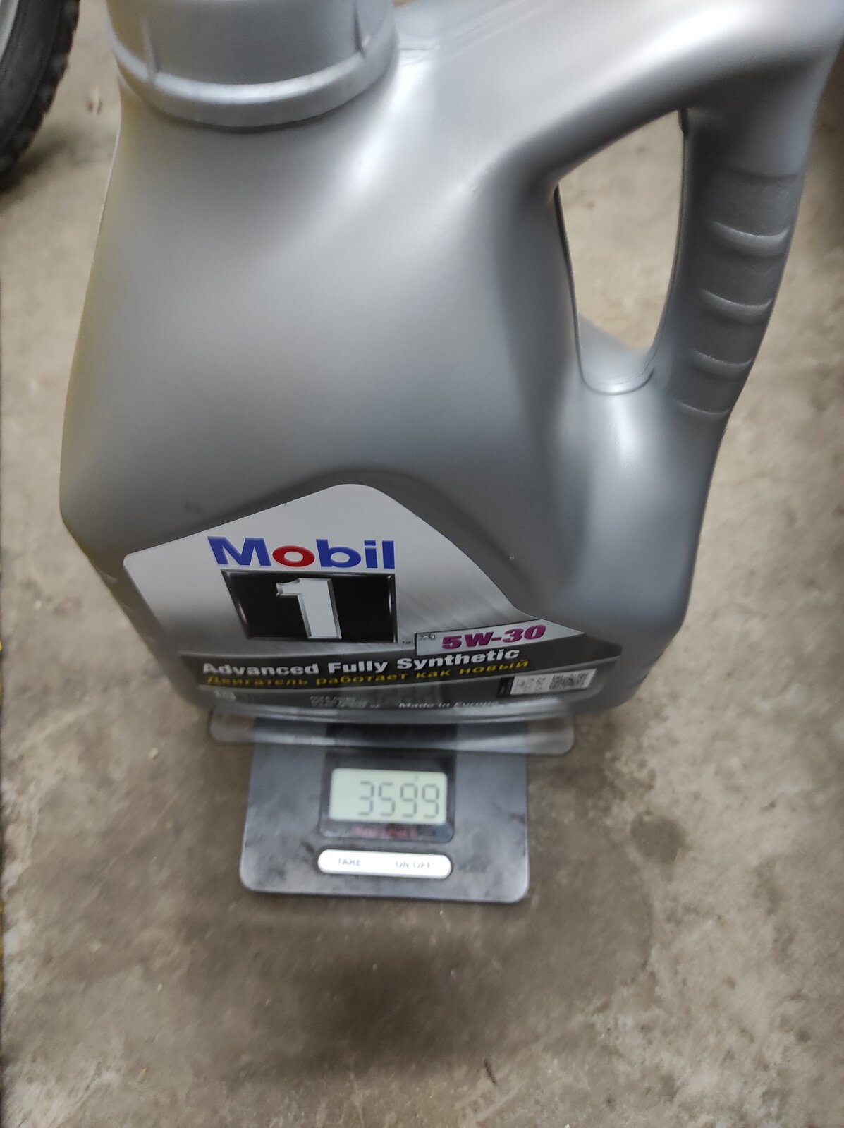

Покупал в магазине Emex в мае: Mobil 154149 esp x3 0w40 4 л, Поставщик NYXA, цена 3611 руб.
Первое на что обратил внимание - крышка сидела не ровно.
Второе - вес 3.82 кг. У оригинальных купленных через дистрибьютора вес был 3.63 и 3.68 кг.
Но мне этих признаков не хватило и я зачем-то ее вскрыл... ведь канистра идентичная оригинальной и проверку на сайте проходит.
Третье - запах оказался более резким и неприятным, в то время как у того же масла купленного ранее он скорее нейтральный.

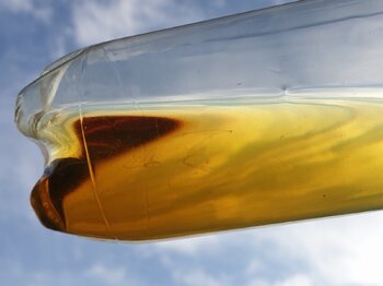

Четвертое - решил провести тест с морозилкой, налил во вторую бутылку остатки старого оригинального. Итог: оба достаточно жидкие, но новое чуть медленнее перетекает.
Но! Начал рассматривать и заметил, что в новом масле есть какие-то примеси

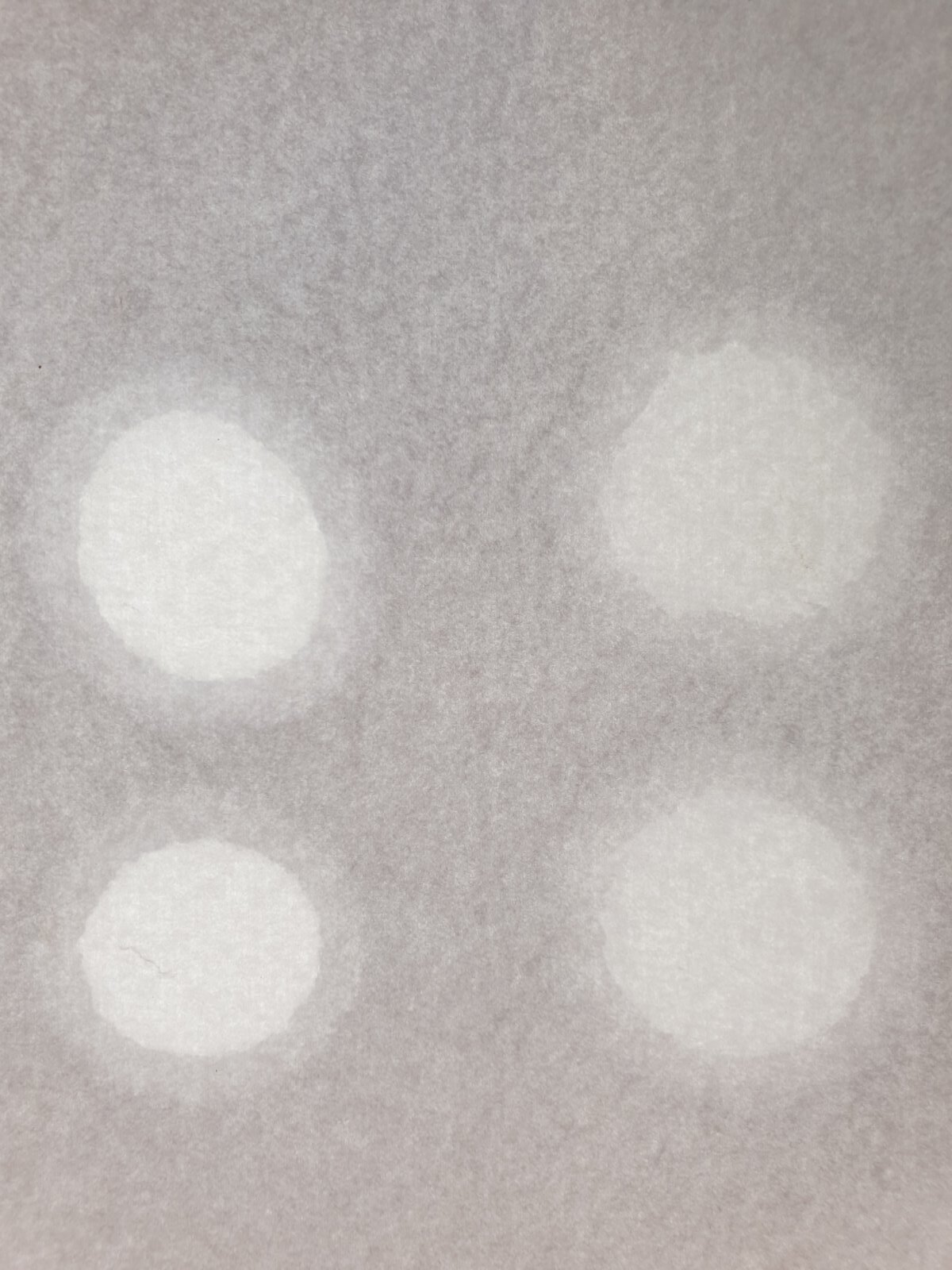

Пятое - капельные пробы существенно отличаются.
20210901_180010.thumb.jpg.c81d7946a20b5a6dddc02219bb2f5b1a.jpg20210901_180134.thumb.jpg.04fceb2ddbf4d191033e6b140d899177.jpg
Это 2 фото одного и того же листа, первое фото сделано на просвет. Слева две пробы нового масла, а справа две пробы оригинального. Видно, что оригинальное растеклось сильнее и сердцевина более расплывчатая и менее яркая.
Единственное что у этих масел совпадает - это цвет. Но разумеется никаких примесей в оригинальном нету.
В общем что это и что с этим делать? Заливать в машину не стал, а купил опять в автодоке это же масло у дистрибьютора, но уже за 4200. Там по всем признакам все ок, вес 3.63 кг.
Предположу, что крышку сдернули и залили в канистру более дешевое масло. Сам для эксперимента попробовал: в итоге крышка без особых усилий снялась и поставилась назад уже ровно. И какой вообще прок от всех этих защит на канистрах?

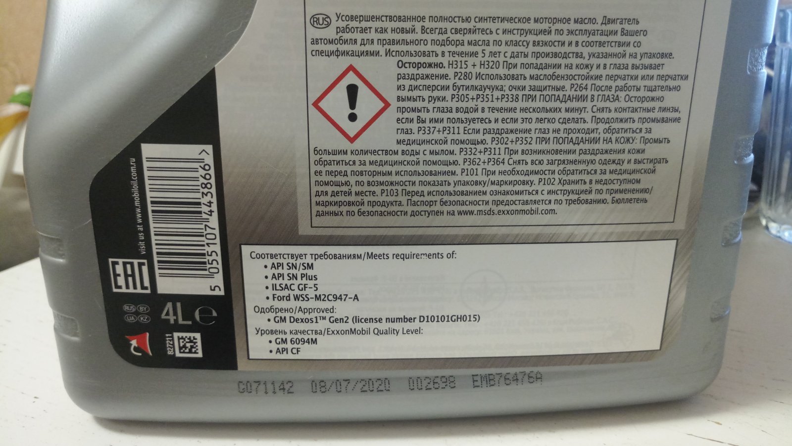

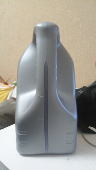

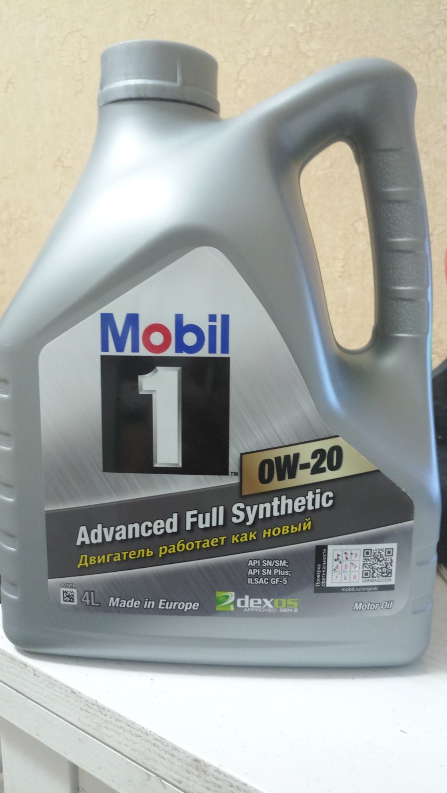

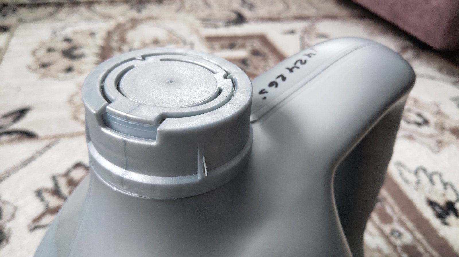

OLeGSSE999 Как вы вовремя со своим 0W-20. Вчера купил в местном магазине такое же и увидев сорванные грани на крышке и то что прошла проверку через сайт успокоился.
Но всё ещё мучают сомнения в оригинальности т.к. этикетки наклеены криво (смещение в сторону), штрихкод отличается от того что раньше покупал, да и задняя наклейка отличается от той что раньше покупал и от вашей.
P10921-211342.thumb.jpg.cb6a57e89604ae4fdfb294a577a44295.jpgP10921-211351.thumb.jpg.90db62fa28d86c0a51de058d87f31808.jpgP10921-211429.thumb.jpg.4ae7b23aa5e1de62353382e778bd7ddf.jpgP10921-211541.thumb.jpg.033de30c1dc9a8d4f7d0dec0a1f25eec.jpg
А это фото того что в прошлый раз покупал
обе канистры имеют характерные признаки оригинального продукта. Ещё не много вам понадобятся оригинальное лекарство от паранойи. :yes:
13 минут назад, Optovik сказал:
Паранойи особо нет, спросил больше для чтоб удостоверится что не стоит беспокоится, и фото чтоб другие увидели какое есть разнообразие этикеток у одного и того же масла. Да и масло 0w-20 не особо популярное и вряд ли его будут подделывать.
Работаю в сфере автоматизации производства и бывал на многих предприятиях, и не понаслышке знаю как наносится маркировка, клеяться этикетки и т.п. Если этикетка наклеена со сдвигом по горизонтали или вертикали то это объясняется кривой настройкой оборудования и к этому отношусь спокойно. Но я думал что в Европе за этим лучше следят чем в России и таких ляпов не ждал от импортного производства.

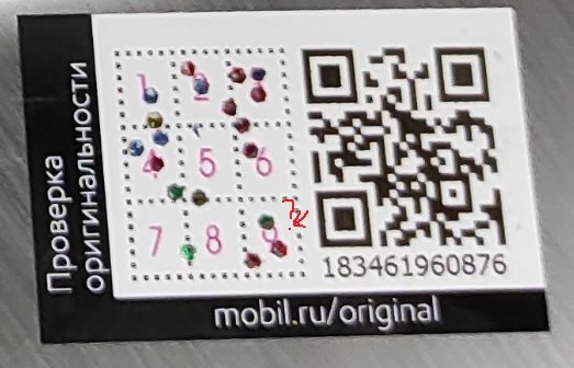

Добрый день. Последние три года обслуживался у дилера и вопрос о подлинности масла не стоял, лили себе Шелл и ладно. Гарантия закончилась, ушел так сказать на вольные хлеба. Выбирал, выбирал масло и остановился на мобиле. По совету знакомых поехал и купил канистру в ситилинке. Вроде как крупный сетевой магазин. На месте сразу проверил QR-код - вроде все ок оригинал. Но когда уже в гараже стал приглядываться, то увидел, что не совпадают цветные точки, а именно одна из них отсутствует:
А вот что на канистре:
Т.е. не хватает в правом нижнем углу синей точки. Но канистра проходит тест на оригинальность.
Написал письмо в Мобил, с просьбой разъяснить ситуацию с точками, объяснить почему по истечении недели код все равно пробивается как новый, т.е. не пишет что данный код уже проходил проверку и по фото дать заключение оригинальный продукт или подделка, вот само письмо:
А вот ответ:
Смысл ответа в том, что одна или две точки могут отсутствовать или иметь не тот цвет. А по поводу того что код до сих пор пробивается, это их внутренний алгоритм, прокомментировать не могут :)
Вот и возник вопрос, оригинал это или подделка? Уважаемые ГУРУ, прошу подсказать, а то ТО уже на носу, а с масло не понятно. Ниже фото канистры, всех надписей, крышки. Если возможно объясните где вы смотрите дату производства упаковки и масла. Дата розлива как я понял сзади напечатана. И где посмотреть совпадение надписи Made in France и реального завода розлива.
