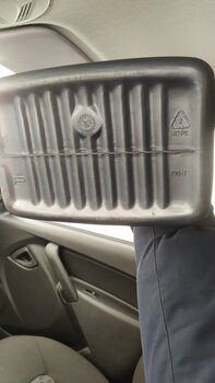

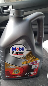

Nickname ни чего удручающего, обычная канистра с Гравеншона. Не ищите черную кошку в чёрной комнате...
17.02.2021 в 12:11, Nickname сказал:
Что скажете про новую акционную канистру? Код пробивается, да и временная акция вселяет уверенности, что еще не подделали картинку. Но общий вид канистры удручает.

Пришла точно такая же канистра, сама канистра, пробка и качество полиграфии заставляют задуматься, т.к. качество исполнения сомнительное. Покупал на Яндекс маркет.

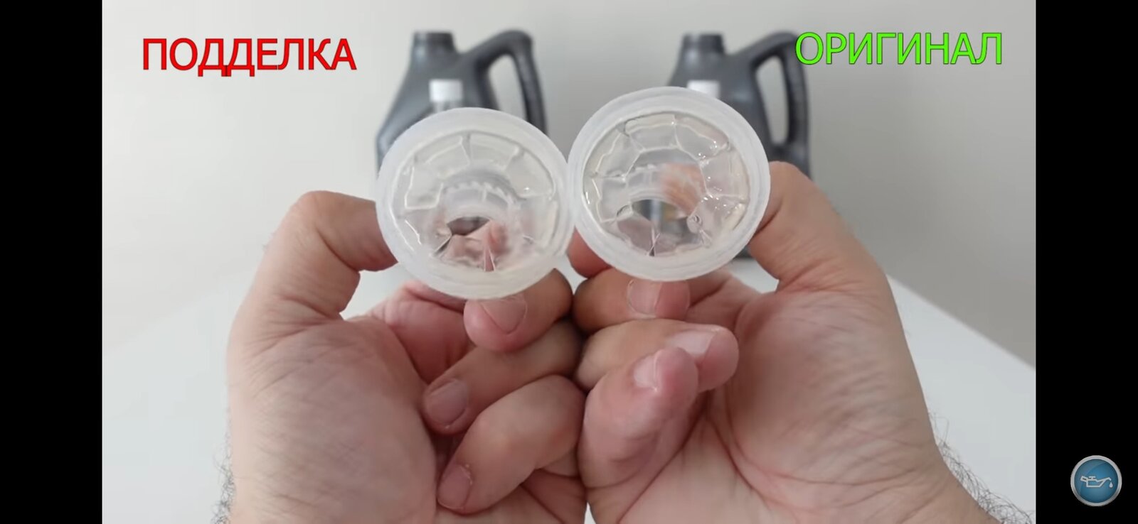

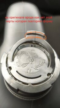

Меня смущает контур который выделен на фото , смотрел на других канистрах с такой же крышкой его нет, и завод одинаковый.
Лепестки самой горловины касаются друг друга.
ПЫСЫ крышка которая золотая вообще хз оригинал или нет меня интересовал только 1 выделенный фрагмент в ней,  для внесения ясности и визуального представления.

Вы не сравнивайте золотые и серые крышки, в ролике говорится именно о серых, золотые отличаются. Уже обсуждали этот момент.

Крышки не сравниваю, просто показал только одно выделенное место про которое говорю.
Имеется серая канистра из под 2000 мобила с крышкой на которой нет следа-оттиска полукруглой отливки, так же было просмотрено пару канистр 3000 мобила и такого оттиска полукруглого нет. На моей канистре имеется это полукруглый след.
Но в тот же момент крышка со следом имеет лепестки внутри горловины которые касаются друг друга, 1 в 1 как в оригинале.
1 фото из тырнета
2 фото мое

именно про эти места я и имел ввиду, а лучше всего "обнулитесь", надо смотреть в совокупности факторов, а не зацикливаться на одной полоске.

Если обнулиться , то я больше склоняюсь что масло оригинал.
