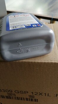

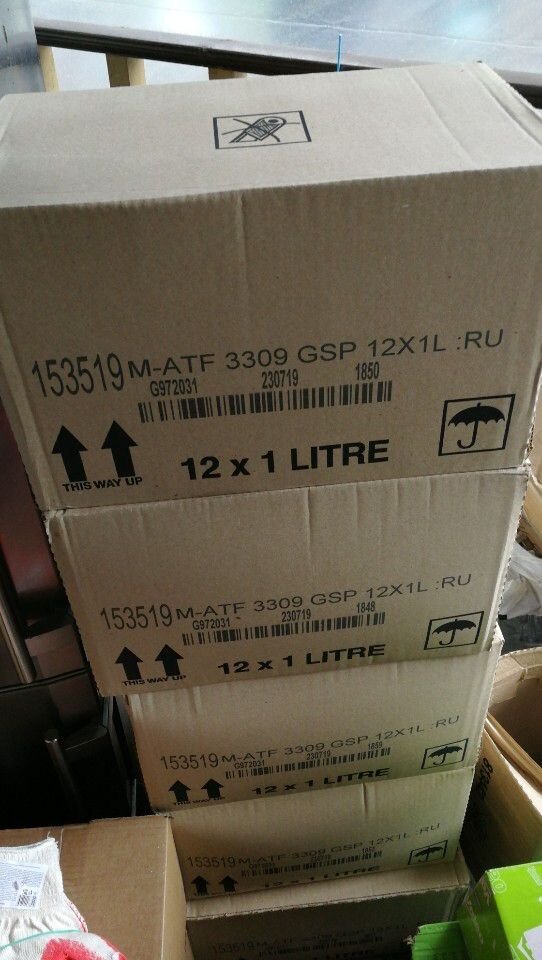

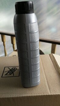

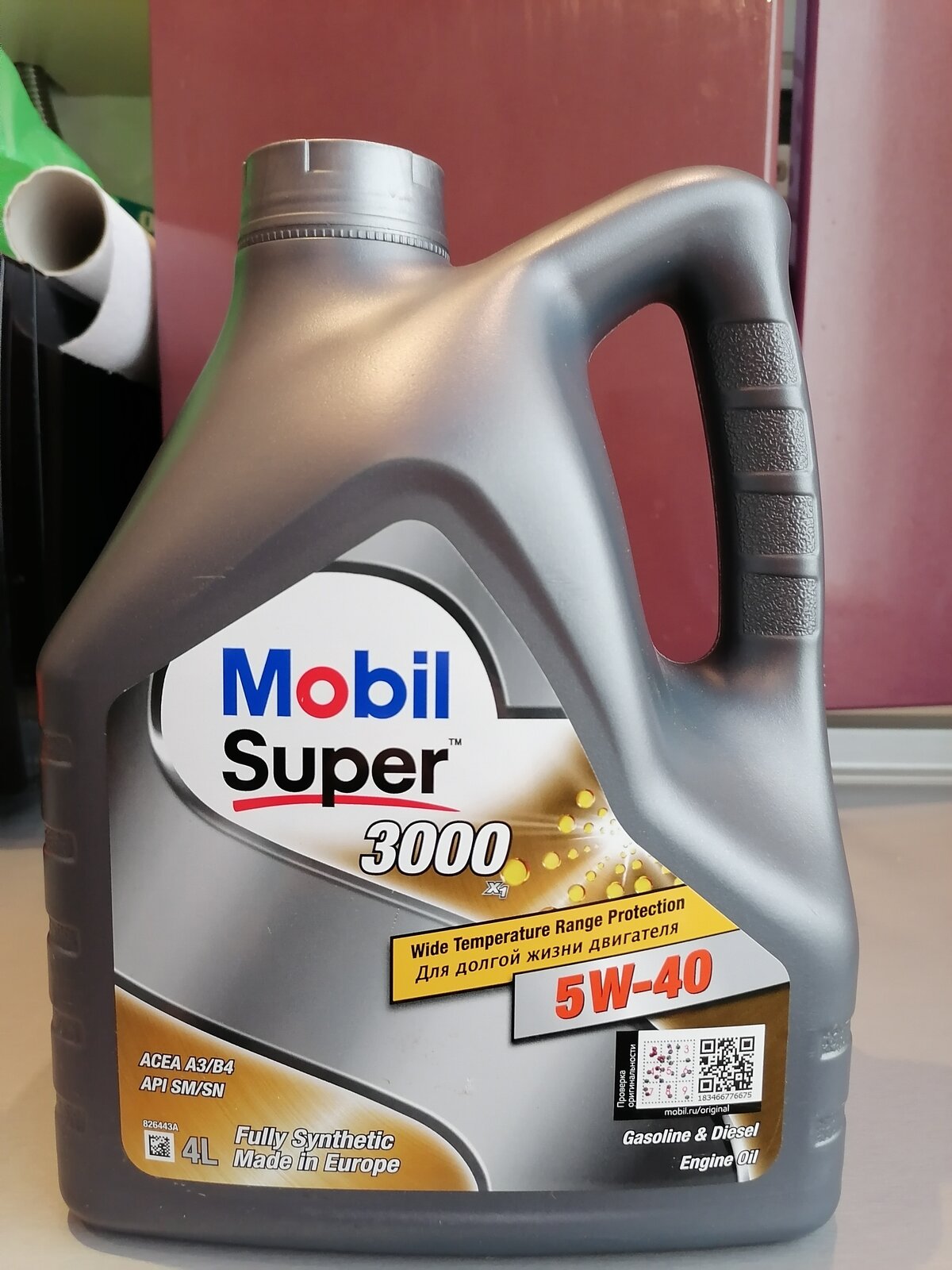

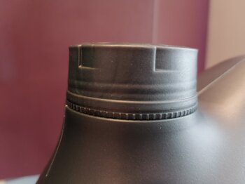

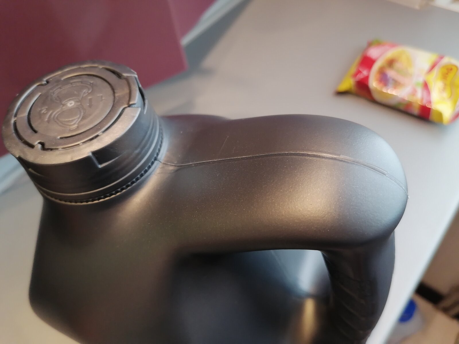

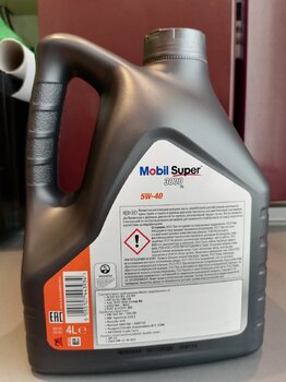

ForestGump 2 Опубликовано: 16 февраля 2021 Поделиться Опубликовано: 16 февраля 2021 Форумчане, подскажите, пожалуйста, что вы думаете про эту упаковку? Подделка или нет? Можно брать? Ссылка на сообщение

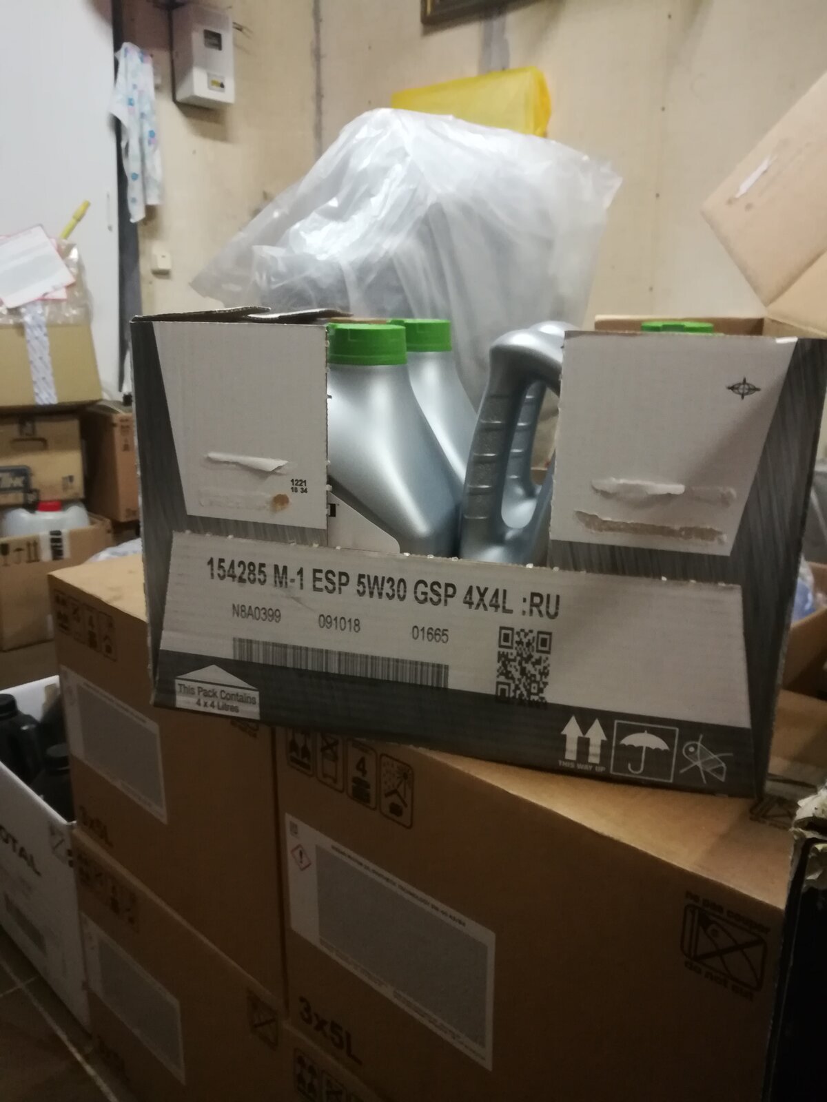

Optovik 3 841 Опубликовано: 16 февраля 2021 Поделиться Опубликовано: 16 февраля 2021 ForestGump если у вас целая коробка обратите внимание как склеины боковые клапана на этой коробке. Робот на заводе клеит клапана коробки двумя горизонтальный линиями-это заводская коробка. Если же на боковые клапана клей нанесён не двумя горизонтальными линиями, а рисунок произвольный или напоминает кардиограмму сердца, то это скорее всего фальсификат. Фото банок не даёт мне возможности провести идентификацию. Ссылка на сообщение
ForestGump 2 Опубликовано: 16 февраля 2021 Поделиться Опубликовано: 16 февраля 2021 (изменено) Вот ещё фото. Ценник 300₽ за банку. Продавец говорит, давно продаёт и сам пользует. P.S. Сегодня в Ашане видел Mobil atf 320 по 229₽ за литр. Изменено 16 февраля 2021 пользователем ForestGump Добавил Ссылка на сообщение
Optovik 3 841 Опубликовано: 16 февраля 2021 Поделиться Опубликовано: 16 февраля 2021 (изменено) ForestGump Надо клапан сбоку коробки отделить и посмотреть как клей нанесен. Вот как на фото это должно выглядеть. Я уже всё объяснил... Изменено 16 февраля 2021 пользователем Optovik 1 Ссылка на сообщение

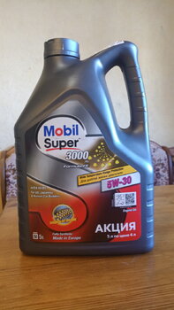

Nickname 69 Опубликовано: 17 февраля 2021 Поделиться Опубликовано: 17 февраля 2021 Что скажете про новую акционную канистру? Код пробивается, да и временная акция вселяет уверенности, что еще не подделали картинку. Но общий вид канистры удручает. Скрытый текст Ссылка на сообщение
