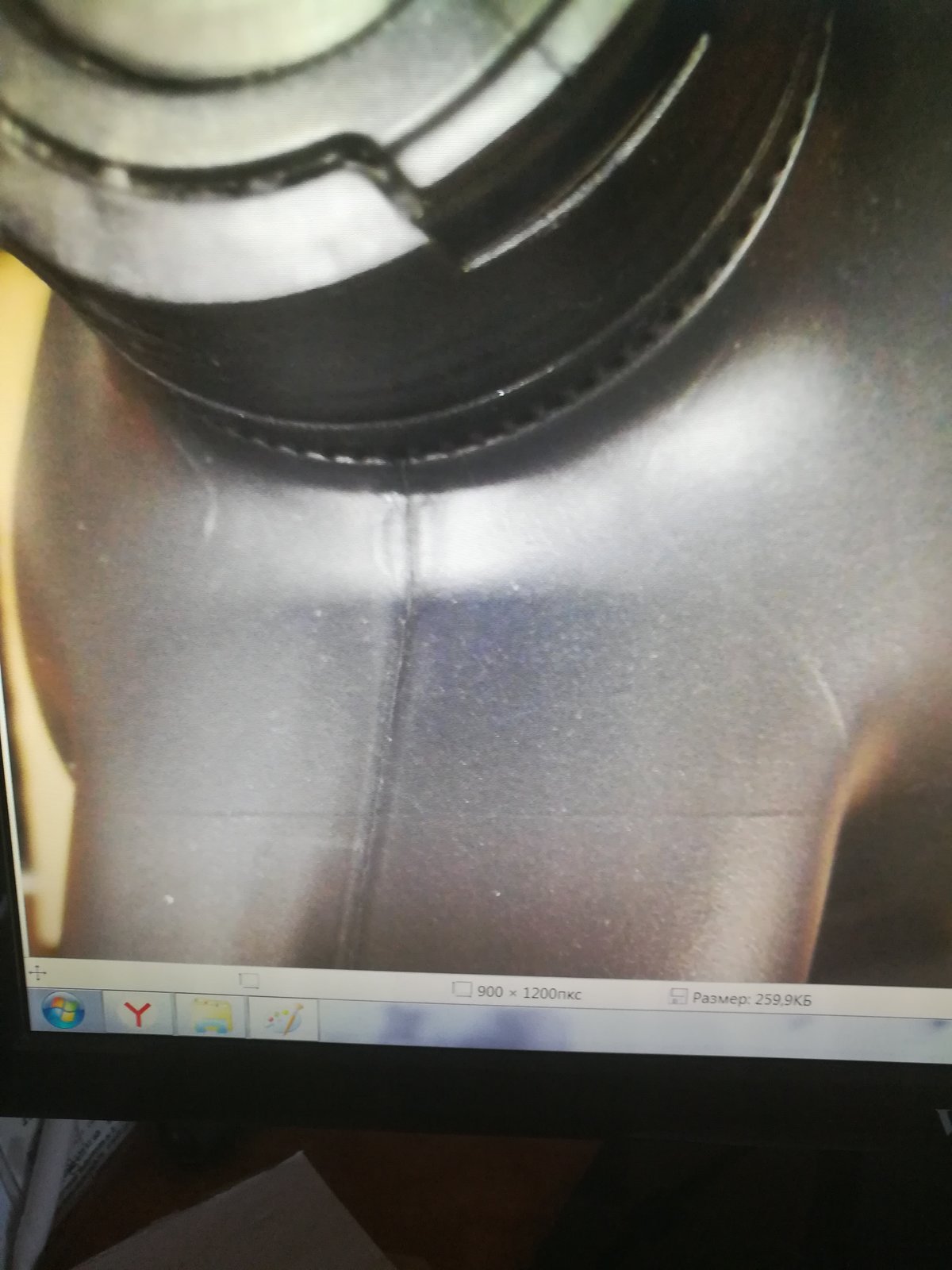

Optovik 3 840 Опубликовано: 16 июня 2020 Поделиться Опубликовано: 16 июня 2020 (изменено) 1 час назад, author сказал: На фото не очень понятно. Как выглядят "следы от заворачивания на линии" ? Что такое "рюмка" на ручке ? На втором фото видны сорванные шлицы, рюмка на фото от пробки к ручке. Изменено 16 июня 2020 пользователем Optovik Ссылка на сообщение

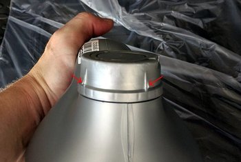

author 1 Опубликовано: 16 июня 2020 Поделиться Опубликовано: 16 июня 2020 Optovik "Сорванные шлицы" это вот этот облой, что красными стрелками я показал ? По "рюмке" так и не понял по вашему фото... видна вроде какая то линия излома пластика на ~2 см ниже низа крышки.... Ссылка на сообщение

Optovik 3 840 Опубликовано: 16 июня 2020 Поделиться Опубликовано: 16 июня 2020 2 минуты назад, author сказал: Optovik "Сорванные шлицы" это вот этот облой, что красными стрелками я показал ? По "рюмке" так и не понял по вашему фото... видна вроде какая то линия излома пластика на ~2 см ниже низа крышки.... Совершенно верно, фальсификат закручивают в ручную и таких следов нет. На вашей канистре рюмки не должно быть это только на канистрах с Наанталли. Найдите общее на этих фото, это и будет рюмка. Место где стыкуется ручка с горловиной. Ссылка на сообщение
