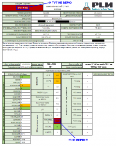

Масло: Motul 4T 7100 10W40 API SN JASO MA2 - 2 анализа одной заливки масла на разных пробегах!
На фото в мензурке свежее масло из канистры, в пласт. бутылках - отработка.
post-18927-0-04720800-1476291966_thumb.jpg post-18927-0-38400800-1476291966_thumb.jpg post-18927-0-96403800-1476291966_thumb.jpg
Мотоцикл: Yamaha FZ6 2009, 600куб, 98лс, впрыск, 4 цил, рядный, жидк. охл., сцепление в масл. ванне, двигатель + 6МКПП + сцепление с единой системой смазки - типовой японский мотоцикл
Пробег на момент заливки масла: 37102км
Пробег на момент отбора пробы: проба 2016-1 - 38111км, проба 2016-2 - 45104км
Пробег на масле: проба 2016-1 - 1009км, проба 2016-2 - 8002км
Моточасы: проба 2016-1 - 18.5 часов, проба 2016-2 - 152.8 часов
Израсходованное топливо: нет данных
Присутствие отложений в двигателе ДО: не проверялось
Присутствие отложений в двигателе ПОСЛЕ: не проверялось
Наличие чип-тюнинга: нет
ГРМ: цепь (на что это влияет???)
Период эксплуатации: апрель - август 2016 (4 месяца)
Масляный фильтр: Mahle OC575
Воздушный фильтр: оригинал Yamaha (надо уточнить)
Температурный диапазон: от +10 до +30С
Условия эксплуатации: нет данных, ориентируйтесь на моточасы - средняя скорость 52-54км/ч
Топливо: любые брендовые заправки
Прогрев двигателя перед началом движения: да (надо уточнить)
Расход масла: нет (надо уточнить)
Доливка: в момент взятия пробы 2061-1 долито 300мл
Объем заливаемого масла: 2.8л - несливаемый остаток 0.6л
Общий объем системы смазки с фильтром: 3.4л
Отбор масла: через отверстие масл. щупа шприцом в вымытую и высушенную бутылку ПЭТ
Что было залито до:  точно такое же масло, заменено после пробега примерно 7000км
Промывка промывочным маслом: не производилась
Анализ свежего масла https://bobistheoilguy.com/forums/ubbthreads.php/topics/3721431/VOA_Motul_7100_4T_10W40#Post3721431
Проба после 1009 км
Проба после 8002 км
