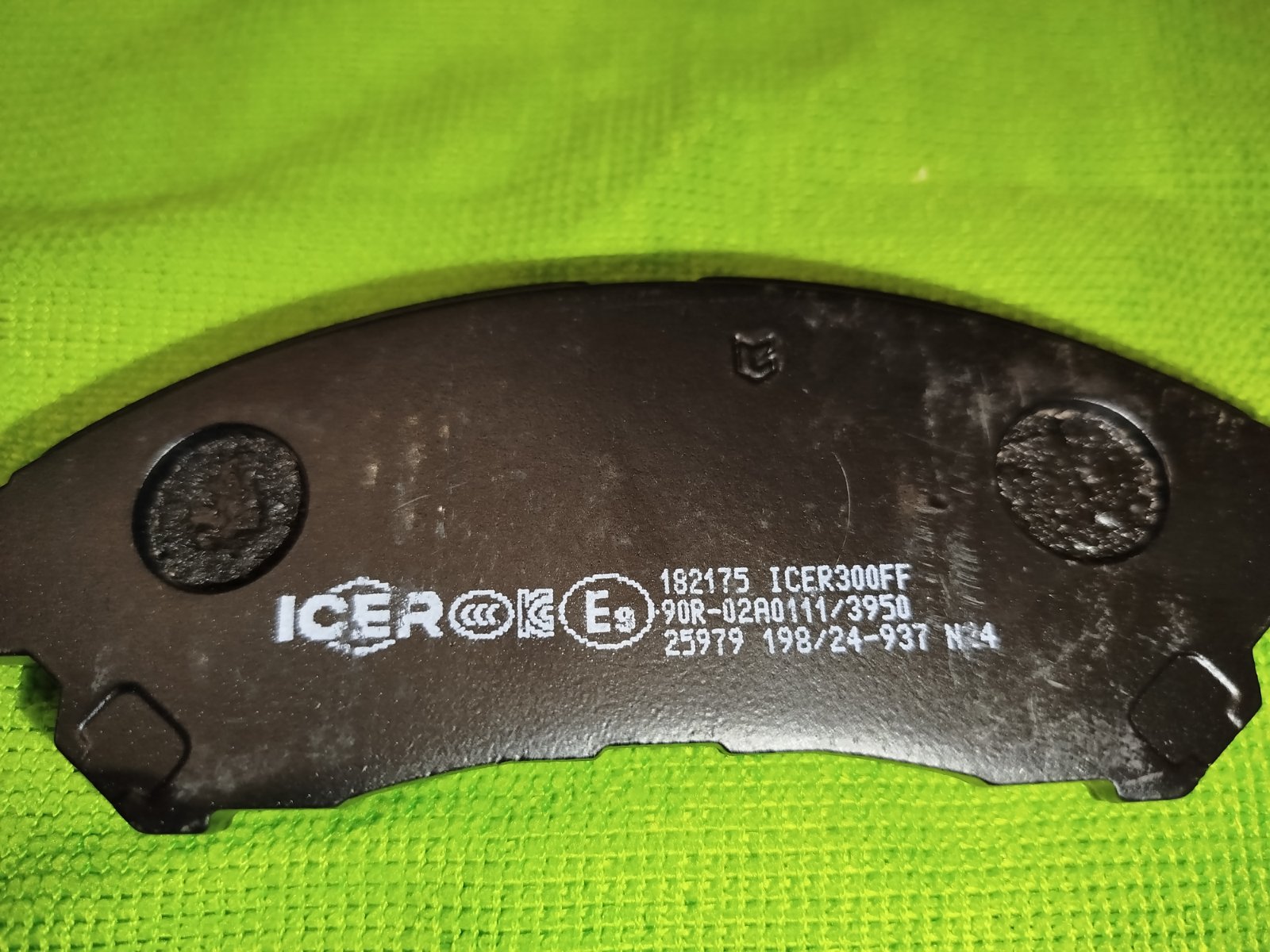

Взял тут асеры по низу рынка... Смущает краска на фрикционе, паль прислали? Как проверить без установки? Или вернуть и не париться?
IMG_20241211_203315.thumb.jpg.c6e306f5bbf5b66ff77590f3b563af96.jpgIMG_20241211_203312.thumb.jpg.0cf05eeea1194903930372bc930bd462.jpgIMG_20241211_203251.thumb.jpg.8150590c1a0c3ef375b770dd98a54202.jpgIMG_20241211_203240.thumb.jpg.e08d7b3045b0bc67c8a046f4cf491a7c.jpgIMG_20241211_202444.thumb.jpg.97917577a9575e8c01d32973c7fb670f.jpgIMG_20241211_202126.thumb.jpg.f9adcf47e8e08f382bb48285963a648d.jpgIMG_20241211_203300.thumb.jpg.ea4203a3ad3dfb7082e6677fc591d2f8.jpgIMG_20241211_202300.thumb.jpg.28fab518b78c1cb6d66f5969562af2d1.jpg
21 час назад, NameNotReally сказал:
На фото оригинальная продукция Icer
Согласно FEMFM напыл краски на скосах фрикционной накладки допустим
NameNotReally покупал АТЕ года 3 назад, тоже на торцах были наплывы краски местами. Они были произведены на мощностях Icer.
Вообще по виду, что АТЕ, что Icer как будто в подвале на коленке поизведены и с баллончика покрашены))
Olejik да, покраска специфическая, специально сравнивал с фото у других, видимо алкоголь на заводе бесплатный :sarcastic:

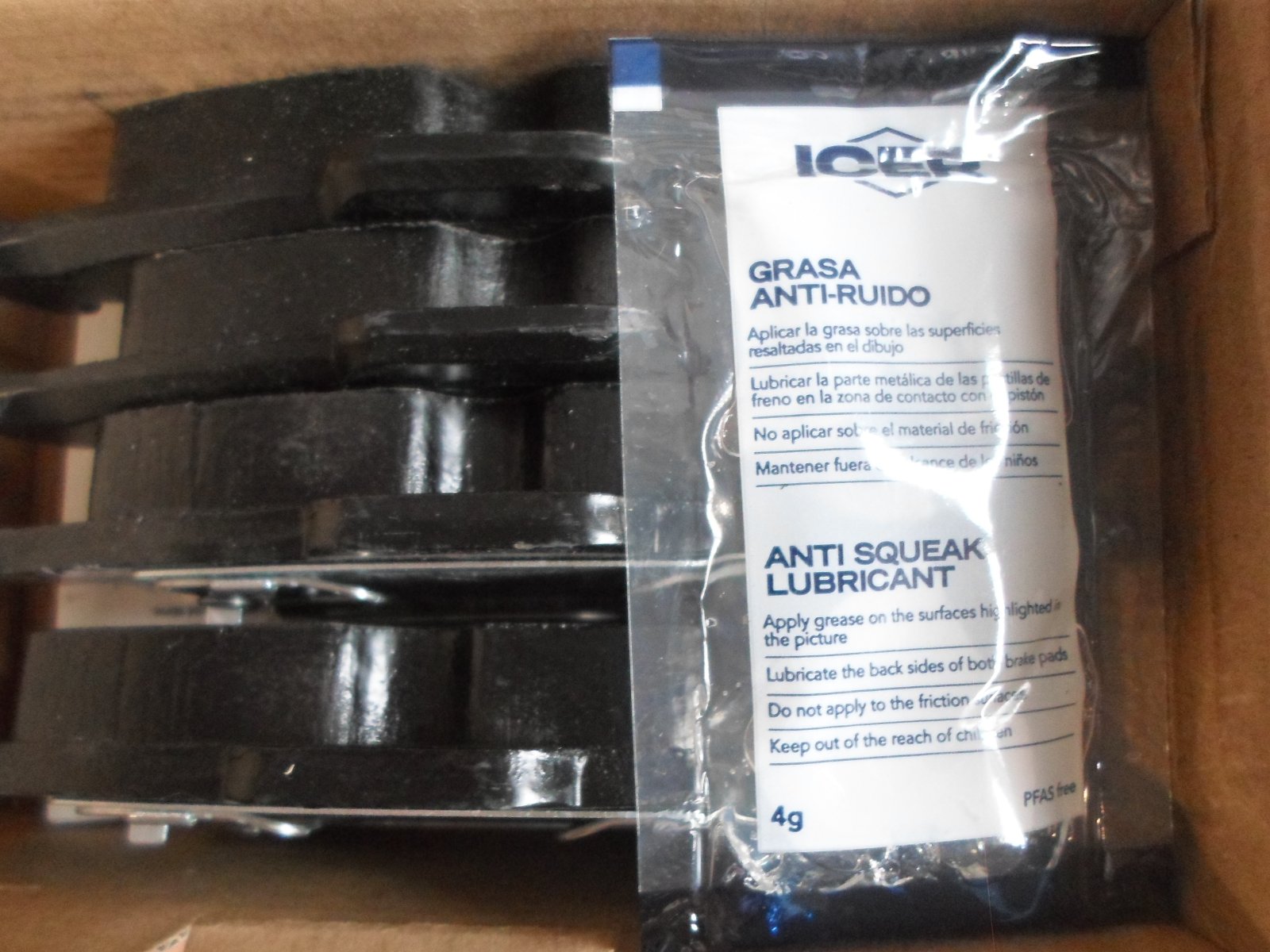

Кто-то сравнивал колодки с традиционными противоскрипными пластинами (или вообще без них) с резиновыми, как вот тут например?
25.05.2023 в 22:43, ОлегАрх сказал:
Заказал, пришли с такой же нашлёпкой. Хотя раньше приходили вроде вообще без них. Но правда на другой машине.
По сути это металлическая пластинка, облитая резиной с 2 сторон и прилепленная к колодке. Достаточно мягкая, ногтём продавливается легко. Т е. в целом на внешней и внутренней колодке резины примерно 1 мм суммарно.
Не появится ли ватность тормозов при смятии этой резины?
Или лучше сразу их оторвать и поставить пластины с оригинальных колодок, чтобы 2й раз не разбирать потом?

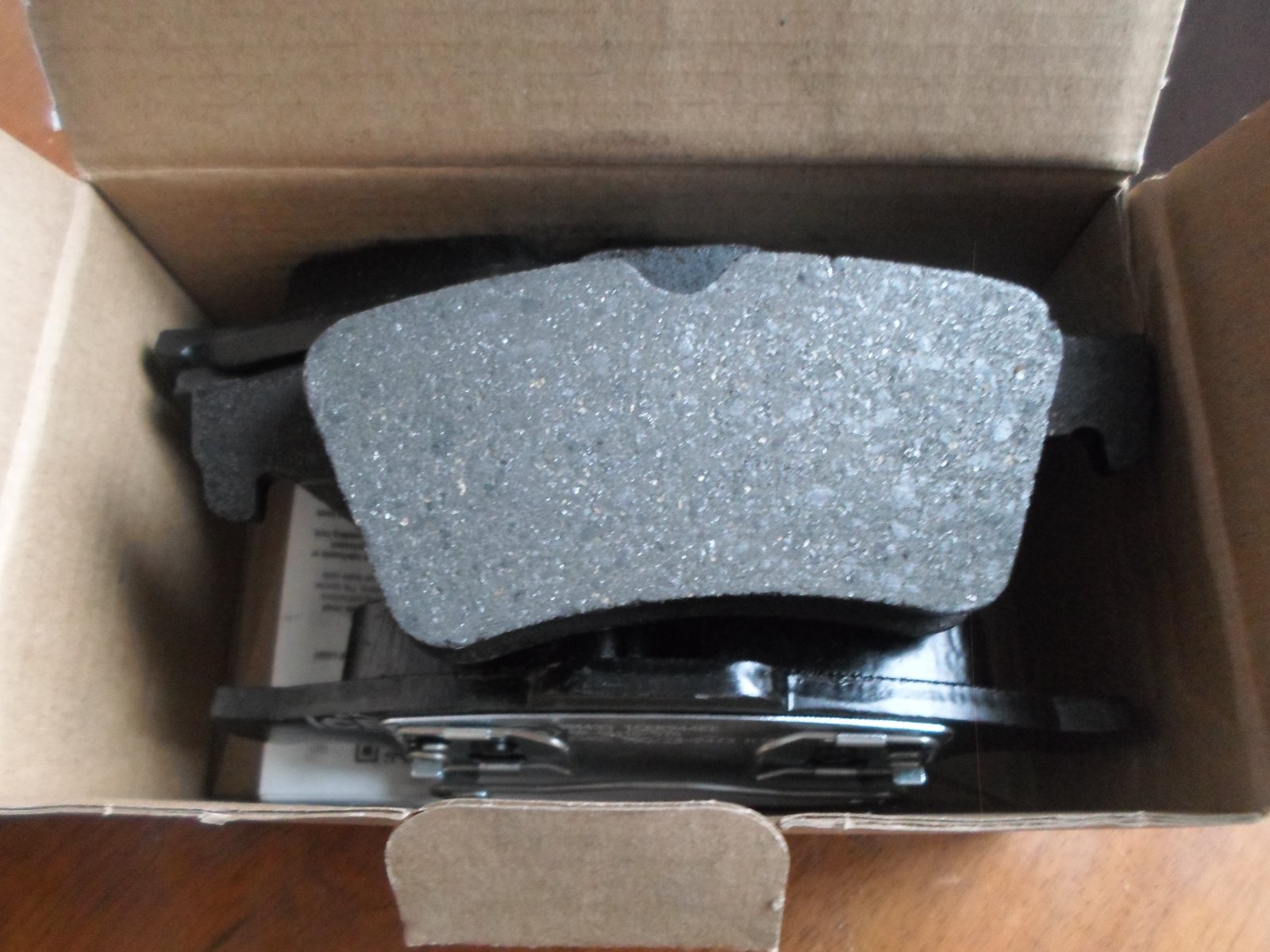

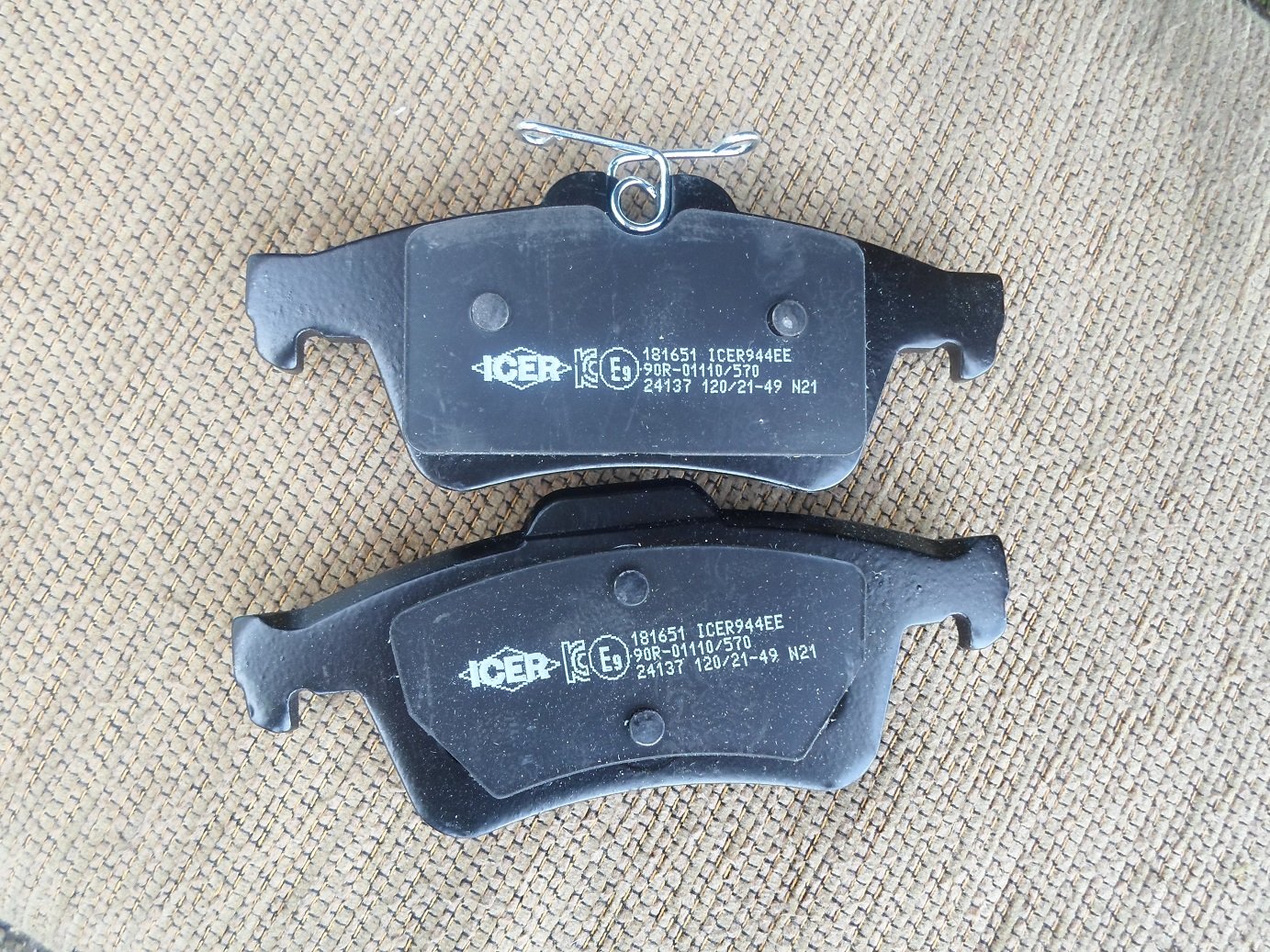

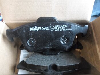

Передние Айсер прошли уже более 50т.км, всё о"кей. Подошла очередь задних, менять буду вместе с дисками, диски купил Текстар. А колодки вот такие.
OlegArh, сзади у меня R Brake с такой смесью установлены. Пылят прилично. Это ни хорошо, ни плохо - просто факт.
