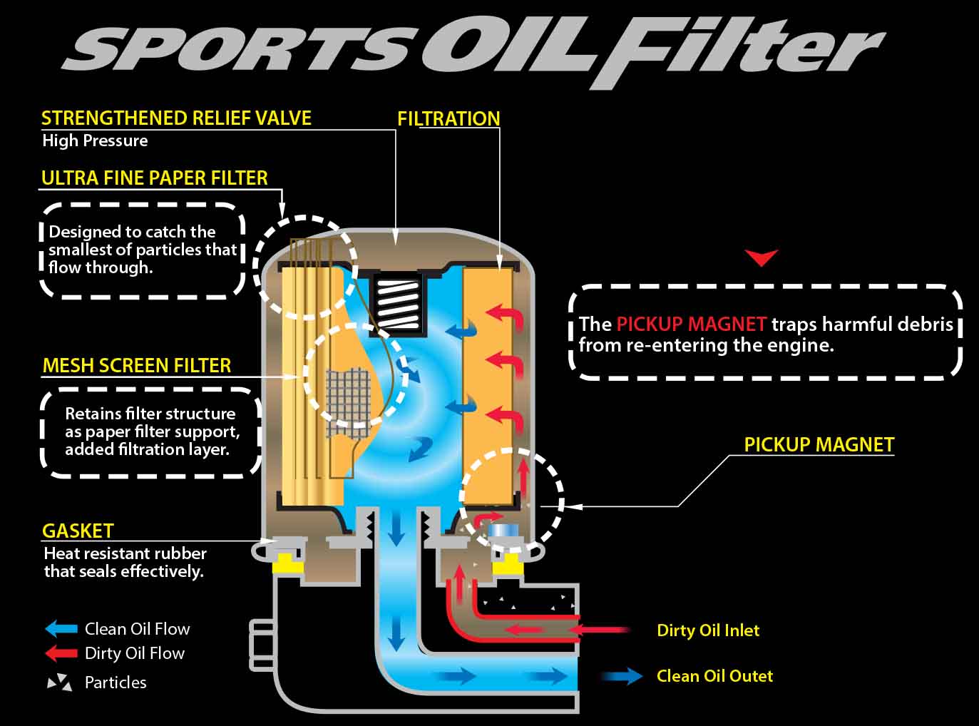

p.s. Обратил внимание, что в спортивном фильтре STI для FA/FB клапан есть, а вот в фильтре от Сusco клапана нет.

Вот посмотрите, здесь нет ADB-клапана :  http://www.cuscousainc.com/products/engine-parts/oil-filter.html
