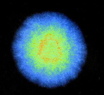

1)     Масло Kixx G1 5W30 SN/CF.
2)     Авто Hyundai Solaris  (первого поколения), двигатель G4FC.
3)     Общий пробег 70800 км.
4)     Пробег на масле на момент взятия пробы – 5600 км, из них трасса/город – 40/60.
5)     Сезон эксплуатации масла – с мая по сентябрь.
6)     Моточасы – около 190 мч (средняя скорость 30 км/ч).
7)     Израсходованное топливо – не считал, к сожалению.
8)     Проба взята с прогретого двигателя после поездки, сушилась около 15 часов на теплой кухне.
9)     Объём заливаемого масла – 3,3 литра, доливок не было.
Прокомментируйте, пожалуйста!
А то фильтры применять научился, а читать получаемые картинки – нет.
Все коэффициенты посчитал – все укладываются в норму, если правильно диаметры измерил:
DC=0,83 (норма 1…0.5)
Кмд=2,45 (норма >1,65)
Кмпр=0,91(норма >0,44)
pointter 1. Сушить лучше 24 часа, чем меньше сушите, тем "хуже" выглядит капля.  Оптимально 24 часа при комнатной температуре.
2. Набравшись личного опыта - перестал высчитывать зоны масла, на глаз все хорошо видно.
По Вашей капле:
- в целом масло еще не умерло, но поработало уже хорошо. Капля соответствует пробегу и моточасам.
- зона чистого масла еще достаточная
- в целом "грязи" масло собрало не так много, но у Вас и общий пробег у авто не большой, если не было перекатов, то все закономерно.
- смущает не четкий контур ядра - возможно после того как "капнули" перемещали листок и ядро "смазалось", а возможно ядро уже распадается, что является сигналом к замене.
Судить по капле проще, есть есть динамика старения масла, например капать каждые 1000 км или 50 м/ч, тогда проще оценить состояние масла и определить более точно момент  его замены.

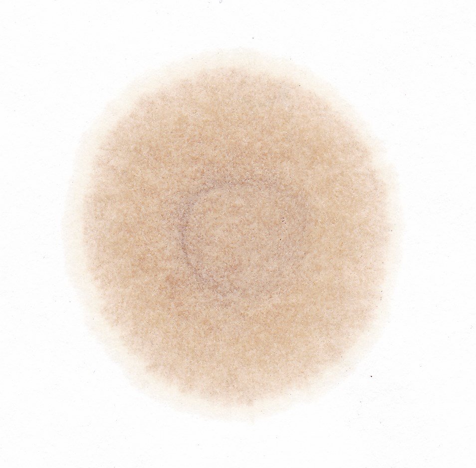

  1. Kixx G1 Dexos1 5w30;
  2. Infiniti FX35, мотор VQ35DE;
  3. Общий пробег 263500
  4. Пробег на масле - 2600км/110мч
  5. Режим эксплуатации - 100% город, из них 70% сильные пробки.
Прошу совета у понимающих в этой теме людей. Мотор стал работать шумнее, чем ранее, не могу понять, с чем может быть связано? Что можно сказать по капле? Капал после длительной поездки, сушил - сутки при температуре 12 градусов в сухом помещении, еще сутки при температуре 25 градусов.
5 минут назад, gadzilkin сказал:
Похолодало может просто?
А масло живое в общем-то...
