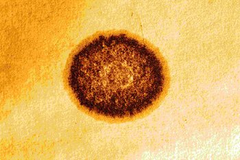

Подозрительная тишина , ни одного коммента по моей капельной пробе . :sad:
Сканировать надо капельные пробы с одинаковыми настройками, по фото сложно оценивать. И не инвертировать, а фильтр Цвета/Кривые применять, тогда будет видно, что комментировать.
Изменено пользователем SkyCop
Ну вот как получилось , сканировал каплю.
Изменено пользователем Alis
Использовал на фотоаппарате режим макросъемки , как еще сфоткать ? ;)
