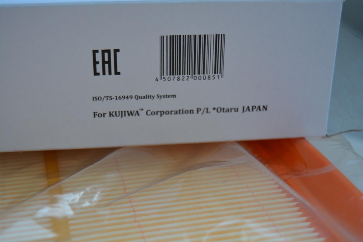

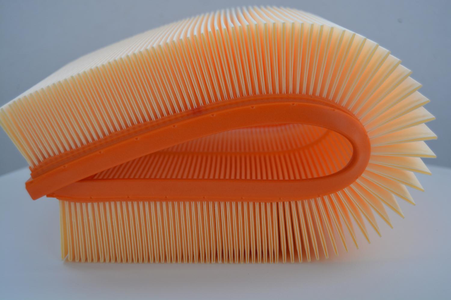

netabak 317 Опубликовано: 14 сентября 2016 Поделиться Опубликовано: 14 сентября 2016 Прикупил данный фильтр за 234 р в экзисте. Узнал о нем с форума, чувак писал что поставил такой и расход упал на литр. Все культурно сделанно, упаковка солидная, даже печать есть на переплете, от подстав. Бумага похожа на манновскую, единственное что насторожило, гибкий слишком, под собственный весом в гармошку складывается, манновские такой фокус не показывали. 4 Цитата Ссылка на сообщение Поделиться на других сайтах
Dimmy 11 092 Опубликовано: 19 сентября 2017 Поделиться Опубликовано: 19 сентября 2017 @Honda54, я еще в твоем обзоре Rolf&Co заметил их сходство. Видно, что завод один, но отличия есть: площадь фильтрации разная, откуда и цена Kujiwa меньше, чем Kitto. А можешь их взвесить? Любопытно, сколько лишние 7 гофр прибавляют массы. 0 Цитата Ссылка на сообщение Поделиться на других сайтах
Honda54 73 Опубликовано: 20 сентября 2017 Поделиться Опубликовано: 20 сентября 2017 @Honda54, я еще в твоем обзоре Rolf&Co заметил их сходство. Видно, что завод один, но отличия есть: площадь фильтрации разная, откуда и цена Kujiwa меньше, чем Kitto. А можешь их взвесить? Любопытно, сколько лишние 7 гофр прибавляют массы. Попробую взвесить на кухонных электронных весах. У Китто в рублях 7 гофр и 7,5% площади к Кудживе стОят 100 руб. Прибавка цены к Кудживе составляет +36% (за +7,5% площади). Зато у Китто иероглифы есть, ЗАЧЕМ-ТО... И значок сертификации. Какой широкий ассортимент: - хотите подешевле и попроще - пожалуйста - хотите подороже и с иероглифами - гоните денежки. По факту - один и тот же хрен, только "вид сбоку". Если мириться с этим уровнем качества - резонно выбрать Невский, будет стОить 200 вместо 280/380. 0 Цитата Ссылка на сообщение Поделиться на других сайтах

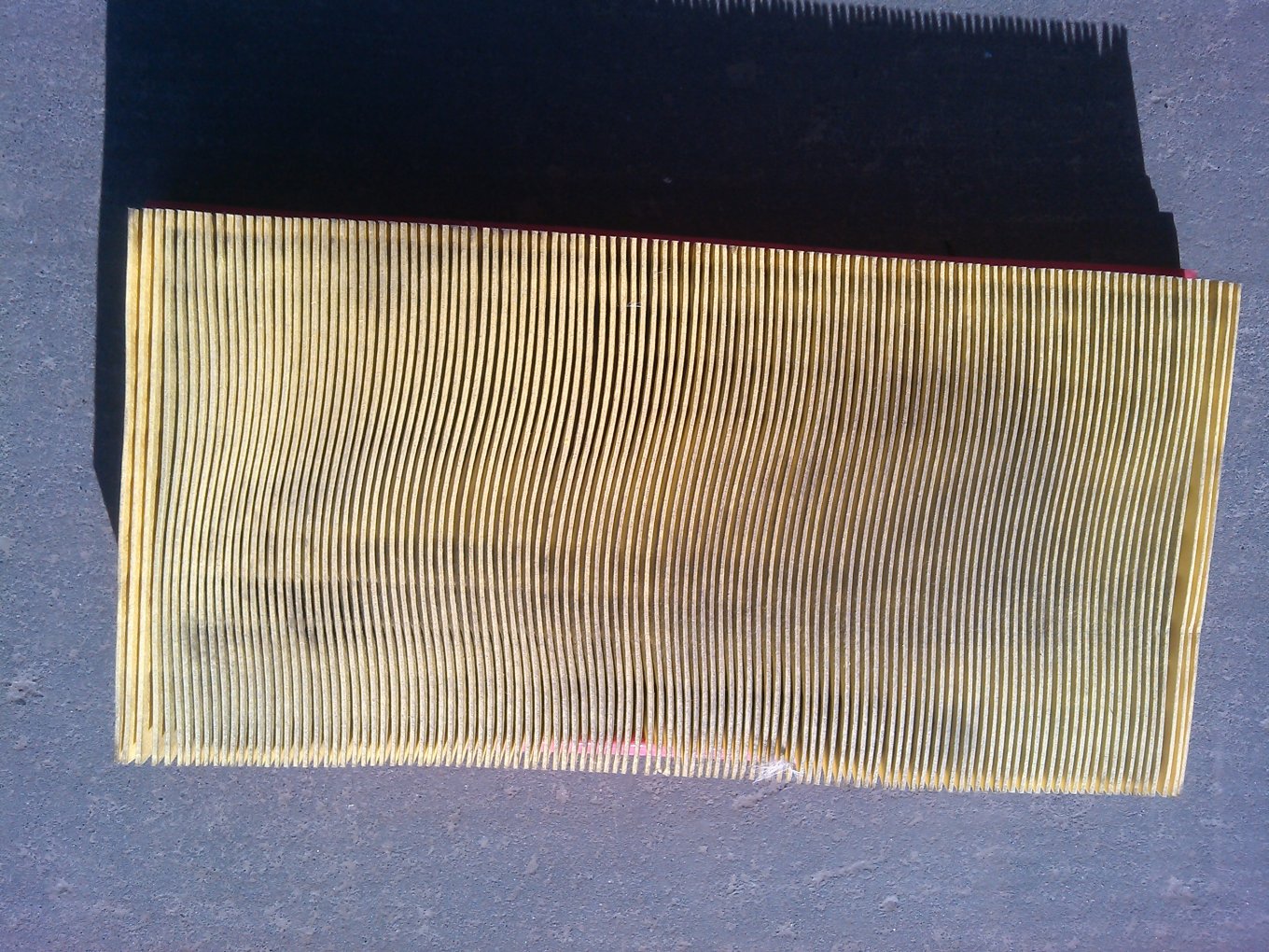

netabak 317 Опубликовано: 21 сентября 2017 Автор Поделиться Опубликовано: 21 сентября 2017 а теперь фото фильтра,после года эксплуатации или 17 000 км. 0 Цитата Ссылка на сообщение Поделиться на других сайтах
H5N1 1 981 Опубликовано: 21 сентября 2017 Поделиться Опубликовано: 21 сентября 2017 Есть у него близнец - Китто. Опять в названиях автотоваров для третьих стран эксплуатируются псевдояпонские клички. Ну это намек на Нитто, вроде как Абибас :) 0 Цитата Ссылка на сообщение Поделиться на других сайтах
portal63 1 Опубликовано: 22 сентября 2017 Поделиться Опубликовано: 22 сентября 2017 Странно. Что за грязевые полосы такие в углах,хотя сам элемент целый? 0 Цитата Ссылка на сообщение Поделиться на других сайтах
Honda54 73 Опубликовано: 24 сентября 2017 Поделиться Опубликовано: 24 сентября 2017 а теперь фото фильтра,после года эксплуатации или 17 000 км. Движок хотел его сожрать, да сил не хватило - он весь кривой, как турецкая сабля. Гармошка вся винтом. Не тянет этот фильтр 17 тыс. км. Так тяжко было сосать воздух через него, что пихло из системы вентиляции картера аж масло подсасывало в воздуховод после фильтра. Характерная пачкотня маслом чистой стороны фильтра. Вход системы вентиляции картера превратился во второй выход. 0 Цитата Ссылка на сообщение Поделиться на других сайтах
Honda54 73 Опубликовано: 24 сентября 2017 Поделиться Опубликовано: 24 сентября 2017 Странно. Что за грязевые полосы такие в углах,хотя сам элемент целый? Масло из системы вентиляции картера, из входа системы в воздуховоде после фильтра. 1 Цитата Ссылка на сообщение Поделиться на других сайтах
Streider 75 Опубликовано: 24 сентября 2017 Поделиться Опубликовано: 24 сентября 2017 Масло из системы вентиляции картера, из входа системы в воздуховоде после фильтра.Не факт что из за фильтра масло в фильтре.Может износ колец поршневых,вот и прорывается в вентиляцию слишком много. 0 Цитата Ссылка на сообщение Поделиться на других сайтах

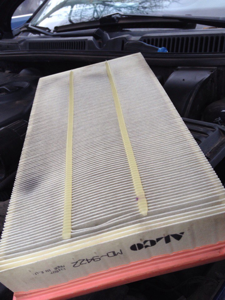

netabak 317 Опубликовано: 24 сентября 2017 Автор Поделиться Опубликовано: 24 сентября 2017 @Honda54,@Streider, у меня все такие фильтры кривые . alco mann tsn что мне надо предпринять? куда копать? 0 Цитата Ссылка на сообщение Поделиться на других сайтах
portal63 1 Опубликовано: 25 сентября 2017 Поделиться Опубликовано: 25 сентября 2017 Я сам замечал ,что у меня на 1.5 Dci К9К такой бумажный фильтр покорежило за 3800км. Поставил тк не было оригинальных тряпочных и в магазе был только один. Хорошо проверил внезапно как он там.Сам он был не сильно то и грязный хотя цвет поменял с желтого на серый,но вот как у Вас покорежило в середине и по краям. Ставлю теперь только тряпочный. Езжу не быстро. 0 Цитата Ссылка на сообщение Поделиться на других сайтах
Honda54 73 Опубликовано: 28 сентября 2017 Поделиться Опубликовано: 28 сентября 2017 что мне надо предпринять? куда копать? Нормальные фильтры не мнет, я другого секрета не знаю. Проверено на многих авто. Единственно, что на моей Хонде фильтры смять невозможно. Пластмассовый корпус и пластмассовая перемычка посередине. 0 Цитата Ссылка на сообщение Поделиться на других сайтах

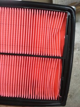

Pavel1707 0 Опубликовано: 17 декабря 2018 Поделиться Опубликовано: 17 декабря 2018 Добрый день! Прикупил я фильтр этой псевдо японской фирмы. Kujiwa KUB852 для Honda. Хуже качества фильтров я не встречал. Всё видно не вооруженным глазом. В сравнении со старым Mahle / Knecht LX 1049. А разница всего 100 руб. 0 Цитата Ссылка на сообщение Поделиться на других сайтах
Gen68 321 Опубликовано: 17 декабря 2018 Поделиться Опубликовано: 17 декабря 2018 На мой авто был идеально ровный, не придраться. Брал такой: KUB2527 KUJIWA, бумага белая. 0 Цитата Ссылка на сообщение Поделиться на других сайтах
