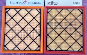

Популярное сообщение Honda54 73 Опубликовано: 19 сентября 2017 Популярное сообщение Поделиться Опубликовано: 19 сентября 2017 Не порадую я вас с этой Кудживой... Есть у него близнец - Китто. Опять в названиях автотоваров для третьих стран эксплуатируются псевдояпонские клички. Незамысловатые автомобили прощают многое, простят владельцам и это. Мой турбопроглот эту гнильцу на счет "раз" выщелкивает. Мной протестировано более десятка воздушных фильтров для использования в турбированном двигателе Volvo/Ford - 5 цилиндров, объем 2,5 л, мощность от 200 л.с. и выше. Назначение - Автомобили Ford Focus II, Kuga, Mondeo IV, S-Max; Volvo C30, C70 II, S40 II, S80 II, V50, V70 II Сладкая парочка Kitto A-0204 и Kujiwa KUB-0204 сразу обратили на себя внимание: - схожая маркировка "0204" - совершенно одинаковый дизайн упаковки - из кросс-номеров на упаковке указан только оригинал от Вольво, видимо остальные - им не рОвня - на самом фильтре тип не указан, только название фирмочки и партнамбер оригинала - одинаковая фильтровальная бумага толщиной 0,4 мм с малым ресурсом - совершенно одинаковая накладка из синтепона, толщиной в 5-6 раз толще, чем у всех остальных - внутри синтепон достаточно рыхлый, а наружные поверхности весьма плотные, тогда как у всех синтепон аж просвечивает насквозь. Обратите внимание на сходство упаковки Вид с чистой стороны, защита от всасывания Тип фильтра не указан, фирмочка и партнамбер оригинала, сходство налицо Вид гармошки Сравните толщину синтепона с остальными аналогами, там есть и оригинал. Сходство также налицо. Цена: Kitto A-0204 – 380 руб.Kujiwa KUB-0204 – 280 руб. Складок в гармошке: Kitto A-0204 - 77 шт. Kujiwa KUB-0204 - 70 шт. Эффективная площадь за вычетом клеевых швов: Kitto A-0204: 1,29 кв. мKujiwa KUB-0204: 1,2 кв. м Более полный расчет длины-ширины-площади размещен в акционном отчете по фильтру Рольф. Здесь обращаю внимание на явное родство Kitto A-0204 и Kujiwa KUB-0204: упаковка, кроссы, маркировка, синтепон и т.д. Адекватная цена (фактическая - в скобках): Kitto A-0204 – 220-250 руб. (380 руб.)Kujiwa KUB-0204 – 200-220 руб. (280 руб.) К приобретению не рекомендую оба, лучше за 450-470 руб. купить аналог от Фильтрона/Рольфа - стоят на 25-50% дороже, прослужат на 300-400% дольше. Мой движок жуёт и сминает эти фильтры через 5 тыс. км летней эксплуатации (зимой - дольше), Фильтрон работает 15-20 тыс. км без эксцессов. Овощные движки могут не выявить слабых мест этих фильтров - малый ресурс фильтровального материала. Хотя у соседа Ниссан полторашка пытался проглотить Фортеч в диапазоне наработки 6-7 тыс. км. Вы просто не увидите того, как фильтр кончится и движок будет дышать как человек с носом забитым соплями. Возвращался с командировки на Шевроле-Нива, водитель не может разогнать больше 120. Спрашиваю у водилы: когда ТО было - 13 тыс. км назад. Остановились - достали в/фильтр - выбили об асфальт - машина 140-150 пошла. Речь не о том, что корчу душу вынимали: обратил внимание - не едет, а потом проверили - насколько поехала. Вот вам и роль фильтра - двигло задыхается. 6 Цитата Ссылка на сообщение Поделиться на других сайтах
