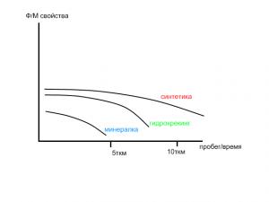

если смотреть кривые физикомеханических свойств минералки , кряка и синтетики ,то получается примерно такая условная замечу!! картина
абсолютно без привязки к брендам !!! общая картина физикомеханической стабильности!!!

+1 синтетике за срок и стабильность - о чём я писал выше
Кряк просто догоняет её и сходит с дистанции за более короткий срок...
в чём выгода??? в цене??
и вот посчитй - менять кряк по 2000р 2 раза за 10 тык или 1 раз синтетику - что дешевле?
