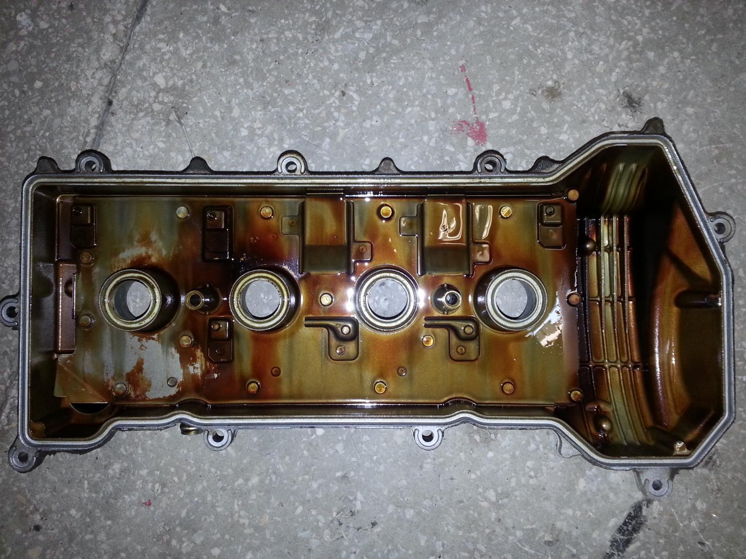

@Helentano, причина вскрытия?
Присадка эта?

Нет, не из Африки. На сколько я смог отследить ее путь, то могу с уверенностью сказать, что первые 90тыс.км она была в Москве. Потом, всю оставшуюся жизнь, была в Барнауле.
А по-поводу применения в ней 5w50 могу пояснить следующее. Машина обслуживалась только у оф.дилера. А эти ОБЕЗЬЯНЫ лили в тачки с пробегом именно мобил1 5w50(эту инфо мне подтвердили многие владельца аутов. Некоторые из которых, кстати говоря, до сих пор продолжают лить 5w50). А так как у авто были именно ХОЗЯЙКИ, то вера ОД была безоговорочная.

Тем не менее, гуталин реабилитирован! Если  менять вовремя, то конские дозы загустителя в 5/50 отложений не создают.Другое дело, что после  половины интервала 5/50 превращается в 40-вку.

все нормально с сороковками и даже пятидесятками. Даже в япах. У нас многие льют и на практике все чисто. Все эти теории про более худший обмен и как он негативно влияет на что-то там - на практике в обычной эксплуатации остаются только красивыми теориями.

Ну да, ну да. На практике полно фоток в сети с грязными япономоторами после 5W-40/50... Но вот до сих пор не видел НИ ОДНОЙ с грязным мотором после 0W-20!
ИМХО, дело не только (не столько) в загустителе, сколько в большем нагреве таких моторов на гуталине...
Господа. Я не могу с уверенностью говорить, вредит w40-50 нашим двигателям. Но состояние внешнее на лицо. Надеюсь, что и функциональная способность не подпортилось.
Но!!! Я более не собираюсь лить такие масла. Максимум 5w30.

после покупки машины (на 100 ткм) под капотом нашел бирку с надписью "мобил 1 5w50", через м/з горловину было видно что внутри чисто.
я заливал разные 30-ки и раза 4 мобил 0в40,замена через ~10ткм,один раз 0в20 оригинал.
больше всего понравилось как на 20 двс работал +расход бенза меньше. первое вскрытие кк на 230 ткм.
по мне так довольно чисто для этого двс.
думаю что больше "о грязных делах" топливо,интервал,короткие поездки зимой а не вязкость.

Есть лачек. Не много, но есть. Интервал 10тык многоват по моему мнению. Судя по фото - масло очень тёмное. Почти чёрное уже.

Забываешь самое главное, соотношение объема двигателя/мощности/объема картера. Если бы у меня объем картера был как в твоей машине, то можно было вести разговор о 10 000 км. Но ведь то на то и происходит, ты катаешь 10 000 км при 8 л. масла, я 5000 при 4л. :p
