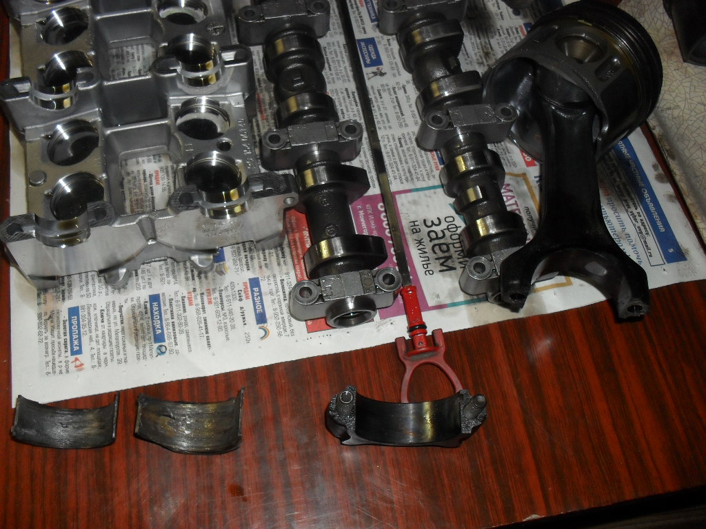

Как и обещал выкладываю фото. Провернуло второй шатунный и в второй коренной.

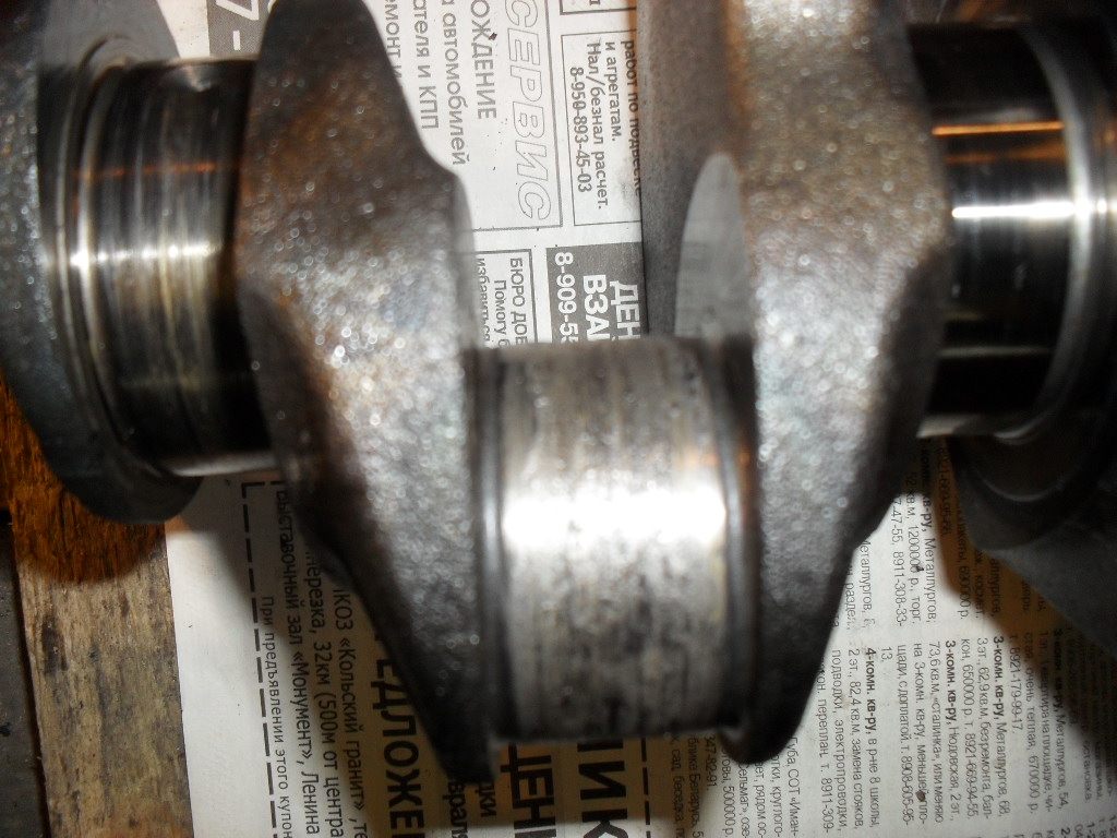

в канале шейки тромб солидол
слишком чистый двигатель очень . топливо попадало в масло ? это должно было быть видно по сливаемому маслу  +  запах дт даже от щупа
у него же 10-13л масла . от 1 литра касаться вал не будет вкладышей . с 3 литра наверно можно начинать искать блестки
при топливе казалось было бы логичнее видеть все шейки матовыми а не одну
ничего себе у вас в мерседесах чистота
А какой должен быть двигатель? Уровень масла не поднимался. Запаха дизтоплива не было. В канале шейки металл. Буквально перед снимком пробили отверстие,его не было.Когда снял вал,то очень удивился,отверстия не было,стали искать примерное расположение и пробили бородком,видимо так затянуло металлом.
В каналы 2 шейки не поступала смазка,надо искать почему.
печальная картина, сочувствую... успехов в ремонте
Заводской брак? Мотор чистый, о закоксовке речи быть не может.

попробуйте выдуть(промыть) канал в обратную сторону, может чего выйдет...
Очевидно, что два отверстия в к_вале не подавали масло до вкладышей.
