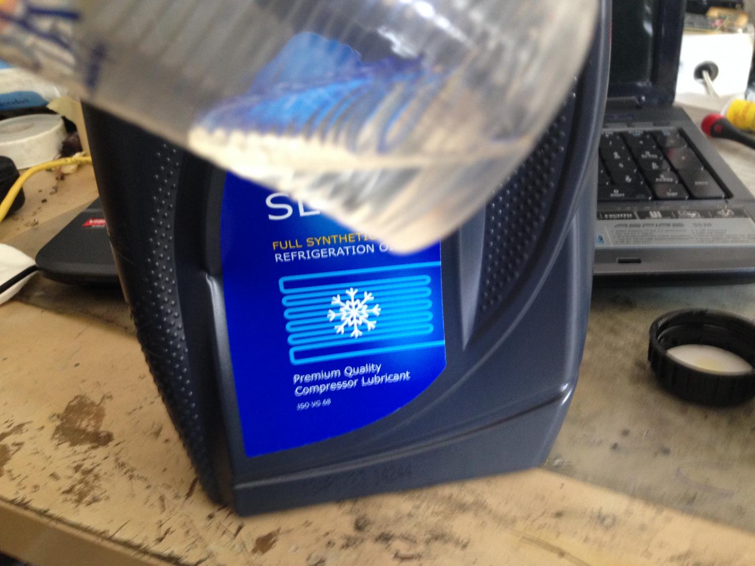

Через часик забодяжу. Но они (масла) у меня в гараже неотапливаемом стоЯт, а на улице прибл. -10°.

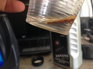

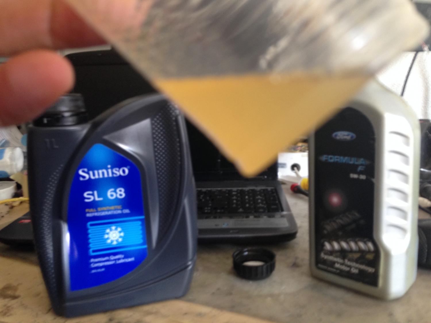

Пардон за задержку. Что мешаем - видно на первом фото. Что получилось - под разными углами на последних. Но сразу оговорюсь; темпер за бортом -14°, Синтолюкса налил хоть и не 20 гр., но прибл. в два раза больше, чем масла. Размешал отвёрткой (прости меня Господи). Желтизна масла в миксе хоть и не ярковыраженно, но виднелась, а вот чего-то бело-пушистого и в помине небыло. Смотрите сами.

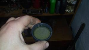

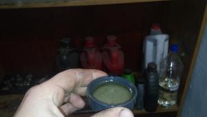

А у меня вот так, черт возьми!
 в холодильное масло налил процентов 5 Ford formula F. Размешал- мутное,@ля!!!! потом добавил еще Ford formula, стало прозрачным.... Что делать? почему так себя ведет????

Огромное спасибо за оперативность! Желтое это не мутное? То есть, смесь осталась прозрачной?
Прошу прощения за упрощённое изложение. Сам Синтолюкс прозрачный, а конкретное масло с кофейным оттенком. Окрашивание микса (в цвет масла) и видно при смешивании Этих двух продуктов. Изменено пользователем Лыжник

Эту странность обнаружил при смешении холодильного масла на ПОЕ и моторного перед заливкой в двигатель.
не надо мешать их имхо - это не синтолюкс в чистом виде скорее всего, с присадками какими то.
И еще убедись что это не влага, очень на влагу похоже.
это ж вот из того, что холодильные масла сильно гигроскопичны?  оно так конечно, но разве настолько, что так быстро влагу втянуло?  или в ёмкости капельки на дне могли быть?

А есть фото хлопьев?
На тех фото, что есть - видно только мутное масло и масло прозрачное, а хлопьев нет.
Это пузырьки от размешивания. Вот до чего доводит паранойя...
