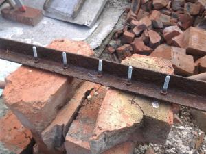

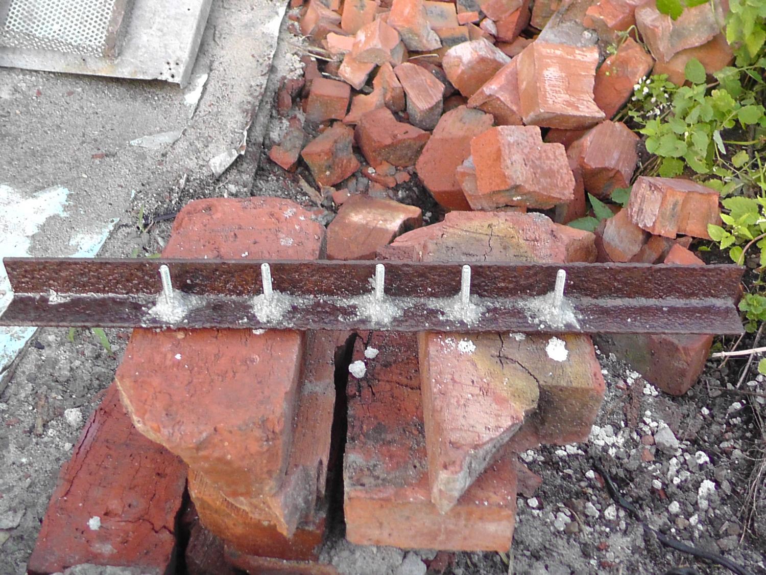

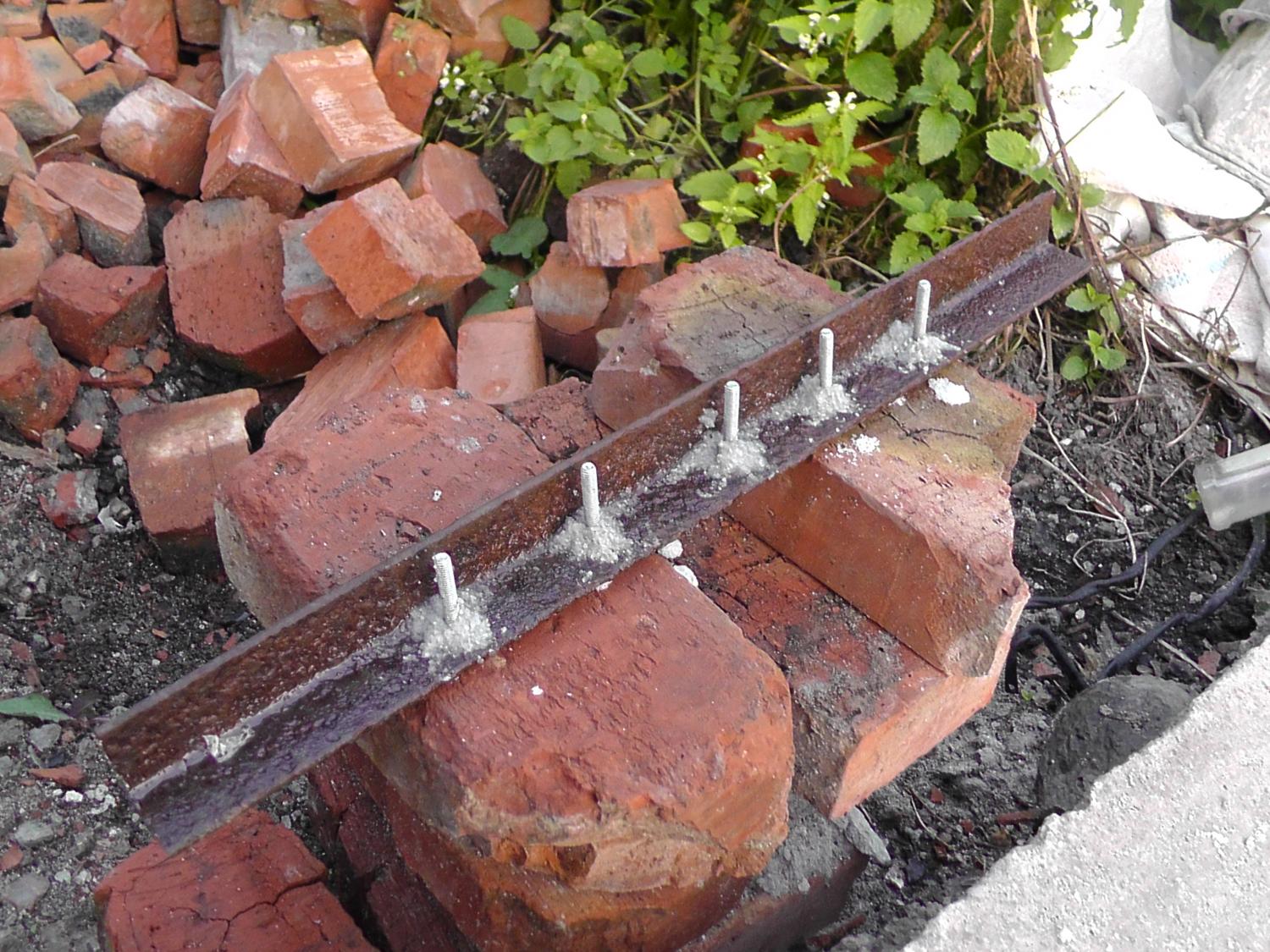

Популярное сообщение Dumus 5 626 Опубликовано: 7 августа 2016 Популярное сообщение Поделиться Опубликовано: 7 августа 2016 (изменено) Протестировал несколько проникающих смазок типа "жидкий ключ", а именно: классическую многофункциональную смазку WD-40 (Англия), присланные по акции NGN MULTISERVICE SPRAY WD+ (Bardahl, Бельгия) и EUROL PENETRATING OIL SPRAY (Нидерланды), а также заодно протестировал дешёвый жидкий ключ EXPERT (Россия) и относительно дорогую супер смазку нового поколения Nanoprotech (Россия). Для тестирования был использован самый ржавый уголок, просверлены отверстия, вставлены болты с гайками - все были затянуты от руки с одинаковым усилием. Гайки были засыпаны солью для ускорения коррозии и всё это хозяйство было оставлено на неделю в таком виде: Через неделю соль была смыта, гайки отлично проржавели, после чего данная конструкция в течении ещё одной недели поливалась водой ежедневно два раза в сутки утром и вечером: В результате для откручивания был использован динамометрический ключ, каждая гайка была предварительно обработана на 10-15 минут смазками, все болты были откручены примерно с одинаковым усилием около 30 кг и все без исключения были благополучно сорваны в районе шляпки болта. Видимо немного перестарался с коррозией. В лучшую сторону по проникающим характеристикам отличились как ни странно, это WD-40 и жидкий ключ EXPERT - после обработки для "откисания" с обратной стороны сразу появились капли, на остальных смазках было сухо. Изменено 7 августа 2016 пользователем Dumus 6 Ссылка на сообщение

Dumus 5 626 Опубликовано: 7 августа 2016 Автор Поделиться Опубликовано: 7 августа 2016 @Dumus, Поэтому и сорвал шляпки. Крутить надо всегда гайку - болт целым будет и отвернётся она. Вы представляете как выглядят головки? Теоретически можно одеть на гайку,только если распилить болт болгаркой. Но причина оказалась совсем в другом, я их закручивал, а не откручивал, разглядел только на видео. Посмотреть как я лоханулся можно здесь: часть 1 и часть 2. В общем, эксперимент продолжается - смыл смазку водой, зачистил уголок металлической щёткой, закрутил новые болты побольше на 13 (были на 10) и "засолил" по-новой ). 1 Ссылка на сообщение
