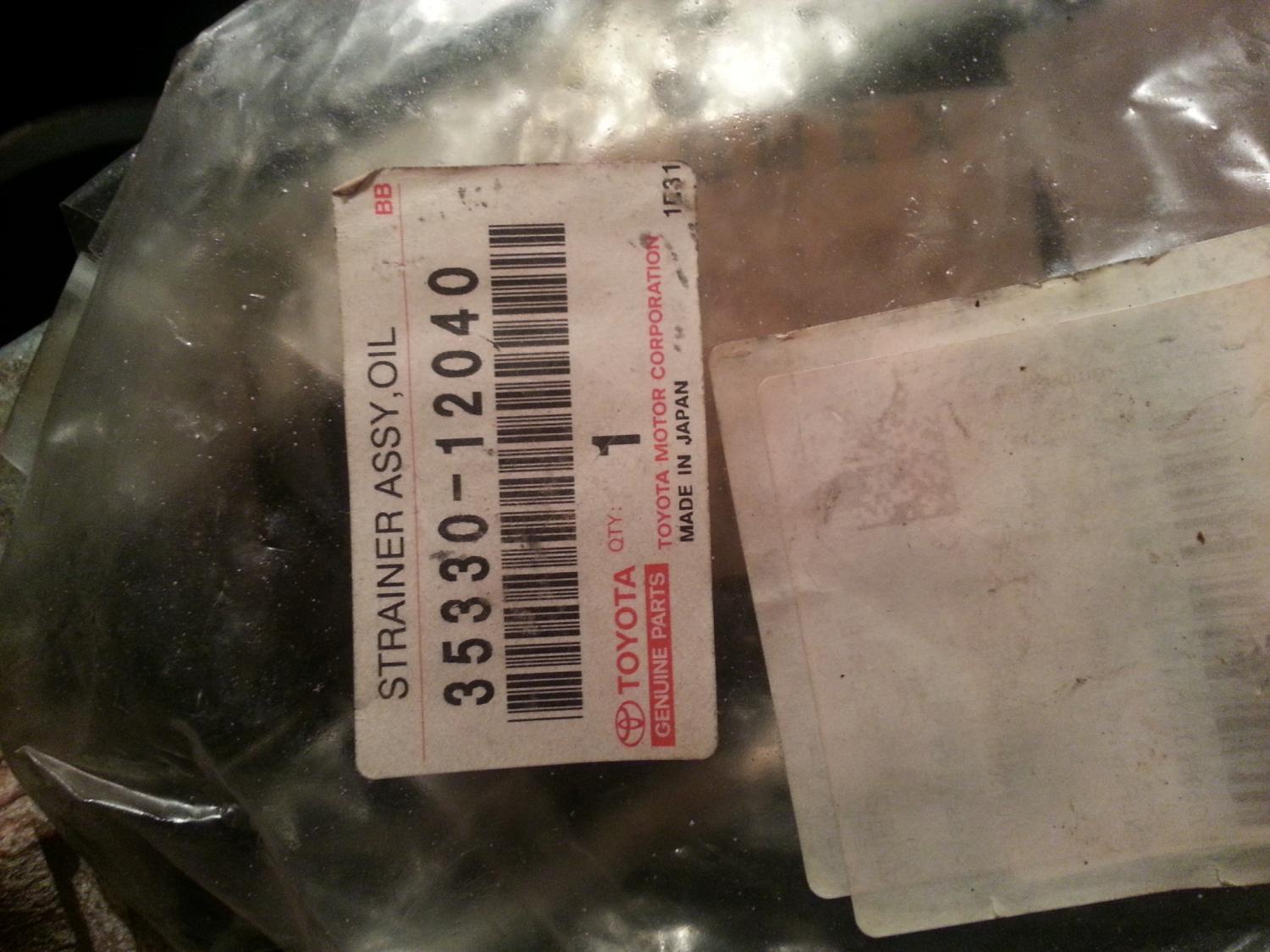

нашел в гараже фильтр который менял на ~120 ткм по одометру после покупки машины..
сетка чистая. из этого и сделал вывод что его менять не стоит, т.к. чтобы его забить, коробас должен быть в предсмертном состоянии...
Резонный вывод. Тоже менял фильтры при первой замене жижы при покупке пробеговой машины. И всегда в замене фильтра не было необходимости.
