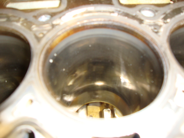

Всем здравствуйте. Не знаю как люди заливают эту промывочную нулевку (в ней даже есть ПАО),
но у меня к сожалению или к радости(((( подкрался к моему двигателю в 60т.км волосатый зверек,
износились поршневые кольца, вытянулась цепь и износились звездочки и поизносился блок
цилиндров. Сейчас на мобиле до 5т.км двигатель работал тихо, вот сижу курю форум и думаю
залить 5w40? Лукойловское? хоть не подделка………
Фотки блока.
@Alekslysva, Вы меняли это масло раз в 10 тыс.км? И причём тут масло, если у Вас цепь растянулась? Изменено пользователем Палыч314
Нееее каждые 5т.км, выходит кольца поршневые износились не из за масла?
А впускные клапана чистые, без сильного нагара?
Палыч314, И впускные и выпускные как новые,какой успокоитель на второй фотке чистый такие и клапана.
При интервале замены в 5 тыс.км кольца не могут испортиться от масла. Я первый раз слышу, чтобы на таком гарантийном (60 тыс.км.) пробеге в этом моторе кольца меняли.
