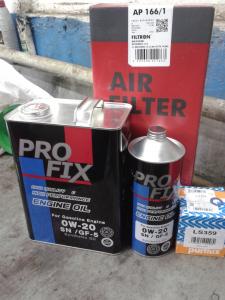

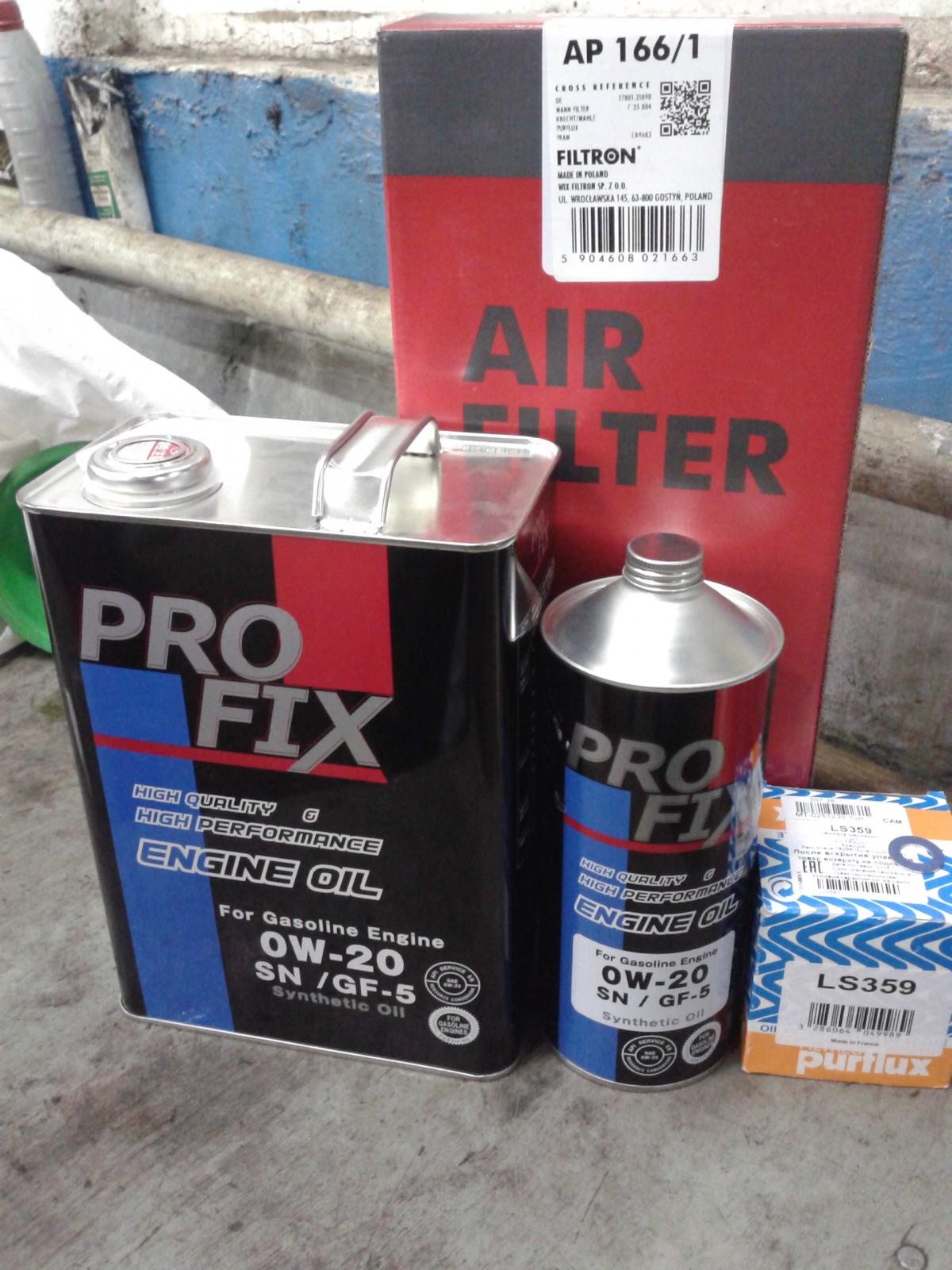

Не дождался ответов - заказал кое-какие запчасти для ремонта, да Profix 0w20 на зиму (1287руб. 4л.). Посмотрим, что получится)
Nissan March K12 2004. CR12DE 170 000км пробег.
Откатал уже почти 8000км. Удивительно, но на 5w40 Лукойле SN или 5w40 Statoil Lazerway и оригинальной Nissan 5w30 полусинтетике небольшой расход масла был, то на Profixе визуально его либо нет, либо какой-то минимальный в пределах 100мл. В общем, уже заказал след. банку))
