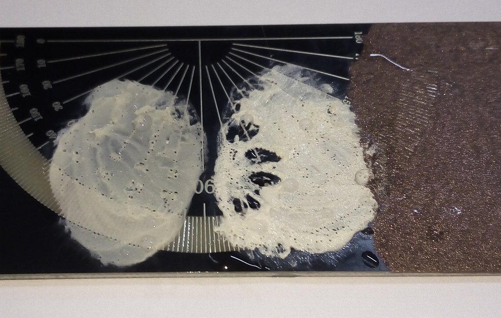

Потестил на скорую руку водостойкость.
Нанес рядом два пятна смазки 15х20 мм на текстолитовую линейку и поставил перпендикулярно струе горячей воды из-под крана минут на пять. Так, чтобы струя попадала на границу между пятнами смазки.
Таки вы не поверите, но ЛСЦ-15 удержалась лучше. То есть они обе совсем не смывались, но к концу эксперимента у Гидры уже пошла механическая эрозия слоя смазки отдельными пятнами. А ЛСЦ не изменилась.
Слева ЛСЦ, справа Гидра. Совсем справа Комма коппер ease, она тоже водой совсем не смывается, только механически размазывается струей.
2 часа назад, verlube сказал:
Ну а теперь надо с моющими средствами эксперимент. ))
ЛСЦ и комму наполовину смыло. Гидра без изменений.

В 5 мая 2019 г. в 00:16, Screwdriver78 сказал:
Итак, фото 1 - после нескольких минут под струей горячей воды из-под крана (55-60 градусов), которая лилась посередине между ЛСЦ-15 и Гидрой. ЛСЦ практически не изменилась, Гидру немного подрало.
Фото 2 - после двух часов в тазике с раствором стирального порошка, жидкого мыла и пемолюкса, образец находился в растворе в статике. Растворял в горячей воде из-под крана, потом вода остывала естественной конвекцией.
Справа - пятно Comma Copper Ease.
Фактически, на образец Гидры пребывание в моющем средстве видимого воздействия не оказал. Возможно, только смылась совсем тонкая часть пленки по краям.
ЛСЦ-15 - еще час, и не осталось бы следов.
