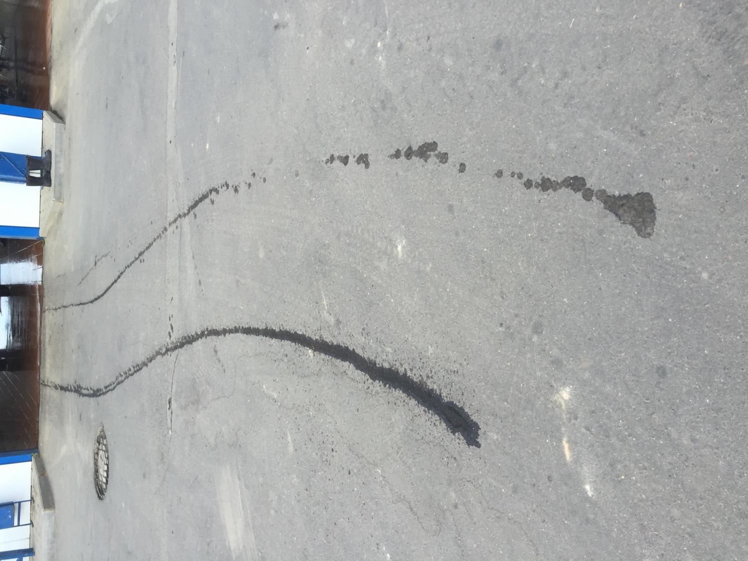

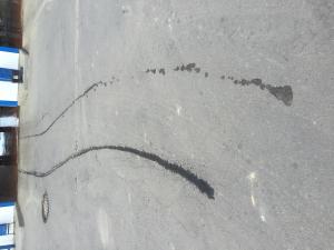

Вчера влил мераместина, что бы тормознуть образование новой слизи!
Сегодня с утра залил в почти пустой бачек пол флакона этой жижи:post-3725-0-05695100-1471076510_thumb.jpeg
Сейчас попробовал, уже до середины окна струи бьют!)))))
Вопрос: откачать вакуумом как масло на сервисе, и залить летнюю или ядреную зимнюю жидкость, или залить омывайку прямо в дополнение к этой жижи?
Так эта смесь на асфальт действует, прошло 20 минут как я на Мойку заехал!
