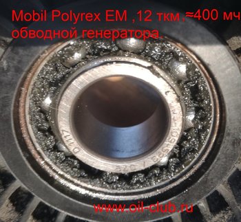

Mobil Polyrex EM, 12 ткм, обводной генератора, кондиционера и гидроусилителя.
Подшипник клейма INA(на уплотнениях BRS(производитель(?) и HNBR+FЕ), с VAG номерами на пластмассе по кругу,  2006 года выпуска.
Последние 12 ткм смазка полирекс, легко крутился от руки, инерция вращения присутствует,  посторонние шумы и люфты отсутстуют.
Выглядит стрёмно конечно, по сравнению с сульфанат кальциевыми (CV2 и FG2 Synthetic ).
Смазка мягкая и чёрная, от синего цвета ни чего не осталось. Шарики в смазке, видны разводы.
Эстетически - страшно, практически - нареканий нет.
Заменена смазки на красненькую SHC 100,  240 ткм на одометре, один ролик дальше бежит на Mobil Polyrex EM, два на SHC 100, ролик ГРМ пока тоже с Mobil Polyrex EM.  В планах заменить в обводном  ролике полирекс на  LLG или FG2 Synthetic.
Едем дольше...
P.S. волосинка, на фото слева, попала случайно после вскрытия уплотнений.
Изменено пользователем verlube

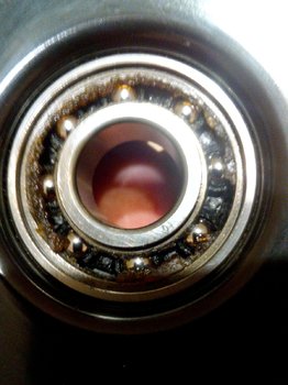

А вот от моего генератора подшипник передний:
на о щуп в смазке присутствует пыль.. вообще как мох, на сепараторе под толстым слоем гадости обнаружил "беловесую" смазку . Что не удивительно, ему 12 лет 135 т. км. Заменил на CV2 с полным вымыванием старой.. посмотрим сколько еще проживет..
Менял и на ролике кондея, но там практически ничего не было (жаль не сфотал), микронный слой смазки непонятного цвета. Прошел ~ 3 лет (30 тыс. км) . Вымыл и тоже заложил CV2...
Изменено пользователем fox75

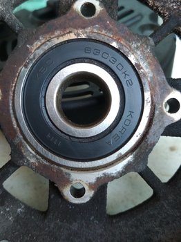

киа рио 3  с салона,2013г,71ткм,паразитный ролик ремня ,
 - люфта нет, шарики  визуально сухие ,смазка подсохшая  вся стоит колом  в районе сальников по внешней обойме.
причина вскрытия пищал  на холодную до прогрева.
 Закачал туда  Polyrex EM 103 ,NLGI 3.   0,5 мл.
Посмотрим сколько отбегает
Изменено пользователем ваня 30
