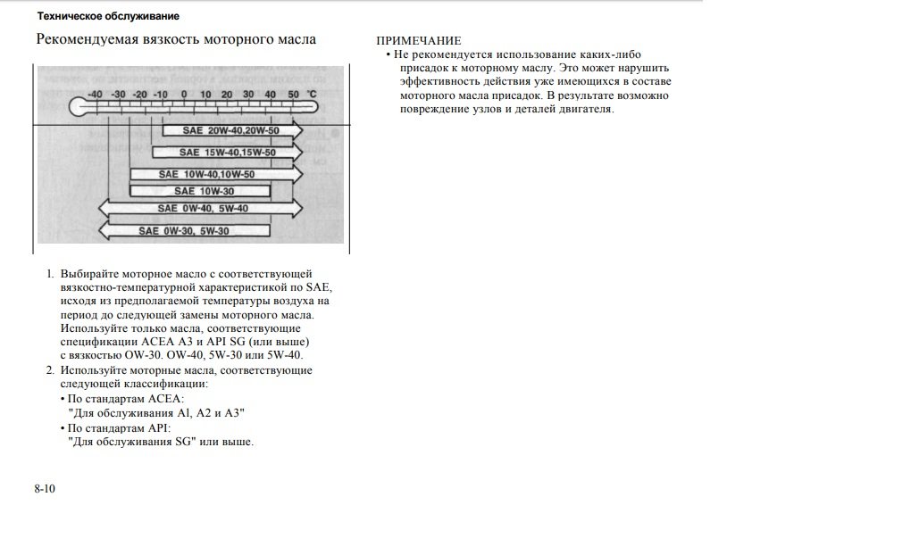

Странно что если эти жижи введены в 1996 году но в мануалах митсубиси лансер  9 года их не было
http://rv-auto.ru/books/121_Mitsubishi_Lancer_9_Rukovodstvo_po_ekspluatatsii.pdf
Изменено пользователем val_kaz
4 часа назад, val_kaz сказал:
Странно что еще всем не надоело использовать дурацкие картинки из российских мануалов, написанных топ-манагерами Рольфа плотно сидевших то время на откатах Мобила и его гудрона 5W50.

6 часов назад, val_kaz сказал:
А при чём тут Lancer 9 в этой теме? Там совсем другой мотор...

интересно почему наши упорно убирают 20-ки из мануалов? Причем не только на митсубиси но и на хендай тоже.
Правда мануал для европы на лансер 10 рекомендует все вязкости какие только бывают)
http://mmc-manuals.ru/manuals/lancer_x/user/Owners_Manual_Lancer_2011_EUR.pdf

12 минут назад, val_kaz сказал:
Если речь про Mitsubishi, то в мануалах давно (с 2010 г.) и в Lancer X, и в Outlander XL присутствуют 0W-20. И даже дилеры их кое-где льют...
Так что не путай народ в этой теме.
3 часа назад, Вадим_69 сказал:
Я не пугаю. В мануалах все расписано и вязкости указаны
val_kaz прочитай внимательно мой пост и покажи хоть один мануал Mitsubishi, где "упорно убрана двадцатка"...
Зачем писать в этой теме это?
