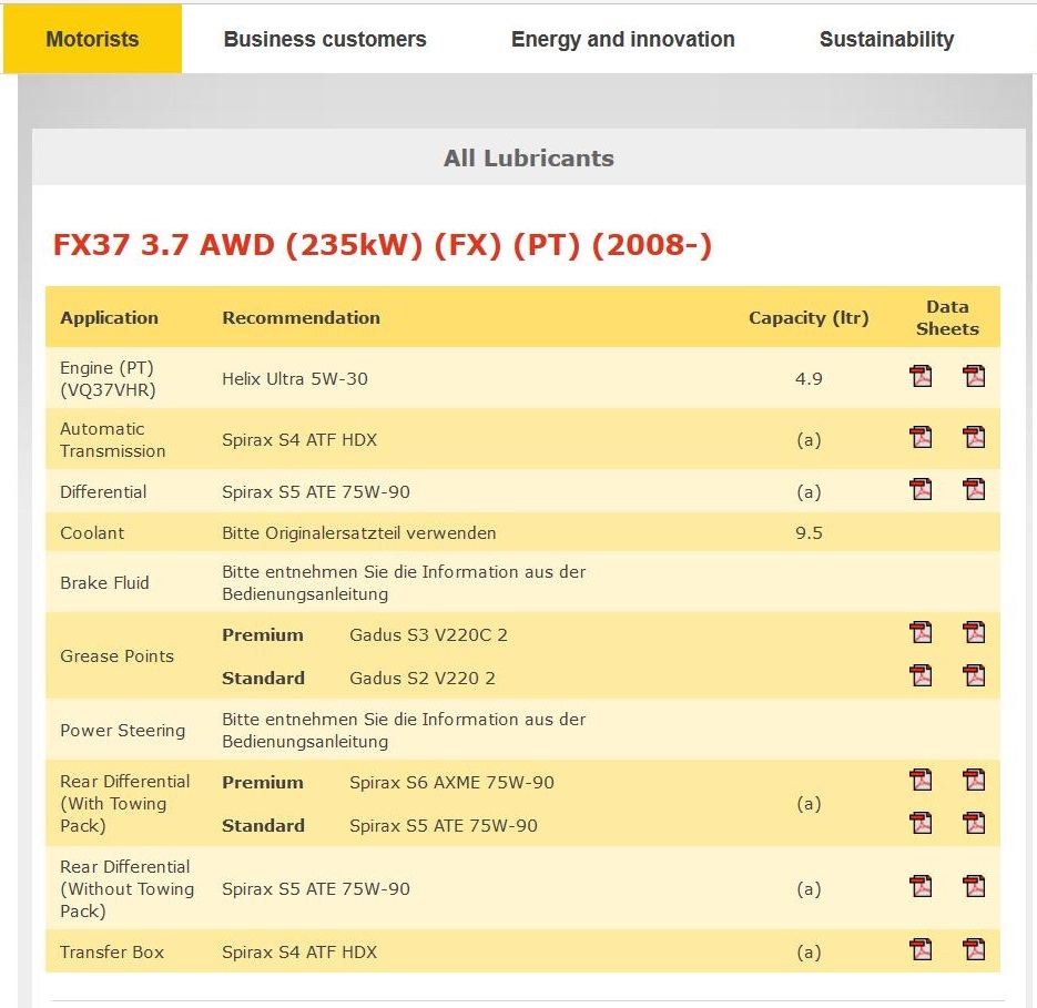

FX-35 528 Опубликовано: 21 февраля 2017 Поделиться Опубликовано: 21 февраля 2017 (изменено) Предпочтительней полнозольник... Рекомендации Шелл для Германии - http://www.shell.com/motorist/find-the-right-oil.html#iframe-L2RlL2VuX0dCL2VxdWlwbWVudC9jYXJzL2luZmluaXRpL2Z4MzdfM183X2F3ZF8yMzVrd19meF9FRnQ4UGxoQXA=&iframe=L2RlL2VuX0dCL2VxdWlwbWVudC9jYXJzL2luZmluaXRpL2Z4MzdfM183X2F3ZF8yMzVrd19meF9FRnQ4UGxoQXA= Изменено 21 февраля 2017 пользователем FX-35 1 Ссылка на сообщение
