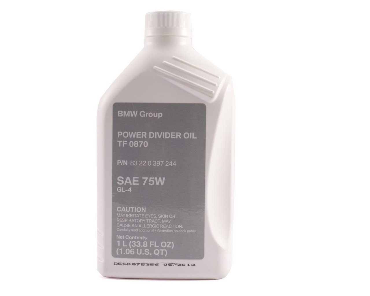

514070137_w0_h0_cid2371614_pid362090028-966f8546.jpgПочему бы в раздатку не залить любое трансмиссионное 75W GL-4  вместо 83220397244?
