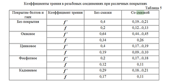

Вот пример коэффициентов, как видим если момент (рекомендованный производителем без учета смазки)
со смазкой можно в среднем смело делить пополам
p.s. f' - коэф. в резьбе (пара гайка-шпилька/болт)
f - коэф. в привалочной поверхности (пара гайка и например диск)

ansei91 нет, смело нельзя. Т.к. и в таблице не везде в два раза, и кроме трения резьбы есть еще трение привалочной поверхности болта о деталь.
D'AVerk да, вернонадо учитывать 2 пары трения. Но суть поста не в том во сколь раз
D'AVerk суть поста в том что смазанную гайку-болт вообще непонятно с каким моментом тянуть.
Если же она подверглась коррозии, то даже смазанную ее надо тянуть сильнее чем предписано произволителем.
