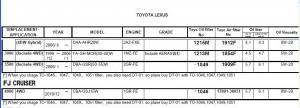

Мой авто выпуска 2010 года и родной МАНУАЛ рекомендует лить вязкость 5w-30. двадцатки в мой мотор в 2010 году на момент выхода машины с конвейера в Японии вообще не допускалось лить!
Есть рекомендации Тойота по моделям и годам. На FJ Cruiser мотор от Прадо (или у Прадо от FJ), и до 2010 года в рекомендациях 5W30 или 5W20. А с 2010 года - только 0W20 (зелёный цвет).
Ну и конкретно по Прадо - годы и вязкости.
Legion777, всё верно, я об этом и говорю. С годами производитель начинает рекомендовать более низкую вязкость, при том, что сам мотор конструктивно не меняется. Как это воспринимать? Потестировали маловязкое масло на старых моторах и решили, что оно лучше? Или наоборот поняли, что ресурса мотора и так много и маловязкое масло не повредит?
