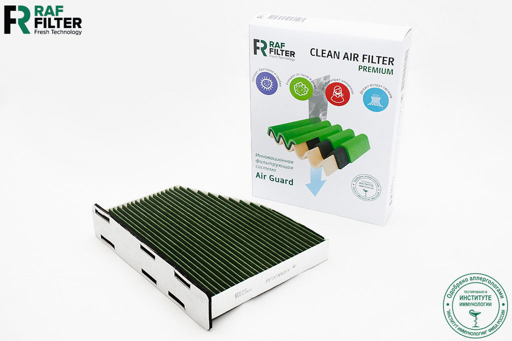

Нет стрелки на оригинале - значит лепим как придётся :D Ну и х.б. с ним...
Так всё-таки по факту - установленный фильтр, (а перевернуть его не возможно) соответствует по стрелке МАННу или РАФу ?
Так я выше написал, что один добрый человек с ЙетиКлуба подсказал, что это они на праворульные машины сделали - там всё "зеркальное" и этот фильтр туда встанет нужной стороной))) вот что мне ответил производитель :D
Т.е. по факту установленный фильтр получается зелёным на выходе, а не на входе? Скинь фотку установленного фильтра официалам, что они ответят?
Йети бывают праворульные? Типа Англия, Австралия .... Я бы официалов напряг по вопросу неправильной фильтрации. Получается чудо-фильтр не работает.
мде-е. а если найду ?!
Так оригиналы бывают разных производителей - и МАНН и Valeo и др. На каких есть, а на каких и нету.
Даже не представляешь как нужно вверх ногами извернуться чтоб запихать его под бардачёк почти вплотную к моторному щиту, не говоря уже о фотографировании. Он стоит вертикально и вставляется снизу вверх. Скошенный угол при этом справа. И когда смотришь на фильтр в вертикальном положении и скос справа - туда и входит не отфильтрованный воздух.

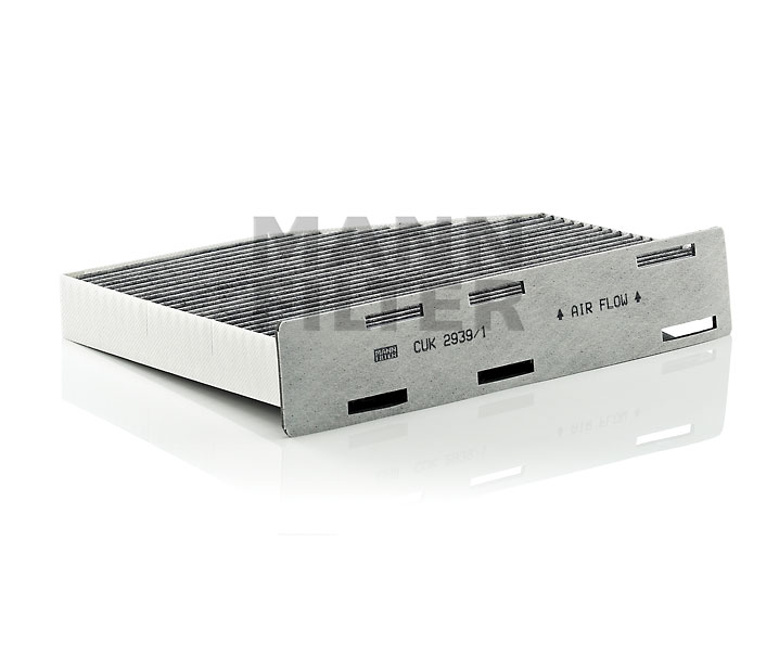

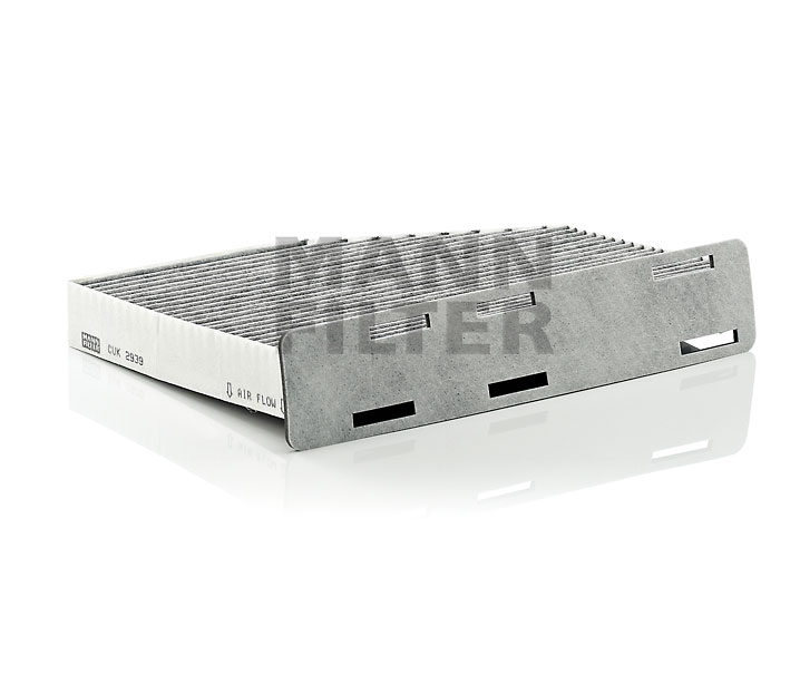

МАННы тож разные бывают:
https://catalog.mann-filter.com/media/einbauanleitung/HB8ShIBF.pdf
есть CUK 2939 для леворульных авто и есть CUK 2939/1 для праворульных со стрелкой наоборот как у RAFa
Значит РАФы сжелали фильтр для праворукого Ети )))
А так-же Q3, Тиги, Котавии, Леона и др. )))
Оффтоп
Зеленая сторона располагается со стороны моторного отсека, серая на выходе в салон.
На ваг со стороны двигателя выход. Хотел было купить, теперь от покупки откажусь, спасибо.

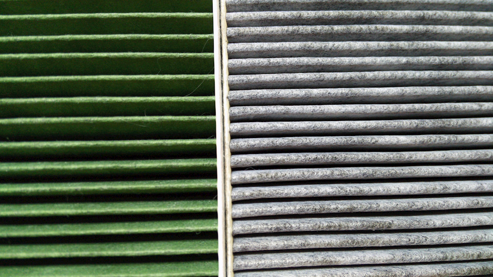

Прямое сравнение фильтра RAF с оригинальным: post-9687-0-27586300-1469538239_thumb.jpg
от покупки RAF отказался.
