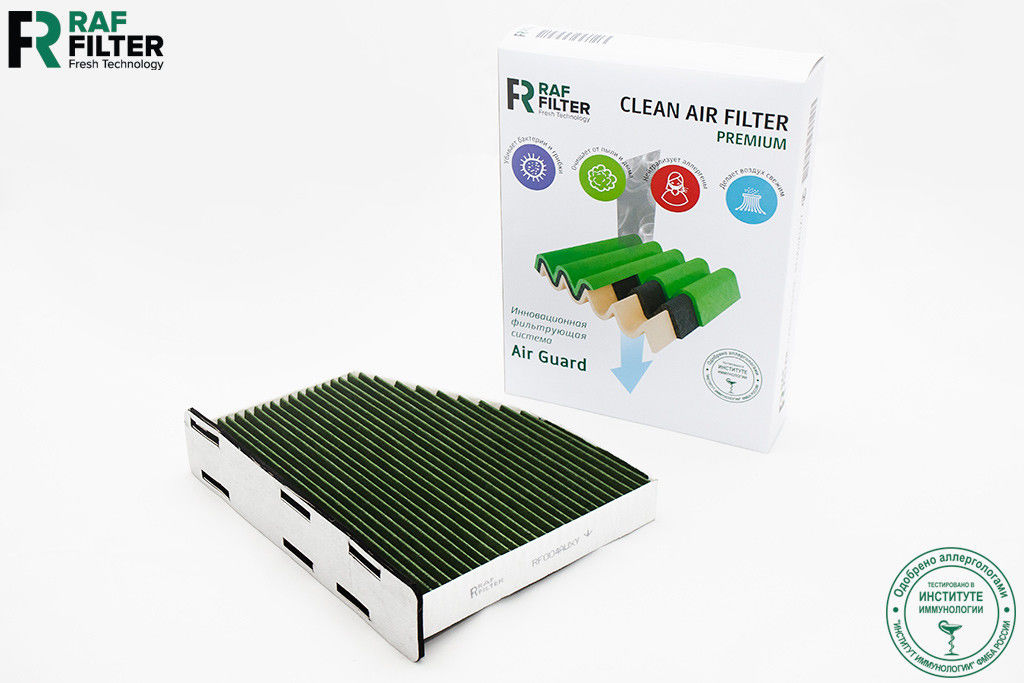

Пришёл фильтр на Йети RF004AUXY
Ну что тут скажешь... Материал да, возможно и качественный и даже возможно из Германии как они пишут и встаёт плотнячком даже в отличии от Пурфлукса который ниже гдет на 6-8мм и из за этого пыль мимо, НО!!! Русская затея с воплощением в поднебесной заделали своё дело - фильтр сделан наоборот. Т.е. откуда должно выдувать ( по затее авторов ) то туда задувает. И в отличии от симметричных фильтров этот не развернуть на 180гр. Уж не знаю насколько это критично но никто в упор этого не замечает: https://www.drive2.ru/l/10149032/
на втором фото МАНН для сравнения как должно быть и куда и откуда на самом деле идёт поток.
В общем очередная Российская супернано идея с супернано технологией из оСколково с реализацией с точностью до наоборот
PS: Один хороший человек мне подсказал, что это не ошибка, а просто фильтр для машин с правым рулём. Т.е. наши не мудрствуя лукаво заказали Китайцам 1K2 819 653 B вместо 1K1 819 653 B
Вот если бы я был повнимательней и сравнил по фото заранее, то и не заказал его...
Вроде всё однотипно, зелёный верх - вход для воздуха.
В случае этого фильтра - это выход. По другому его не поставить. Видно же на фото, что на МАНН и RAF стрелки в противоположные направления смотрят.
Всё, теперь увидел. 8P меня терзают смутные сомнения .... в Новосибе есть компания М2, которая аналогичным образом "выпускает" фильтры (в Китае), и, кстати, очень не плохие. Я одно время их ставил, пока ценники были не высокие.
Но о чём я? - Да прикол в том, что на оригинальных фильтрах стрелка указывает направление потока воздуха через фильтр (обычно сверху вниз).
А китайцы на этих фильтрах стрелкой указывают просто верх при установке (т.е. наоборот снизу вверх). Т.е. ровно наоборот от оригинала.
А тут верх-низ перепутали .....
Но на моих машинах были симметричные фильтры, там переворот фильтра был возможен, да и угольному это не принципиально.

не симметричная форма, не развернешь.
а вообще, соглашусь. лучше бы они его наоборот вклеивали. я все поставил по стрелкам, но пришлось в направляющие впихивать не только рамку, но и сам фильтрующий материал. ну, да впихнуть невпихуемое - наше все!
Так я выше написал, что один добрый человек с ЙетиКлуба подсказал, что это они на праворульные машины сделали - там всё "зеркальное" и этот фильтр туда встанет нужной стороной))) вот что мне ответил производитель :D
При изготовлении наших фильтров, мы ориентируемся не на Манн, а на оригинальные фильтры.
Если вы посмотрите на оригинальный фильтр то там в принципе нет стрелки.
В РАФ Фильтре стрелка указывает направление потока воздуха. Зеленая сторона располагается со стороны моторного отсека, серая на выходе в салон.
Все сделано абсолютно верно.
Будут вопросы – пишите.
С Уважением,
Фомина Ирина
Менеджер ОЗЧ
Нет стрелки на оригинале - значит лепим как придётся :D Ну и х.б. с ним...
мде-е. а если найду ?!
